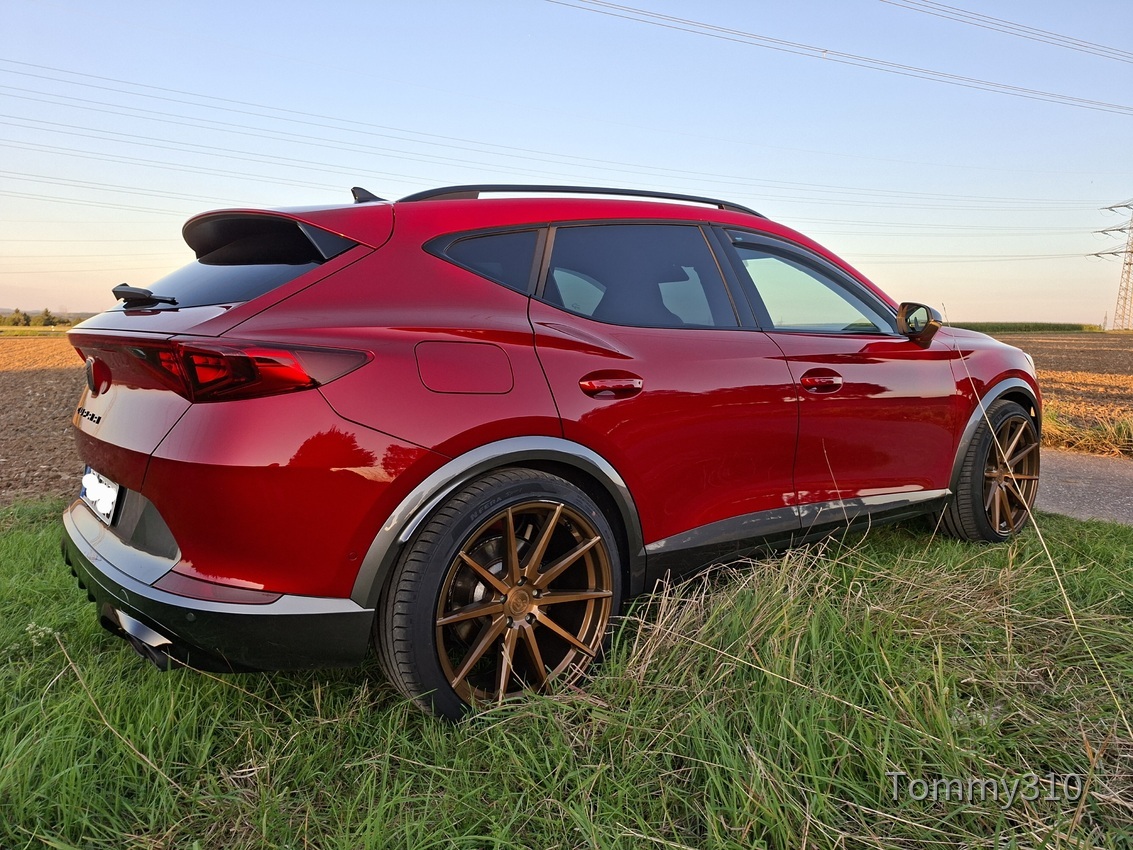

Bekommt man die 10x20 eingetragen? Sieht auf dem Bild so aus, dass die schon weit rausstehen...
Tommy310
25. September 2025 um 22:36
Autor
Ja ist schon etwas grenzwertig, aber machbar. Mein Prüfer macht viel so Abnahmen und Einzelgutachten.
Er meinten das die Lauffläche abgedeckt sein muß , das ist sie weil der 255 gut gestretcht ist bei der 10 zoll . Streifen tut eigentlich auch nichts bzw ( 1x passiert beim drift über alle 4 Räder und durch ein Schlagloch ) Beim verschränken war nichts. Wenn ich demnächst die Winterräder drauf mache werde ich ca 2 mm an den Kunststoff Verbreiterungen hinten wegnehmen und dann kommt das nicht mehr vor denk ich mal 😉
Allerdings werde ich von H&R 35 / 30 auf das KW V 3 DDC umsteigen. Theoretisch müßte das auch so passen , denn wenn er runter geht , geht das Rad nach innen..... sollte dann auch so passen 😉
