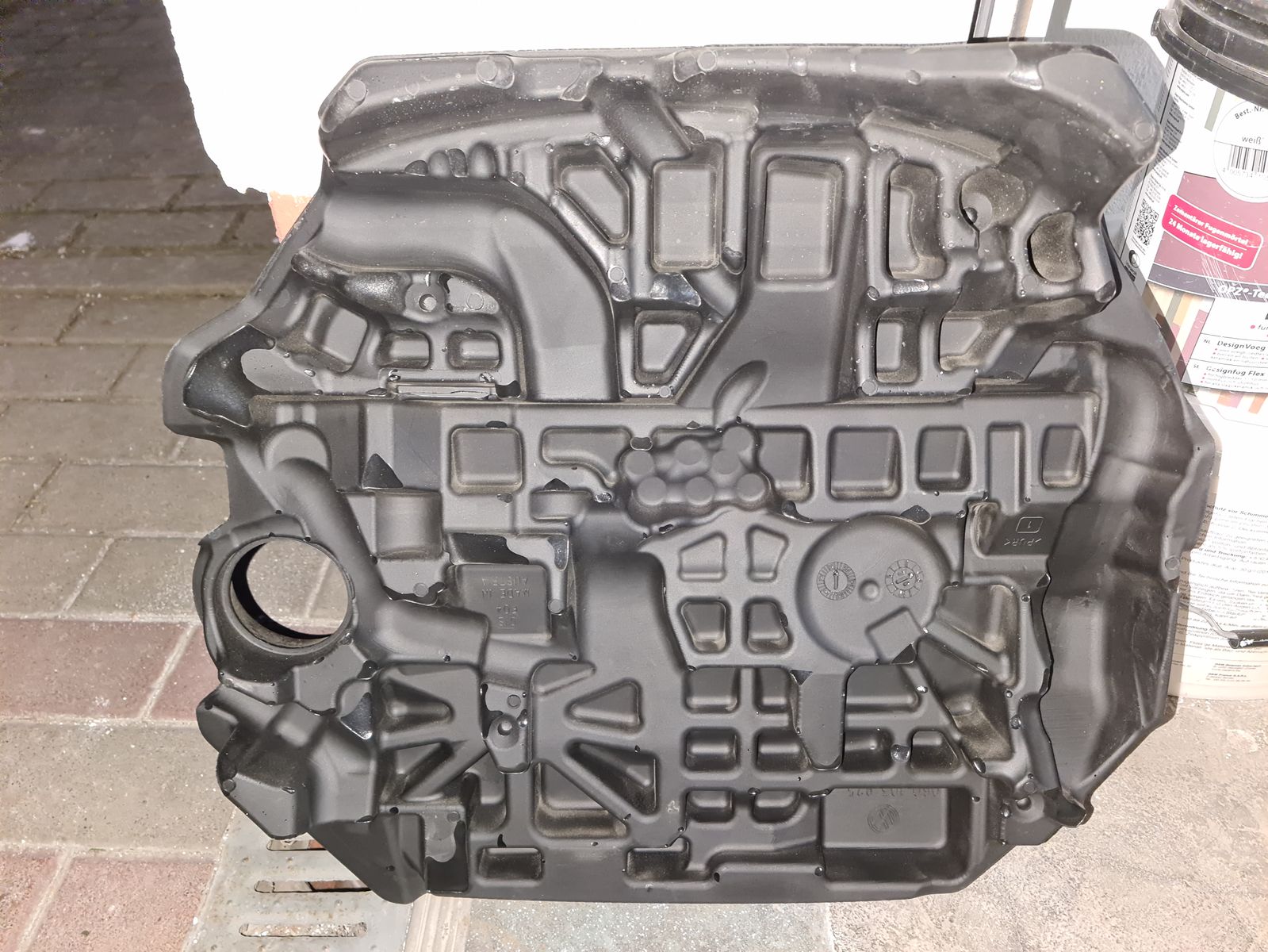

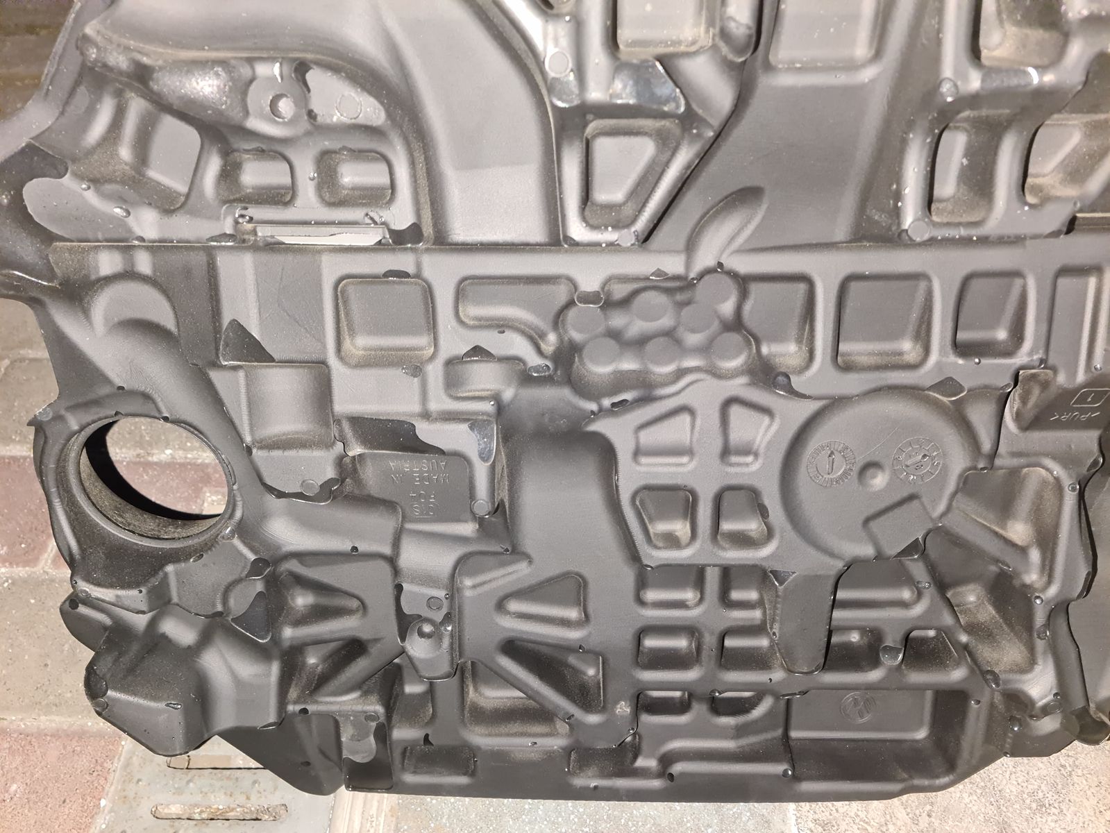

    Also ich hab mir jetzt erstmalig die "Designabdeckung" angesehen.
    Ich hab mal ein Video gemacht, sieht die bei euch auch so von unten aus? Dann kann ich es verstehen. Meiner hat gut 5.800 km gelaufen und die sieht an vielen Stellen bissel Verschmort aus, oder ist das ab Werk ? :D habe anhand der Teilenr. mir Mal Fotos von neuen angeschaut, da sieht das nicht so aus.
    Andere Erkenntnis:
    Ist das im VAG Konzern schon immer so, dass da Softplastik verwendet wurde? Also die Abdeckung oben ist ja fest, aber die Unterseite ist weich wie etwas festerer Schaumstoff. Ich kenn das nur von meinen Opel bisher so, dass das alles entweder Hartplastik war oder Metall.
    Hier mal das Video:
    https://streamable.com/xjgx0i
    Hey, meine sieht so aus.. Mir haben auch mal ein Feuerzeug drangehalten und das sah anders aus.. Meine Vermutung sind das diese Punktuellen Stellen Vertigungsabhängig (billig) abhängig sind .. Gruß

    Moderator Themenautor
    • 24. März 2022 um 20:10
    • #50
    Ja hat für mich dann auch Sinn ergeben, sah halt zuerst so aus. Ich war auch fest davon überzeugt dass der Oberteil aus Plastik ist. Aber das ganze Teil ist ja flexibel. Sowas baut nicht Mal Opel ein 😂

  • Schunne
    72
    • 25. März 2022 um 11:39
    • #56
    Also bei mir sieht das auch so aus. Scheint mir aber von der Produktion zu sein...
    Meiner ist gekauft und ich werde die Abdeckung auch behalten....

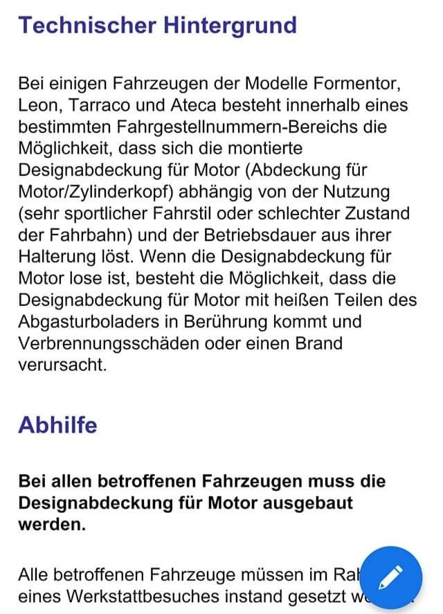

    Ich habe mich mal "umgeschaut"
    Einen Musterbrief ist schon zu finden, den Seat Deutschland verschicken wird. Dort findet sich folgender Satz:
    Zitat
    Derzeit ist keine neue Version der Motor-Designabdeckung verfügbar. Sobald die neue Version verfügbar ist, wird sich Ihre SEAT-Vertragswerkstatt mit Ihnen in Verbindung setzen, um die neue Version der Motor-Designabdeckung zu montieren.
    Es gibt extra einen Hinweis für Neufahrzeuge, dass die Abdeckungen noch vor Auslieferung abgenommen werden sollen.
    Es trat bei vier Kunden auf und der Ausbau dauert 30 Minuten. Alles andere sollte bekannt sein.
    Wichtig könnte noch der Satz sein:
    Zitat
    Bei allen betroffenen Fahrzeugen muss die Designabdeckung für Motor gemäß Reparaturleitfaden ausgebaut, für den erneuten Einbau unbrauchbar gemacht und entsorgt werden.
