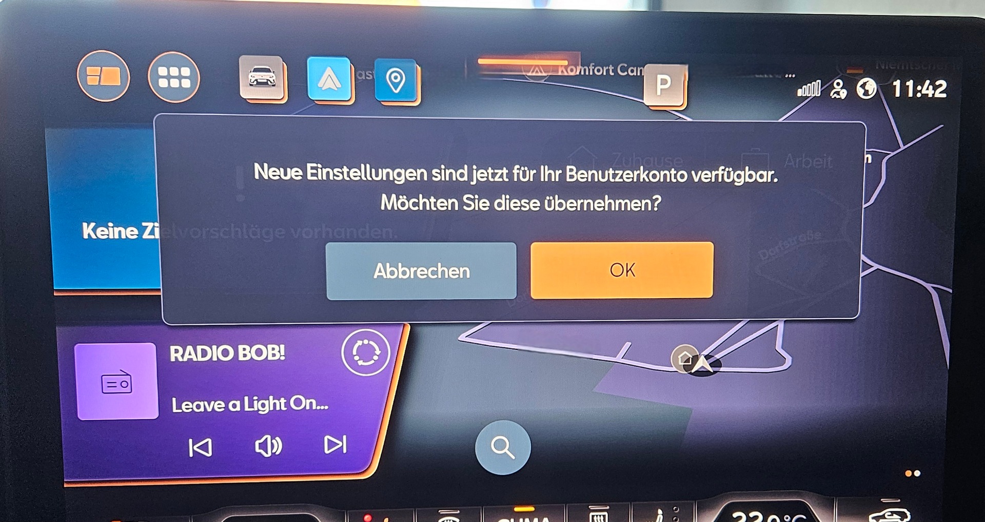

    Kann mir jemand sagen, was mit der Anzeige "Es sind Aktualisierungen für Ihr Benutzereinstellungen verfügbar " zusammenhängt (kommt gleicj nach dem Start und wenn man es ablehnt, kommt es beim nächsten Mal wieder)? Hatte das letztens mal Bestätigt, danach musste ich die Ambientebeleuchtung neu einstellen. Das war aber etwas, was auch gleich auffällt. Beim nächsten Mal ist es ggf. etwas anderes, was nicht gleich "ins Auge fällt ".
    Wäre schön, wenn man vorher wüsste was man da aktualisiert, wie bei den SW-Updates.

    Hier nochmal die Anzeige, die wahrscheinlich auch erst mit der Bestätigung endet, da ich schon 10 mal Abbrechen gedrückt habe.

    Du wirst leider nicht drumherum kommen, dies zu bestätigen und deine individuellen Einstellungen seit der letzten Synchronisierung deiner Benutzerinstellungen wiederholen zu müssen. Danach (oder auch zwischendurch) am besten mal manuell synchronisieren.
    Mit etwas Glück kehrt danach dann Ruhe ein.

    Ok, das letzte Mal ist ca. 14 Tage her und da hat es mir durch die Bestätigung meine eigentlich Einstellung verstellt. Verstehe den Sinn dahinter nur nicht. Oder soll das ein Lernprozess sein, der im Hintergrund gelaufen ist (da Neuwagen)?

    "Verstehen" kann man es auch nicht wirklich. Ich hatte es oft in den ersten Wochen/Monaten nach Fahrzeugabholung. Das letzte Mal ist mittlerweile einige Monate her. :)

    Ich habe diese Meldung (Ähnlich) auch seit Monaten mal wieder bekommen, immer auf Abbrechen gedrückt aber irgendwann nach Neustart kommt die ja wieder.
    Gestern habe ich auf Verdacht das evtl. alles verstellt wird mal auf OK gedrückt, dann wurde das Radio leise, der Hauptbildschirm wurde angezeigt, nichts weiter.
    Ich habe das Radio wieder lauter gestellt, gleicher Sender war an, dann überall durchgeblättert ob etwas verstellt ist, erst einmal nichts gefunden.
    Aber auf der Kachel mit der Zapfsäule wo Verbrauch/Service hinterlegt ist, wurde alles bei Verbrauch ab Tanken/Gesamt/ etc. auf Null gestellt.
    Soweit ich weiß gibt es einen Rhythmus von alle ~5000km wo das automatisch passiert, gestern habe ich auf einer Tour dort noch meinen Verbrauch und die Kilometer abgelesen
    da stand etwas von 2350Km, das ist jetzt alles auf Null gewesen.
    Bisher ist die Meldung nicht mehr gekommen, wer weiß was das alles soll. :D
