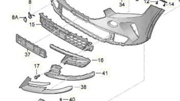

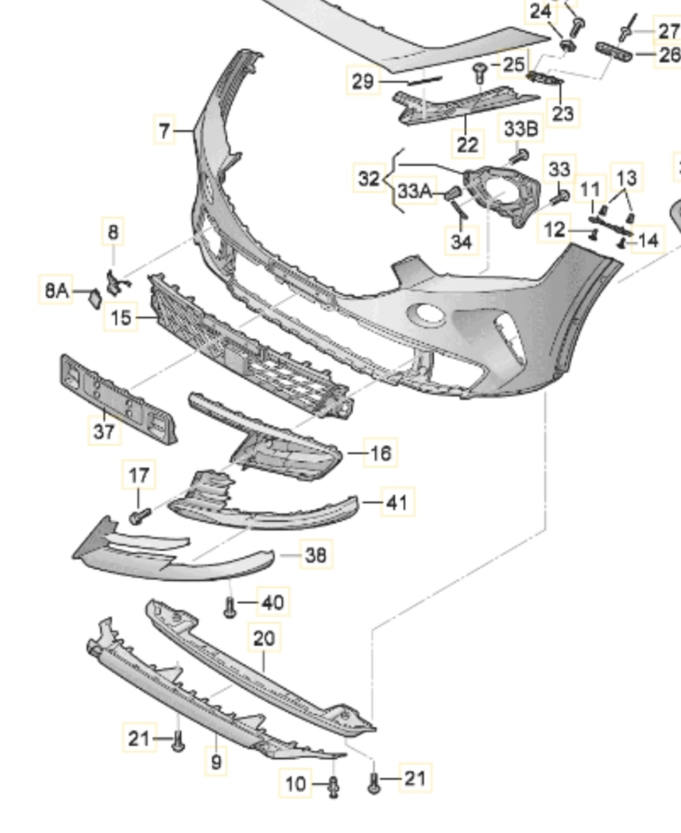

    Ich habe eben im Ersatzteilkatalog nachgeschaut, die Stoßstange ist laut Artikelnummer gleich. Die anbauteile können also Problemlos umgebaut werden. Das Problem ist hier eher der Preis 🤷‍♂️.
    Edit:Im Anhang noch die Explosionszeichnung in der man sieht das auch die VZ5 Stoßstange mehrteilig ist.

    Du hast ja im ETKA nachgeschaut oder? Siehst da die Teilenr. Dann kann man ja aus Interesse Mal beim Händler anfragen 😅
  • Elean
    298
    Cupra Formentor 1.5 TSI
    Graz, Österreich
    • June 21, 2022 at 1:22 PM
    Quote from CanbiZ
    Nicht ganz war über Partslink24 dort sehe ich auch den Händler EK und der gefällt mir nicht so 😅.

    Die VZ5 Schürzen sind komplett eigenständig designt und die Teile davon passen nicht an die normale Frontschürze. Der obere Lufteinlass (Kühlergrill mit Cupralogo) und die Nebelscheinwerfer sind gleich, alles andere sind andere Teile. Der untere Lufteinlass z.B. ist deutlich größer als beim 310er, weshalb auch die eigentliche Stoßstange eine andere Form haben muss.
    Zu den Carbonblades: Neben dem, dass man die nur gegen Rückgabe des Altteils und Vorlage Fahrzeugscheins von einem VZ5 bekommt(Gilt für alle VZ5 spezifischen Teile, weshalb man die Stoßstangen auch nur sehr schwer nachrüsten kann), ist es so dass diese Teile nicht passen.
    Der VZ310 hat die Blades von unten außen, nach oben innen geschwungen.
    Beim VZ5 sind diese genau andersrum geformt von unten innen nach oben außen.
    LG
    Display More
    Und woher hast du diese Informationen? Die Stoßstange ist nämlich laut Ersatzteilkatalog die selbe nur die Anbauteile sind andere.
    Das man die Teile nur gegen Besitznachweis und Vorlage der Beschädigten Teile bekommt klingt allerdings plausibel das hatten sie auch beim Seat Leon Cupra R so.
