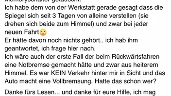

Spannend aber vllt ist es auch so, dass man die Spiegel beim losfahren neu einstellt und dann eben den Stand nicht über den Sitz einspeichert und wenn man neu einsteigt und startet der “alte” Stand der Spiegel genommen wird, da eben nach neuem einstellen nicht gespeichert.
Hatte mich anfangs auch gewundert warum die Spiegel immer verstellt waren. Hängt aber mit dem Speicher der Sitzposition zusammen

Bei mir funktioniert das auch. Habe alles so eingestellt wie es für mich passt und dann die Taste mit der Nummer eins am Fahrersitz gedrückt. Auch die Absenkung des Beifahrerspiegel auf "R" funktioniert gut, wie auch das zurückfahren, wenn ich wieder in Fahrtrichtung losdüse
Die Vollbremsung beim zurückfahren hatte ich auch schon.
Ich musste auf einer Straße die gesperrt war wenden.
Beim rückwärts fahren, nach ca. 1m , macht es einen Ruck, wie wenn ich gegen eine Mauer gefahren wäre, und die Kiste stand.
Bingleich ausgestiegen um nachzusehen ob ich gegen einen Pfosten oder ähnliches gefahren bin.
Doch nichts dergleichen.
Ich glaube aber, dass in dem Moment des Zurücksetzens zwei Radfahrer hinter mir vorbei gefahren sind.
Im Abstand von ca. 2m.
Vielleicht hat er ja nicht nur einen Frontassistent, sondern auch einen Heckassistent
Genau den hat er auch
Siehe Betriebsanleitung 2021 Seite 276. Nennt sich Ausparkassistent, dürfte sich aber auch auf die "normale" Rückwärtsfahrt auswirken. Wenn Hindernisse im Weg sind, greift das System bei Bedarf ein und bremst.

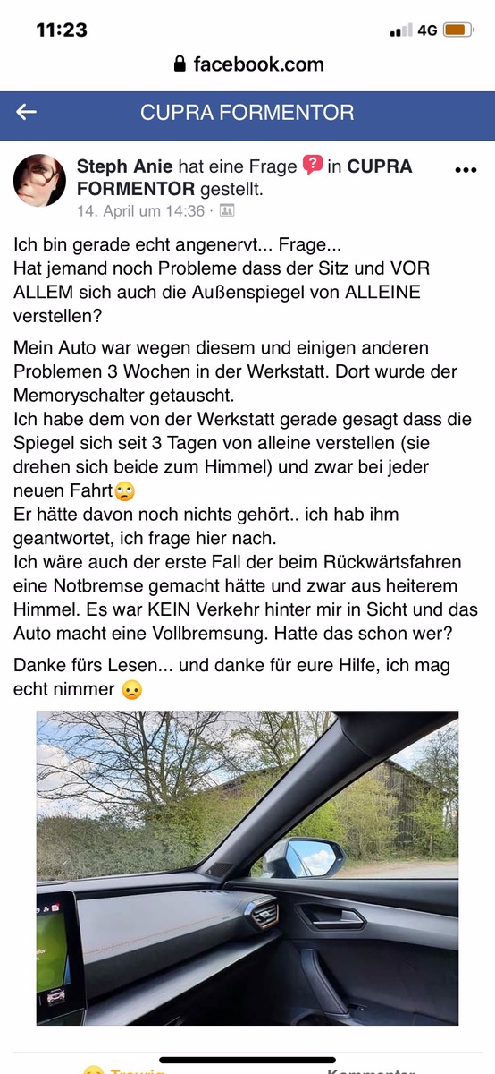

Jetzt macht mein Formentor auch spannende Dinge. eben aus dem Nichts wird die Gradzahl auf 22 Grad einfach eingestellt und beim Rückwärtsgang stellt der Spiegel sich Richtung Himmel anstatt wie sonst Richtung Bordstein.
Vorher kam kurz eine Meldung Infotainment wird … iwas eingestellt 😅
Jmd etwas ähnliches schon erlebt?
Hört sich aber nicht so gut an! ☹️ :cool:
Ne muss sagen verwundert mich auch. Das mit der Gradzahl hatte ich ab und an mal und das auch bei anderen Herstellern. Deshalb war mir das egal.
Aber mit dem Spiegel ist kurios im Prinzip macht er genau das Gegenteil gerade🤦🏻♂️
beim Rückwärtsgang stellt der Spiegel sich Richtung Himmel - Zitat Tommy
Ist mir auch passiert, dass ich plötzlich die Sonne im Auto hatte statt den Abstand zwischen Reifen und Bordsteinkante. Habe dann sofort den Spiegeleinstellknopf-rad-knebel auf null gestellt, woraufhin wohl die Werkseinstellung eingenommen wurde. Dann habe ich wieder die Einstellung über R für die Rückwärtsfahrt neu justiert, anschließend die Einstellung über null wieder für die Vorwärtsfahrt und den Knopf dann wieder in die R-Position. Seit dem funktioniert die automatische Verstellung wie es vorgesehen ist. Eine Speicherung über die Memorietaste habe ich nicht vorgenommen.
Eine Einstellung des Spiegels mit Blick auf Rad/Reifen und Bordsteinkante bekomme ich leider nicht hin, aus meiner Sitzposition. Maximal kommt die Sicht über die Türgriffe auf den Boden ins Spiegelbild.
