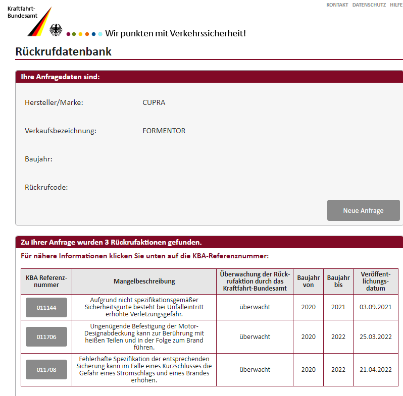

    Also bisher gibt es beim KBA lediglich 3 Rückrufaktionen:
    • 20. Oktober 2022 um 11:45
    KBA ist bisschen was anderes als Servicemaßnahmen (TPI's).
