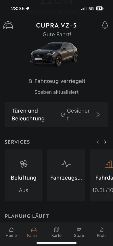

    Also.
    Die VFL Modelle als reine Verbrenner konnten alle die Belüftung aktivieren.
    Das ist jetzt anscheinend bei FL Verbrennern nicht mehr möglich.
    Bei Hybriden ist eine Belüftung sowie eine Klimatisierung nach wie vor möglich (auch bei vollelektro.)
    Falls ich mich nicht Irre. :)

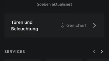

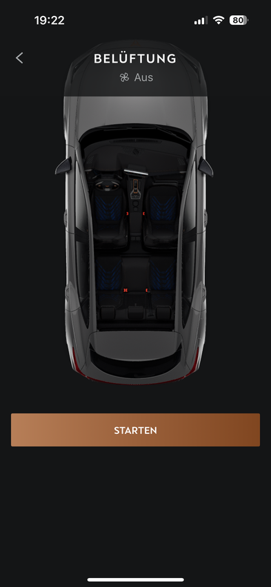

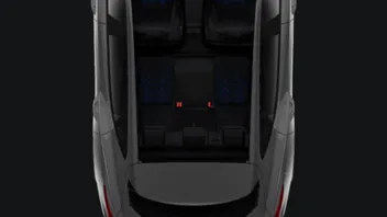

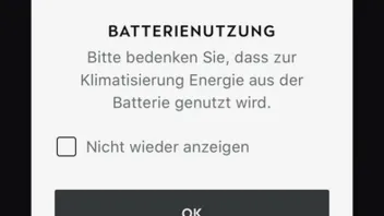

    Mir wird Belüftung bei einem 1.5 eTSI FL angezeigt und es funktioniert auch. :thumbup:

    Leute ihr verwechselt immer noch 2 verschiedene Modelle!
    Nochmal: Das Facelift ist nun anders konfiguriert als das VFl!
    Auch die 310er VfL konnten das Früher (wahrscheinlich immer noch) mit der Belüftung.
    @ Martin du fährst mit deinem VZ5 ja ebenfalls VfL.

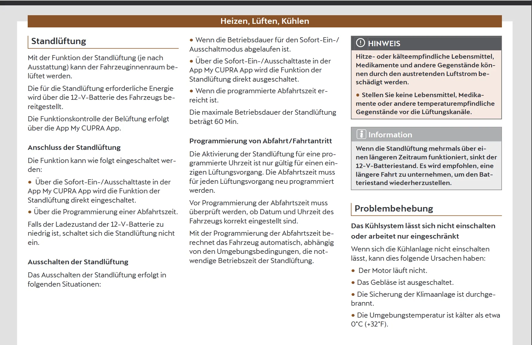

    Und für die Funktion „Belüftung“ wird tatsächlich auch nur die 12V Batterie verwendet.
    Steht so ja auch (in der oben geteilten) Betriebsanleitung.

    Habe ich nicht drauf geachtet, ich war da gedanklich bei der "Standklimatisierung" und nur diese läuft über die HV-Batterie und geht ausschließlich bei PHEV (auch nicht eTSI FL).

    Hi, ich habe selbes Problem mit der Belüftung meines 1.5 eTSI, ich habe zwar den Knopf Belüftung aber keine weiteren Knopf um Temperaturen einzustellen, wie genau funktioniert das?

    Du hast auch lediglich eine Belüftungsfunktion. KEINE Klimaanlage per Fernsteuerung. Somit kannst du keine Temperatur einstellen
