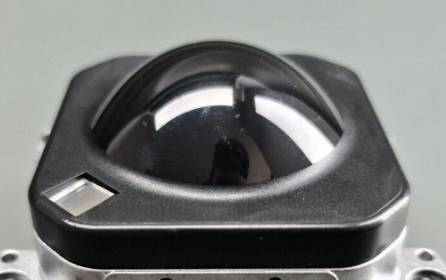

    Diese Technik hatte ich schon vor 11 Jahren in meinem Audi S3 drin, und sie ist in all den Jahren nur ein einziges Mal ausgefallen. Und der Grund dafür war ein Blatt Laub, das sich vor dem Sensor gefangen hatte. Wegen Schnee oder Regen ist der Sensor in all den Jahren nie ausgefallen. Der Grund dafür ist ein ganz einfacher: Audi hatte hier ein Fischauge eingesetzt, sprich der Sensor war rund wie eine Kugel. Schnee und Regentropfen konnten daran durch den Fahrtwind zur Seite hin abperlen.
    So ungefähr sah der Sensor beim Audi aus:
    Da war keine weiter Kunststoffscheibe mehr davor, so wie beim Cupra. Die ebene, flache, Scheibe vor dem Sensor ist das Problem bei Cupra.

    Da schau dir mal an wie der Sensor beim aktuellen Audi A3 aussieht, oder beim Golf, oder beim Octavia....:rolling_on_the_floor_laughing:

    Ja, mit Scheibe davor sieht schicker aus, ist gut für die Optik. Ist für die einwandfreie Funktion aber leider Müll. Sehen wir ja beim Cupra.

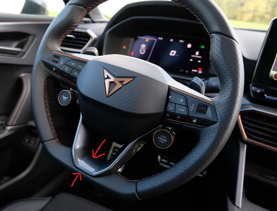

    Hallo, ich habe auch das Problem mit dem Lenkrad, Travel-Assist und SOS-Assist fallen dann wiederholt aus, weil offenbar die kapazitive Erkennung der Hände am Lenkrad nicht richtig funktioniert. Der Fehler wird auch abgelegt.
    Die Lösung war bei mir verblüffend einfach: Das Lenkrad unten (bei 6 Uhr, siehe Bild) zusammendrücken, also die Hand darum legen und fest zur Faust ballen. Das scheint den physischen Fehler zu "beheben". Die Meldungen sind auf der Stelle, beim Zusammendrücken verschwunden und seither nicht mehr aufgetaucht. Vorher habe ich Softwareupdates gemacht vom Infotainmentsystem, dies hatte keine Verbesserung gebracht.
    Das war nicht meine Entdeckung, ich habe das hier auf Reddit gefunden:
    https://www.reddit.com/.../?show=original
    Scheinbar ist der Lösungsversuch in deutschsprachigen Foren noch nicht angekommen. Ich bin gespannt, ob es bei anderen auch so gut funktioniert.

    • #232
    Bei mir hat n beherzter Bud Spencer Schlag gereicht... :D
    Bei mir auch. Wenn man ein paar Mal gegen das Lenkrad klopft ist der Fehler weg. Irgendwann macht es peng und der Airbag geht hoch...:D
