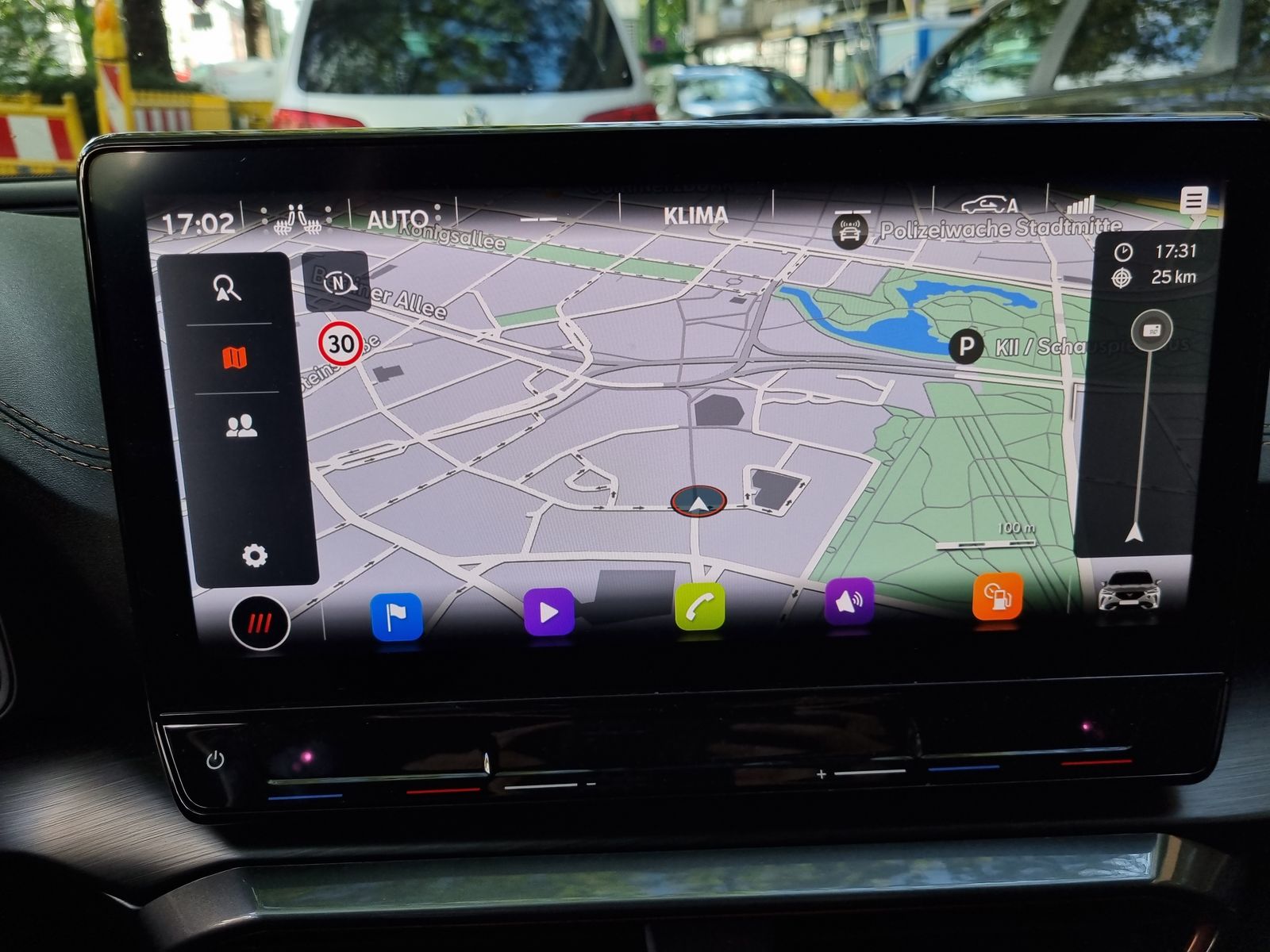

    Heute hat mich das Infotainment komplett wahnsinnig gemacht. Nichts hat funktioniert.
    Passend dazu das Phänomen, was wohl prikkelpitt gemeint hat (siehe Foto).
    Ist aufgetaucht nachdem ich das Infotainment neu gestartet habe, in der Hoffnung, dass dann die Internetanbindung funktioniert.
