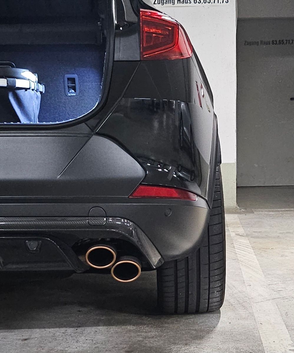

    • 11. August 2025 um 21:26
    • #293
    Kleines Update, jetzt sind die Federn von Eibach noch zusätzlich zu den Spurplatten verbaut. Fährt sich super,nichts schleift und die Optik ist nun deutlich aufgewertet. Natürlich dezent bei nur 20mm.

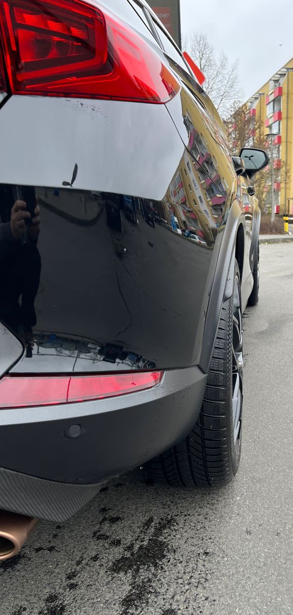

    Sooo alles eingetragen und erledigt .
    Räder La Chanti-LC P10 In 10 X 20 ET 45 mit Distanzscheiben 15mm pro Rad Reifen 255/35 - 20 Fahrwerk H&R 35/30 mm
    3.031
    • 12. August 2025 um 14:00
    • #296
    Kann ich kaum glauben, beim Bild rechts sieht das so aus als wenn die Räder rausstehen. =O
    • 12. August 2025 um 14:06
    • #297
    Was spricht dagegen dass die Räder überstehen?
    Nach "alter" Abnahme muss nur die Lauffläche abgedeckt werden.
