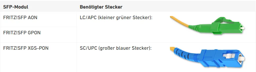

    Ich hatte bisher ein Modem von der Deutschen Glasfaser und darin hing eine FRITZ!Box 7490
    Jetzt habe ich die neue FRITZ!Box 5690 Pro und möchte diese direkt am Glasfaseranschluss betreiben.
    Das Problem ist das der Glasfaser Stecker der ins Modem der Deutschen Glasfaser geht nicht in den Anschluss der FRITZ!Box 5690 Pro passt.
    Die FRITZ!Box benötigt einen Typ LC/APC und der Stecker der ins Modem geht ist Typ SC/APC
    Nun würde ich gerne wissen ob man problemlos mit einem Adapter arbeiten kann, oder es ratsamer wäre ein komplett neues Kabel zu verlegen bis zum Hauptübergabepunkt ?
    In weiser Voraussicht habe ich mir eins bestellt, ich hoffe das ist korrekt.
    nexinex OS2 Glasfaserkabel LC/APC auf LC/APC (10m) Patchkabel | Simplex Singlemode FTTH Glasfaser LWL Lichtwellenleiter Kabel LC/LC
    https://amzn.eu/d/0a7N8xcO
    Das müsste ich aber dann durch das vorhandene Leerrohr ziehen, mit einem Adapter zu arbeiten wäre einfacher.
    Mir hat jemand gesagt das solche Adapter eventuell Fehler bei der Verbindung produzieren können.

    Jede Glasfaser-Kopplung hat Verluste. Bei Singlemode-Kopplungen sind nach TIA-Norm max. 0,75 dB zulässig.
    Das sollte dann auch funktionieren, wenn Du einen passenden Singlemode-Adapter (nicht aus China!) verwendest.

    Weil mir das mit dem Adapter zu unsicher ist werde ich ein neues Kabel mit passenden Steckern durch das vorhandene Leerrohr ziehen, ich hoffe es klappt so wie ich es mir vorgestellt habe.

    AVM bietet doch selbst verschiedene Module an für unterschiedliche Anschlüsse. Die sollten auch der Fritz Box beiliegen. Und wenn nicht einfach mal bei AVM nachfragen ob die ein passendes haben.
