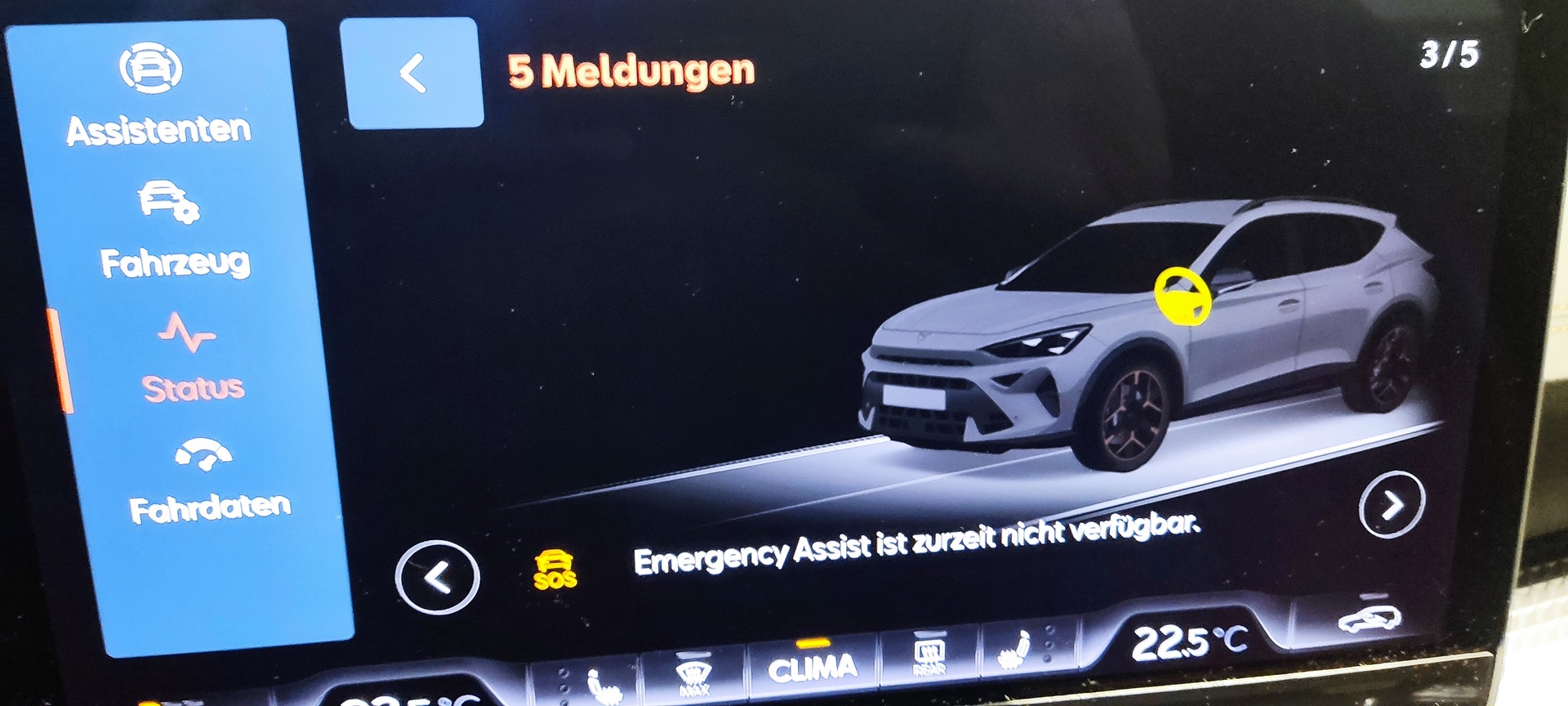

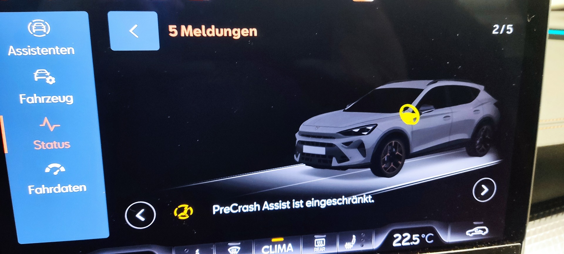

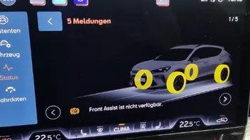

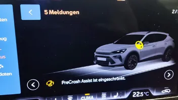

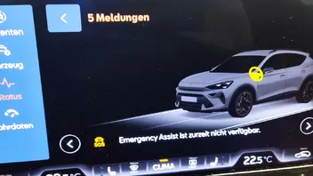

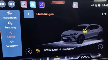

    • February 14, 2025 at 8:10 PM

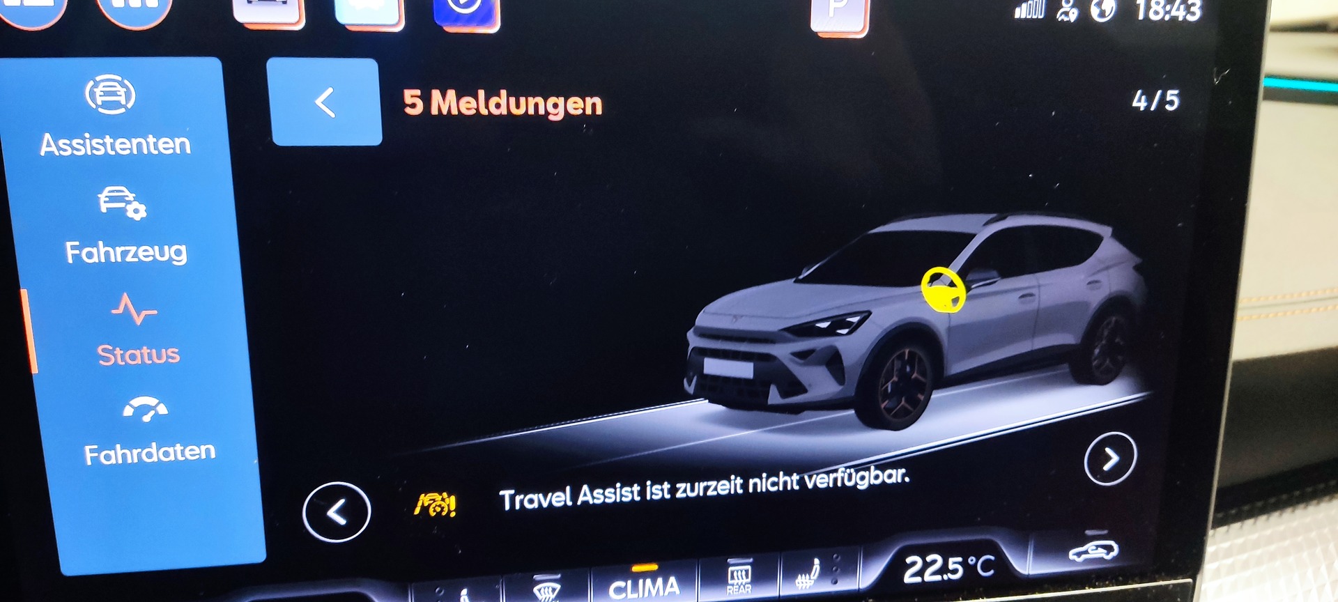

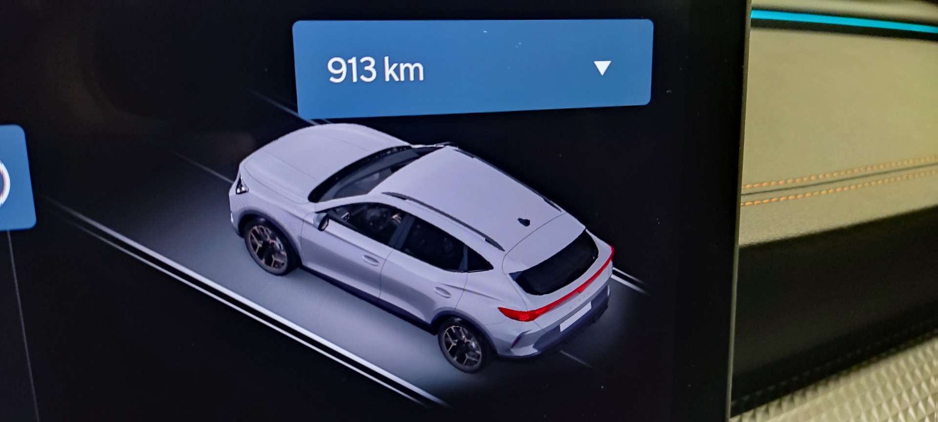

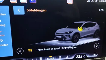

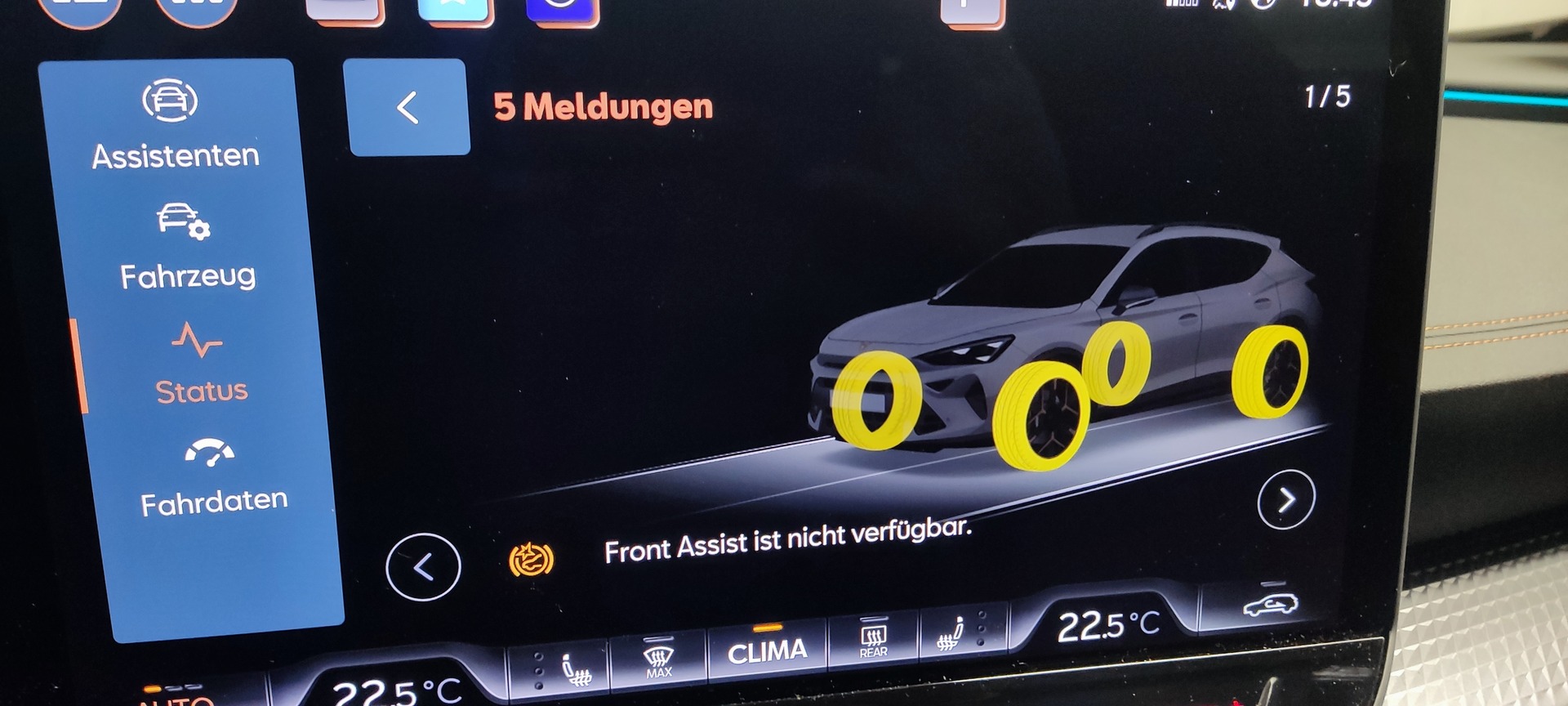

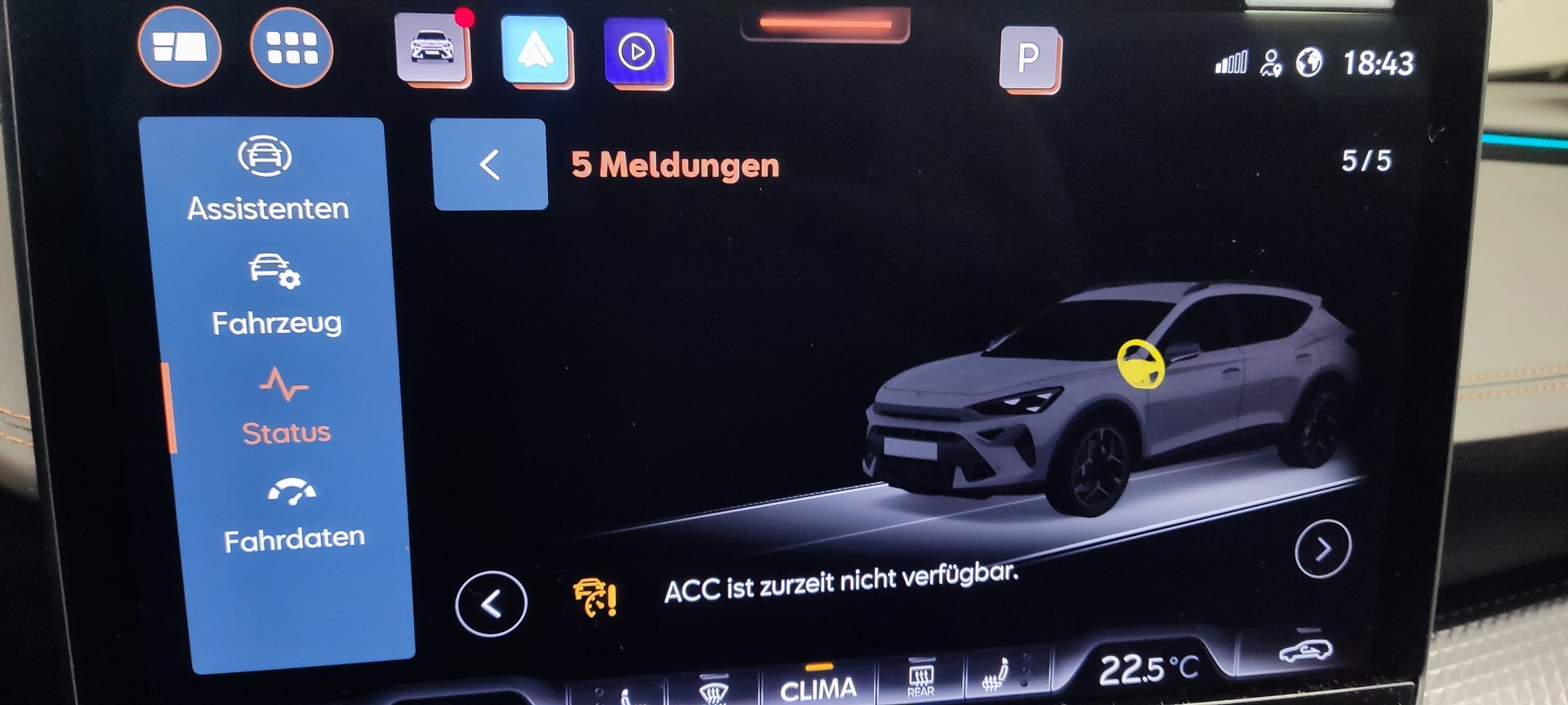

    Ich habe nun seit 4 Wochen meinen neuen Formentor (Facelift) 2.0 TSI 265 PS VZ. Bis heute km 913 gefahren und alles gut....aber heute sind sämtliche Fahrassistenzsysteme ausgefallen. 5 Fehlermeldungen über Infotainment System dokumentiert. Werkstatttermin erst in 4 Wochen. Das Wetter war heute mit Schnee und Kälte nicht besonders gut. Erste Meldung, dass Kamera/Sensoren verschmutzt....dann die Meldung über den Totalausfall. Eine vorsichtige und sanfte Reinigung mit klarem Wasser hat nichts gebracht. Ich bin enttäuscht und verärgert.
    4tz3nhainer
    1,754
    2,273
    • February 14, 2025 at 8:25 PM
    Wenn die Sensoren verschmutzt sind können sie nicht richtig arbeiten und daher werden aus Sicherheitsgründen diverse Assistenten abgeschaltet.
    Was genau ist das Problem?
  • Sigi1956
    Cupra Formentor
    • February 14, 2025 at 9:35 PM
    Herzlichen Dank für die schnelle Reaktion. Ich habe insgesamt 5 Fehlermeldungen, die alle die Assistenz Systeme betreffen und das sind die Fehlermeldungen:
    Travel Assist zur Zeit nicht verfügbar
    Emergency Assist zur Zeit nicht verfügbar
    Pre Crash Assist ist eingeschränkt
    ACC ist zur Zeit nicht verfügbar
    Front Assist ist nicht verfügbar
    Habe aber das Autofahren noch ohne das ganze Schnickschnack gelernt ;-)... muß halt die nächsten 4 Wochen ohne die Systeme auskommen

    • February 14, 2025 at 9:50 PM
    Sigi1956 Morgen kann schon alles wieder funktionieren, manches auch schon nach einem kurzen Stopp, austeigen abschließen, Beine vertreten und mit etwas Glück ist der Spuck vorbei. (bis zum nächsten mal)
    Ich glaube auch nicht das dies jemals in den Wintermonaten ganz abgestellt sein wird, wie schon geschrieben wurde, sind Helferlein die dadurch auf sich aufmerksam machen das
    sie unter den Bedingungen jetzt nicht funktionieren.

    • February 15, 2025 at 8:12 AM
    Quote from Sigi1956
    Display More
    Dir Fehler kommen alle von einem verschmutzten Radarsensor. Reinigen, paar Meter fahren und die Fehler sollten verschwunden sein.

    • February 15, 2025 at 11:08 AM
    Hallo und herzlichen Dank an alle für die guten Tipps, ich habe nochmals alles sorgfältig gereinigt....da waren beim Anlassen immer noch drei Fehlermeldungen....aber siehe da, nach einem knappen Kilometer sind alle Fehlermeldungen verschwunden und die Systeme funktionieren einwandfrei. Also nochmal vielen Dank.... nachdem es der erste Cupra ist und vor allem mit der ganzen Technik bin ich halt noch in der Lernphase 8o;):)schönes Wochenende
