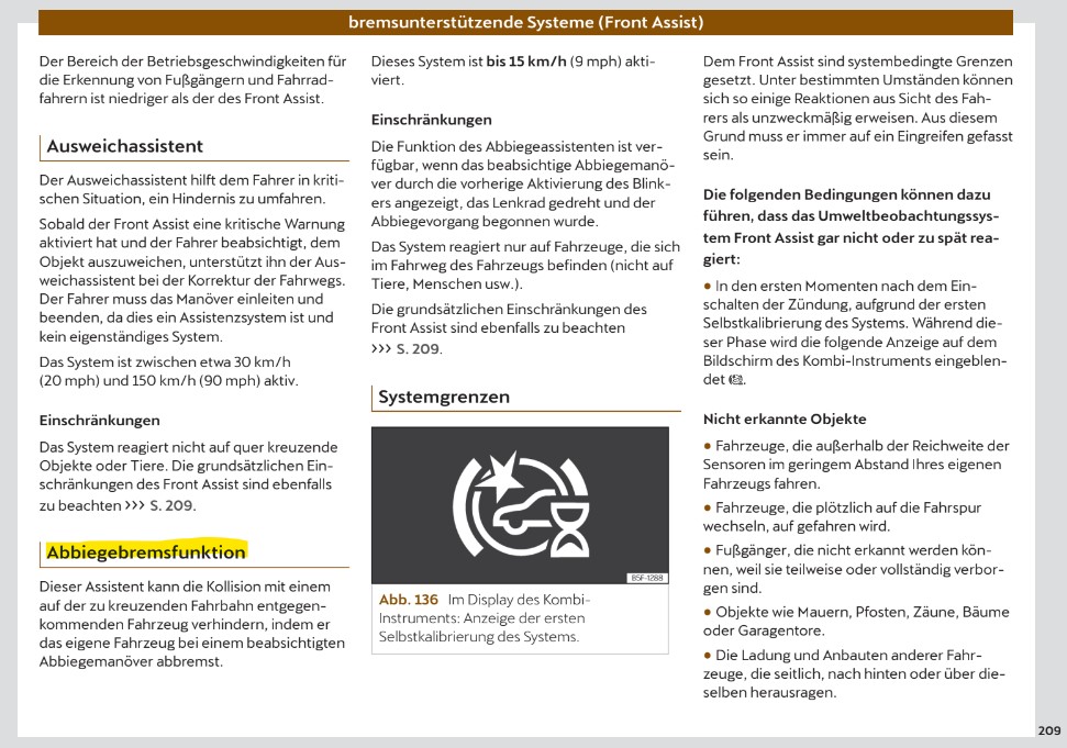

Hat der Cupra Formentor eine Abbiegebremsfunktion im Front-Assist integriert?
  • Ferald123
  • 19. August 2024 um 11:04
  • Ferald123
    Bzw. woran erkennt man, das er sowas hat? An welcher Bezeichnung etc. ?
    Den es geht um die Unterschied, Kollisionen die vorne sind zu verhindern aber eben auch Kollisionen die seitlich beim Abbiegen passieren, ebenfalls zu verhindern und da greift nur der Abbiege-Assistent so glaube ich .

    Ich glaube ich weiß was du meinst. Geht es dir um den Assistenten der beim Abbiegen erkennt ob von vorne ein Auto angefahren kommt, und Notfalls bremst?
  • Ferald123
    • 19. August 2024 um 19:18
    Ja genau, um den geht's mir, wenn ich Links abbiege dann bremsr das Auto bei Kollision

    Der Formentor hat das auch...
