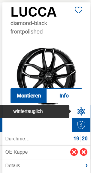

    Da stimme ich euch zu die Dezent kommen auf keinen Fall drauf. Ich würde auch die Rial Lucca schwarz nehmen,die Lucca diamant-schwarz frontpoliert wäre eigentlich mein Favorit, leider nicht Wintertauglich, laut Händler. Für die Lucca Schwarz gibt es kein Gutachten laut Händler und Rial.

    • November 16, 2024 at 6:04 PM
    Zumindest der Punkt mit "nicht wintertauglich" ist falsch.
    Diese Info ist von der Rial Homepage, der Hersteller sollte es wissen.

    • November 17, 2024 at 12:08 PM
    Da hast du Recht ,mein Händler sagt wäre nicht,bei vielen Felgen Shop unterschiedliche Meinungen, die einen Ja die anderen Nein. Ich habe auch bei Rial gelesen das sie Wiintertauglich ist.
