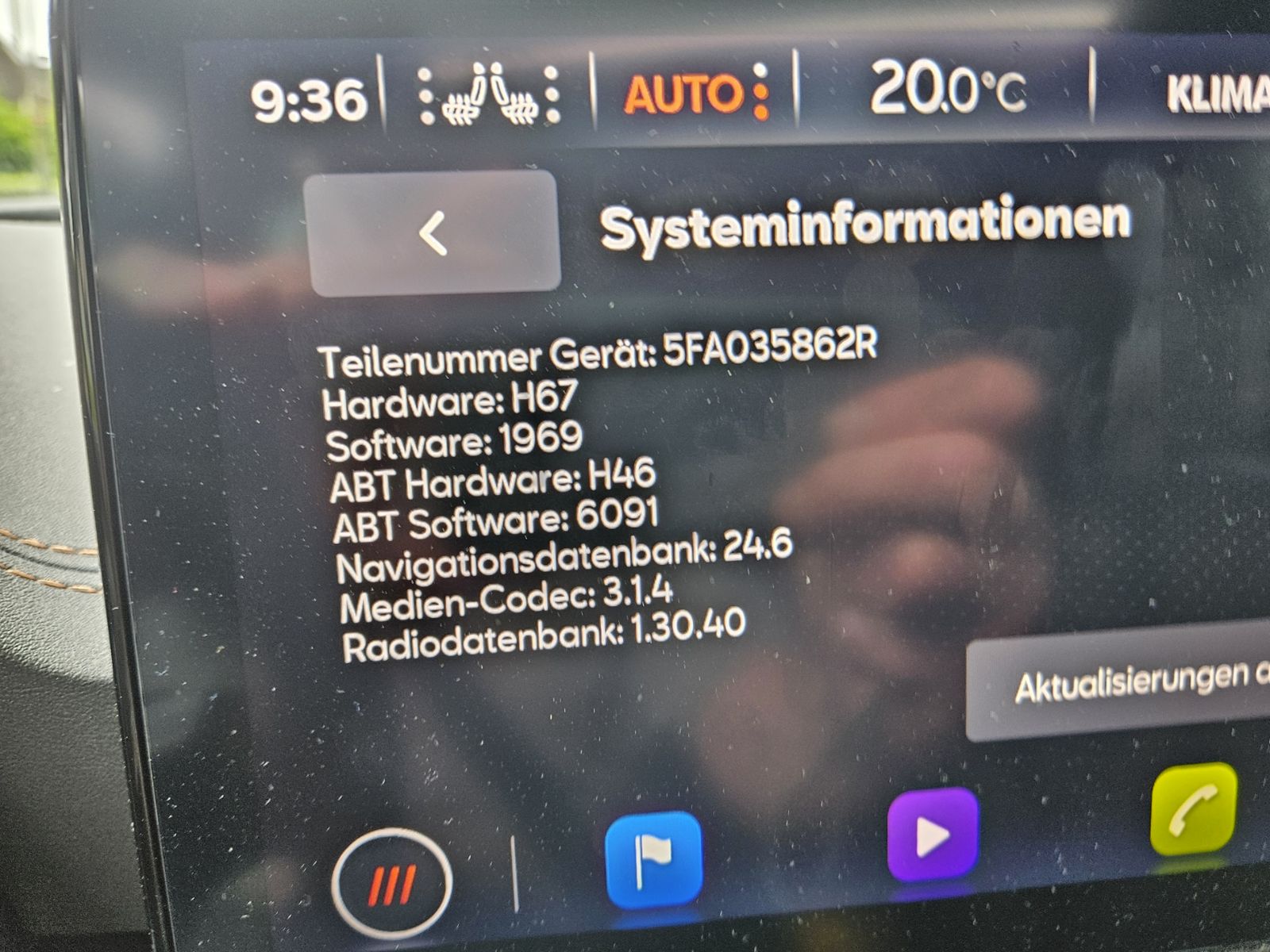

    Moin zusammen,
    nachdem nach Abholung Ende Juni alles bisher reibungslos lief, fängt mein VZ5 nun auch an mit sporadischem Ausfall diverser Funktionen. Bisher 3 verschiedene, unabhängig voneinander auftretend
    1) Infotainmentsytem blieb dunkel, keine Anzeige...nichts nada...nach Neustart ohne austeigen/verriegeln/warten ging er wieder
    2) nach Start sah erst alles normal aus, doch als ich die Sitzheizung anschalten wollte fehlte die Anzeige in der Leiste. Sonstige Klimanalagenfunktionen wurden angezeigt und waren auch wählbar. Auch im Bildschirm mit Luftverteilung war alles normal bis auf das fehlen der Sitzheizung. Nach abstellen, verriegeln, 20 Meter weg und wiedr hin und neustarten war alles wieder da und funktionierte.
    3) Erst am WE gehabt.. Telefonfunktion startete nicht. Keine Verbindung zum Handy möglich. Also auch kein Android Auto, keine Freisprech, nichts. Auch hier half nur austeigen, verriegeln, etwas warten und wieder einsteigen. Dann war nach Start auch alles wieder wie es soll.
    Fehler treten seit etwa 4 Wochen auf, ohne bestimmten Zusammenhang. Lediglich feucht und kalt draußen. Wobei kalt ja mit ~5°C ja relativ ist.
    Hatte diese Fehler mal jemand und wenn ja, konnten diese abgestellt werden? Es scheint als wenn der Bootvorgang nicht sauber erfolgt.
    Verbaut ist die letzte Hardware mit 1969 Software

    Hallo Ralle, da stimmt doch sowieso etwas nicht, deiner ist aus 2024 und hat erst die Navi Daten von Juni 24, ich habe schon lange die von Okt. 24.
    Kann es sein das Du die Datenschutzeinstellungen so gesetzt hast das der nicht, darauf zugreifen darf zum updaten?
    Ralle68
    Moderator Themenautor
    936
    1.151
    • 18. November 2024 um 15:56
    Nö, Datenschutzeinstellungen sind offen, stimmen tut auch alles. Das Foto ist aus dem Oktober, aber seitdem hat sich bei der hier relevanten SW/HW Software nichts geändert. Da habe ich das ältere Foto genommen ;)
