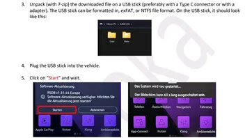

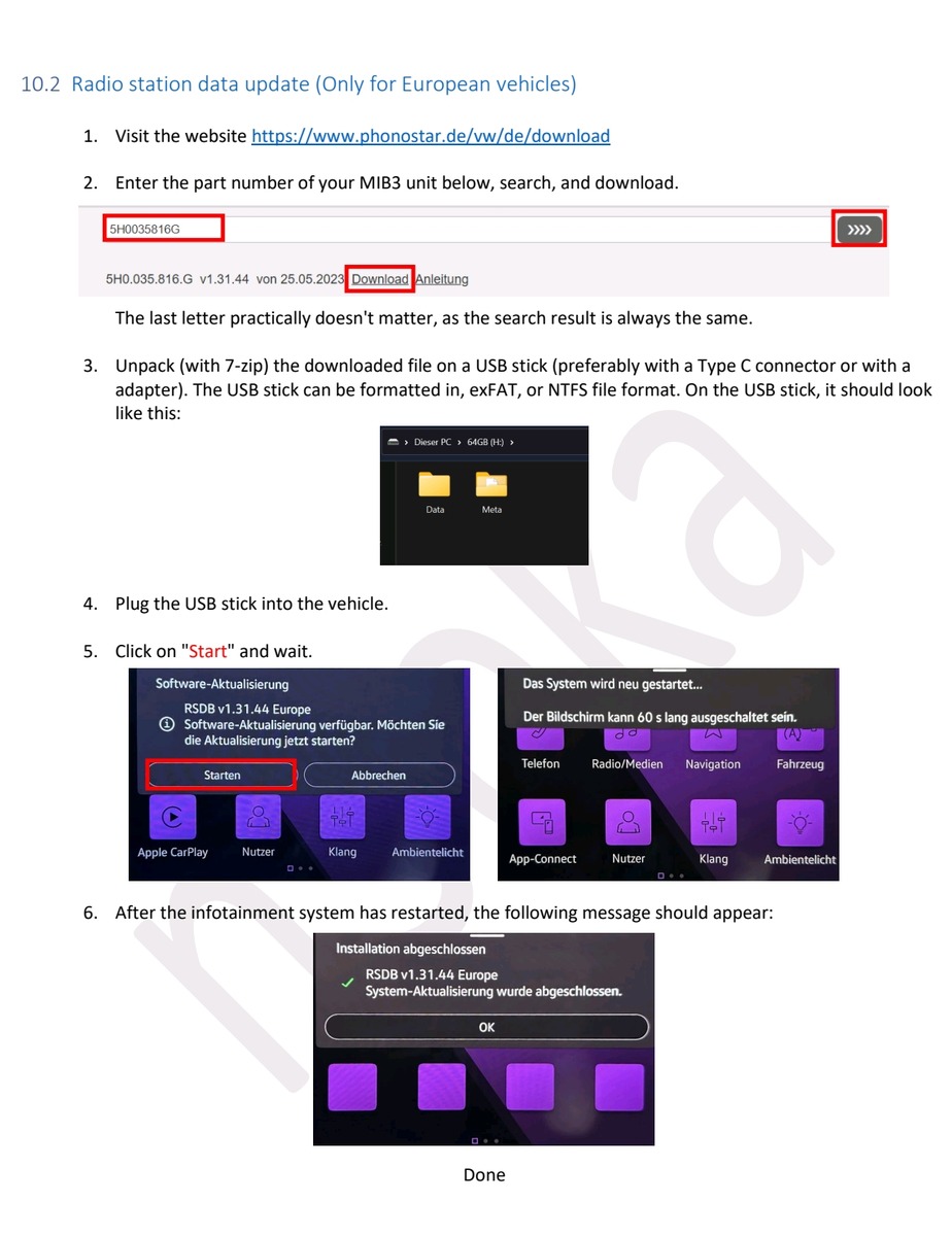

    Ich füge ein Bild bei, wie man das bei VW macht.

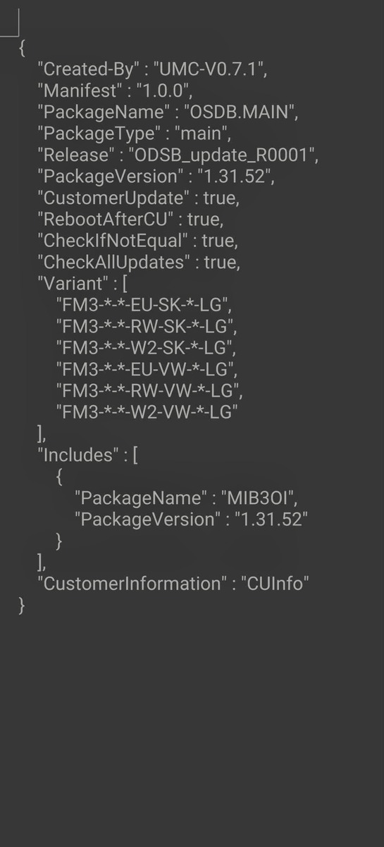

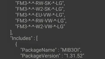

    Wenn Sie die neueste Versionsdatei herunterladen und auf USB speichern, wird eine Fehlermeldung angezeigt, die nicht aktualisiert wird Suchen,Main.mmf.cks Sie können sehen, was die Programmierzeilen für VW und für Skoda (SK) sind. Aber es gibt keinen Cupra (SE)
