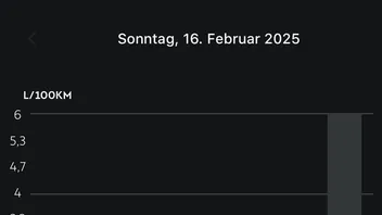

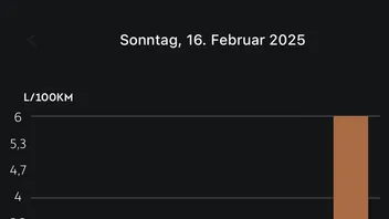

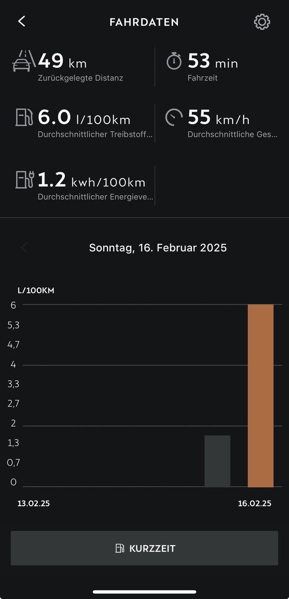

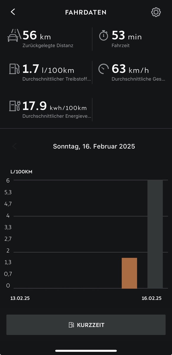

    Hier noch als Nachtrag und Erläuterung der Verbrauch bei gestriger Hin- und Rückfahrt, auch mit Cupra-Navi. Fast identische Strecke. Lediglich bei der Hinfahrt wählte das Navi anfangs einen kleinen Umweg. In beiden Fällen wählte ich nach dem Starten „Hybrid“ und stellte 20% als Minimum der Batterie ein. Das Auto fuhr danach nahezu die gesamte Strecke mit Batterie, so dass ich mit knapp unter 20% am Ziel ankam (Balken war gelb). Auf der Rückfahrt startete er natürlich mit Batterie, fuhr dann aber fast die gesamte Zeit mit Verbrenner. Durch Rekuperation stand die Batterie an Ende der Fahrt auf 21%.
    Wenn ich das jetzt richtig interpretiere, fährt der Wagen unter „Hybrid“ vorwiegend mit Batterie, bis er bei dem eingestellten Minimalladestand der Batterie angekommen ist. Ich werde das jetzt mal testen und den Minimalladestand auf 50% setzen. Danach weiß ich sicherlich mehr. Vielleicht verstehe ich mein Auto dann!

    Was soll das Auto denn anders machen wenn du den Mindestladezustand auf 20% stellst? Er fahrt dann im optimalen Modus so lange bis die 20% erreicht sind.
    Bezüglich leerem Akku musst du dir auch keine Gedanken machen. 1% bedeutet nicht leer. Du hast noch ca. 6 kWh an Puffer.
