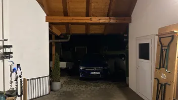

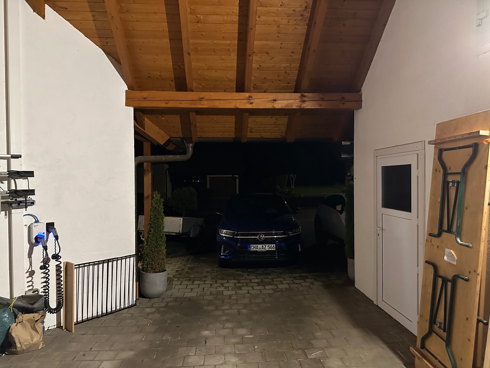

    Hey zusammen,
    mein Formentor Hybrid ist in wenigen Tagen da.
    Ich mache mir beim Gedanken um meine Wallbox.
    Da ich vorher einen ID3 hatte war die Wallbox auf der rechten Seite sehr praktisch.
    Nun hat der Formentor aber den Ladestecker links.
    Was wäre eure Idee das Kabel nicht über die Motorhaube zu ziehen zum Laden?
    Unter dem Pflaster verlegen?
    Mit einem Arm über das Fahrzeug?
    Fällt euch was besseres ein?
    auf dem Foto ist die Wallbox links. Also wenn ich vorwärts rein fahre auf der falschen Seite.

    Ich würde dort, wo die Wallbox ist, einen Verteilerkasten anbringen, vielleicht mit bereits integrierten Kraftstromanschluss und einer „normalen“ Steckdose. Von dort aus würde ich mit neuem Kabel im Kabelkanal bis an die Stirnseite der Garage verlängern (Vordere Stoßstange) und an dieser Wand die Wallbox anbringen. Dann bist du auch zukünftig flexibel mit der Kabelführung ;)
    Falls du bereits Erfahrung hast wie z.B. anschließen eines Herdes in der Küche, dann kannst du diese Arbeiten auch selber machen.
    :!:Wichtig ich würde mich vorher mit einem Elektriker über die Kabelwahl beraten lassen und vor Inbetriebnahme von einem Elektriker überprüfen/abnehmen lassen.:!:

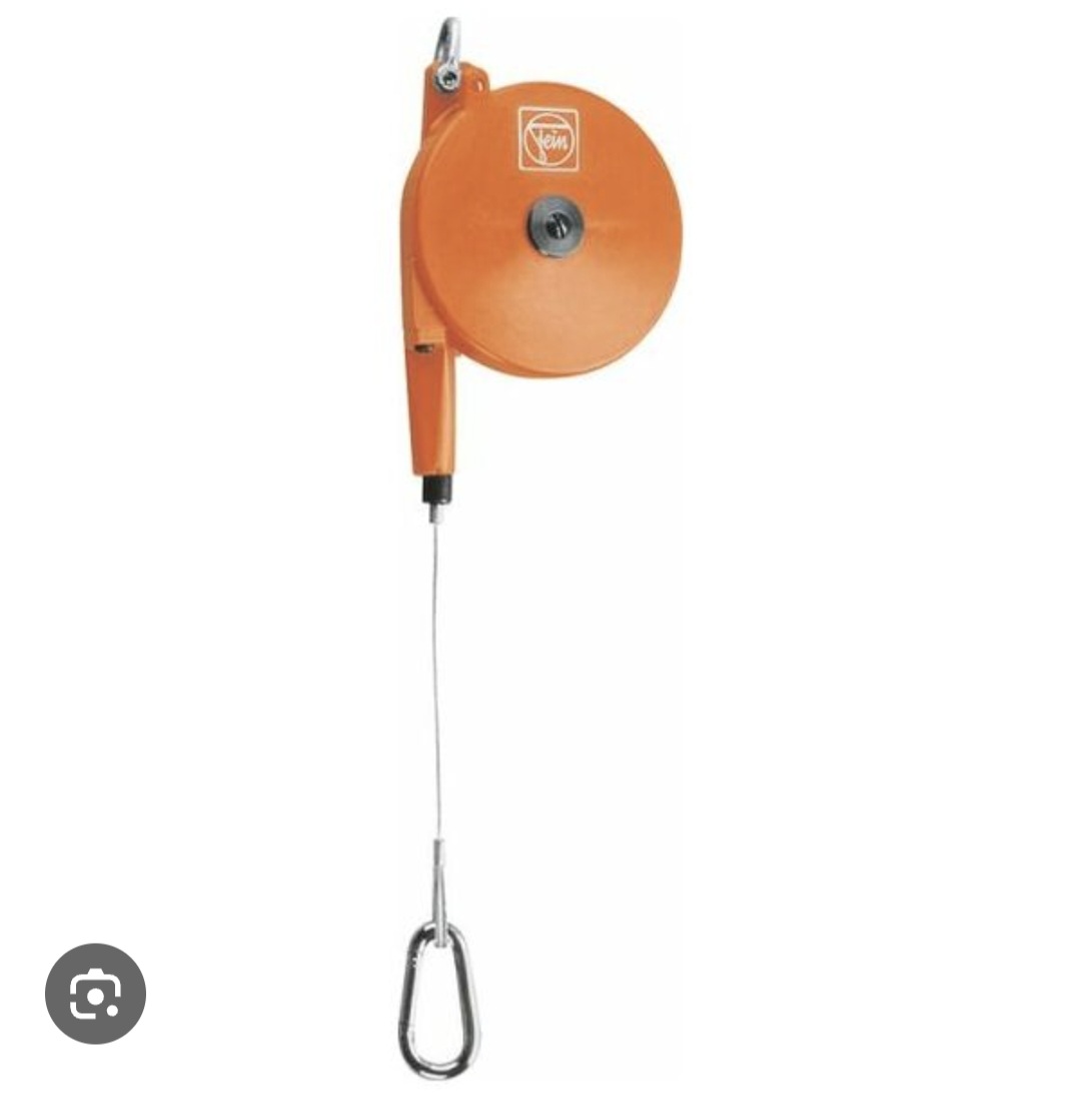

    • 19. April 2025 um 13:33
    Wie wäre es mit einem Feder Balancer? Bei nicht gebrauch zieht es das Kabel Richtung Decke.

    Ich persönlich würde, wie schon vorgeschlagen, eine Abzweig Dose setzen und die Wallbox auf die andere Seite hängen.
    Wenn die Wallbox mit nem 16A Automaten abgesichert ist, sollte ein 2,5mm2 Kabel reichen. Wird dann ja Auftputz verlegt.
    Das würde ich so nicht machen.
    Erstens kommt es auf die schon verlegte Zuleitung an wie viel Meter sind es bis zum jetzigen Anschluss.
    Zweitens was hat er für eine Wallbox 11 oder 22 kw.
    Sicher steht immer 2,5mm2 für 11 kw und 4mm2 für 22 kw aber nirgends steht bis zu welchen länge. 🙈
    Ich habe zu meiner Wallbox 22kw 10mm2 verlegt und diese ist nur 10 meter vom Verteiler entfernt.
    Also nicht einfach irgendwelches Kabel in einer Abzweigdose verlängern das kann schlecht ausgehen.

    Also um euch hier mal den Wind aus den Segeln zu nehmen.
    Die elektrischen Details hab ich im Blick und im Griff.
    Darauf achten wir jetzt mal nicht.
    Ich bin momentan noch daran interessiert welche Lösungen ihr habt, falls es welche gibt.
    Aber um euer Gewissen zu beruhigen.
    Ich hab die wallbox selbst installiert, mit elektrischen Hintergrund, von einem Elektriker abnehmen lassen.
    Bei mir geht auch eine 10mm2 Leitung zur Wallbox über nur ca. 5m.
    Ich könnte mir also locker noch ein 8m Ladekabel aus meiner 11kW Wallbox zum Auto leisten.
