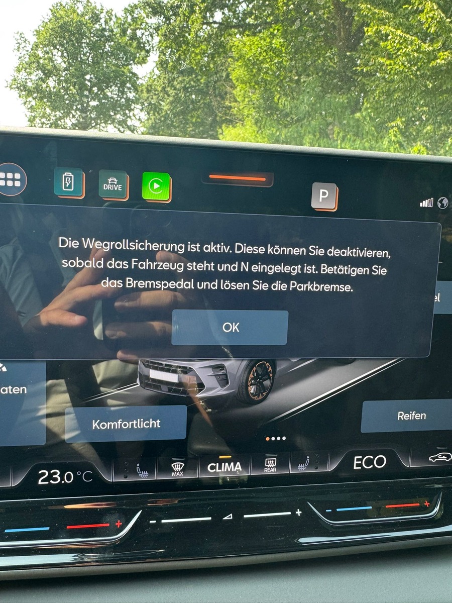

    ich habe seit anfang des Jahres einen Cupra Terramar 2024 (1.5 e-Hybrid) und fahre ihn regelmäßig in die Waschstraße, wo das Auto von den Rollen gezogen wird, während ich noch drin sitze. Bisher hatte ich nie Probleme:
    • Wahlhebel auf „N“
    • Bremse betätigt
    • Alle Assistenten aktiviert
    • Kein Piepen, alles normal
    Beim letzten Waschgang trat jedoch ein Problem auf:

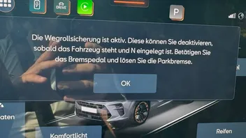

    • Die Meldung „Wegrollsicherung aktiv. Diese können Sie deaktivieren, sobald das Fahrzeug steht und N eingelegt ist. Betätigen Sie das Bremspedal und lösen Sie die Parkbremse“ erschien.
    • Kurz danach schaltete sich der Motor automatisch aus, obwohl ich noch auf den Rollen saß. Die Waschstraße musste gestoppt werden, ich musste den Motor neu starten und erneut auf „N“ stellen, um weiterfahren zu können.

    • Nach dem Auf- und Zuschließen war die Wegrollsicherung wieder aktiv.
    • Wenn ich nun stehe und auf „N“ schalte, erscheint wieder die gleiche Meldung mit „Wegrollsicherung aktiv …“, aber das Auto rollt trotzdem auf „N“.

    Warum macht man es sich immer so kompliziert? Und warum den Motor laufen lassen?
    Am Ende ganz einfach:
    AutoHold aus, Getriebe auf N und Motor aus. Notfalls noch manuell die EPB lösen. Schon rollt das Auto durch die Waschstraße.
    In deinem Fall wird er sich abgeschaltet haben da Sitzerkennung keinen Fahrer mehr erkannt hat. Sicherlich warst du auch nicht angeschallt?
    Das ist das Problem wenn der Motor "läuft".

    War gestern mit dem Terramar in der Waschstraße.
    Also:
    - Regensensor aus
    - Auto Hold aus (nutze ich eh nie, ist daher immer aus)
    - auf "N" stellen
    - Meldung zum deaktivieren der Wegrollsicherung im Display bestätigen (dazu muss auch das Bremspedal noch betätigt sein und ggf. die Handbremse gelöst werden, sofern sich diese aktiviert hat)
    Danach kann der Motor aus oder an sein, spielt keine Rolle.
