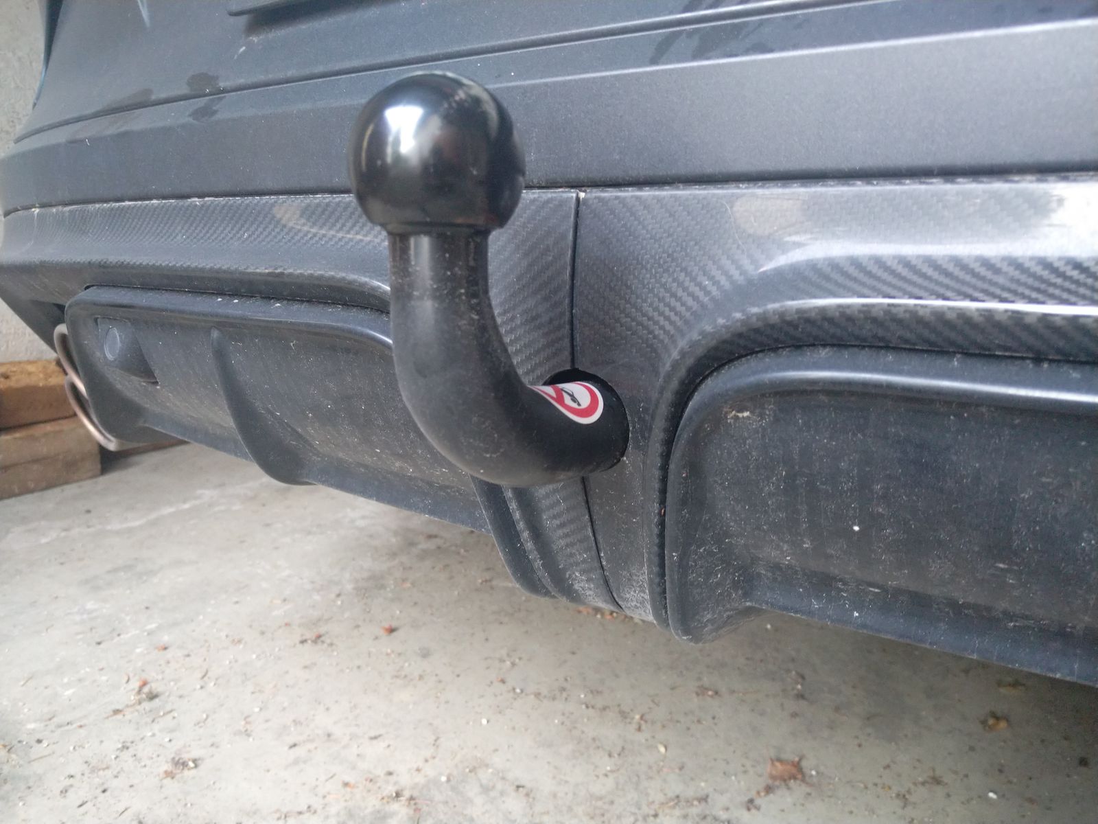

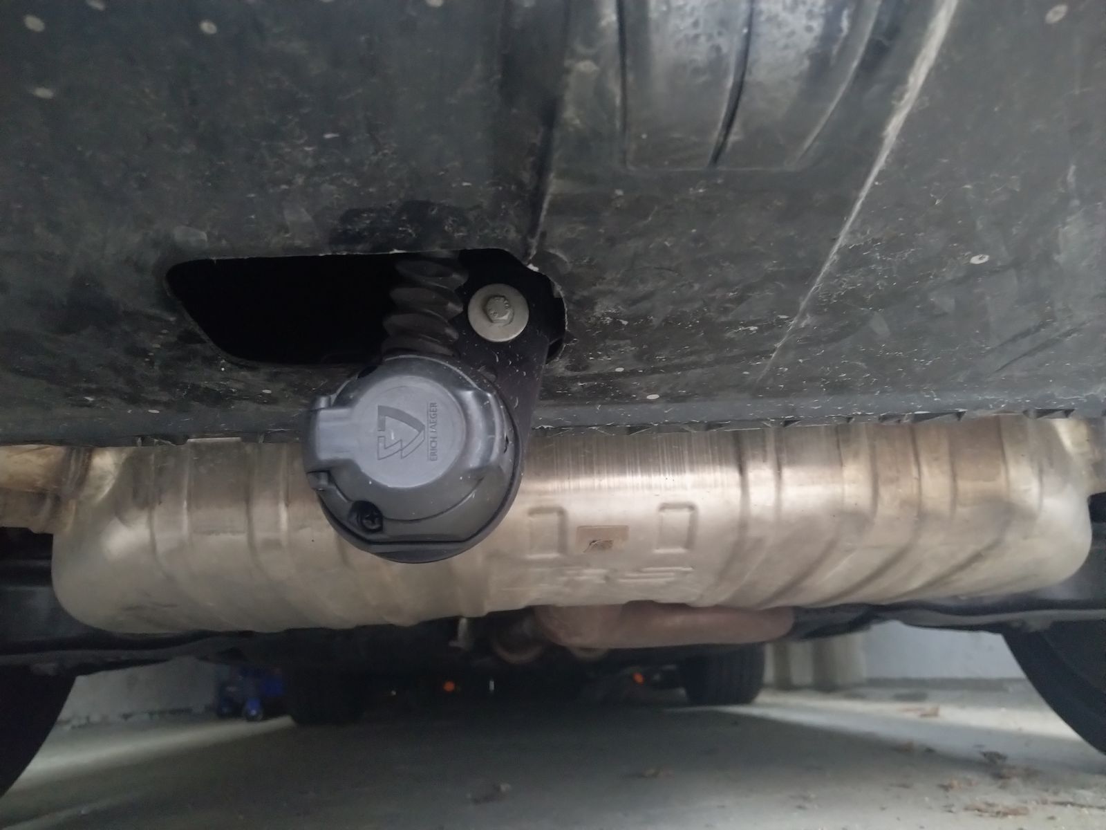

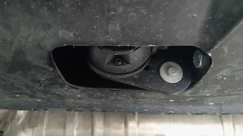

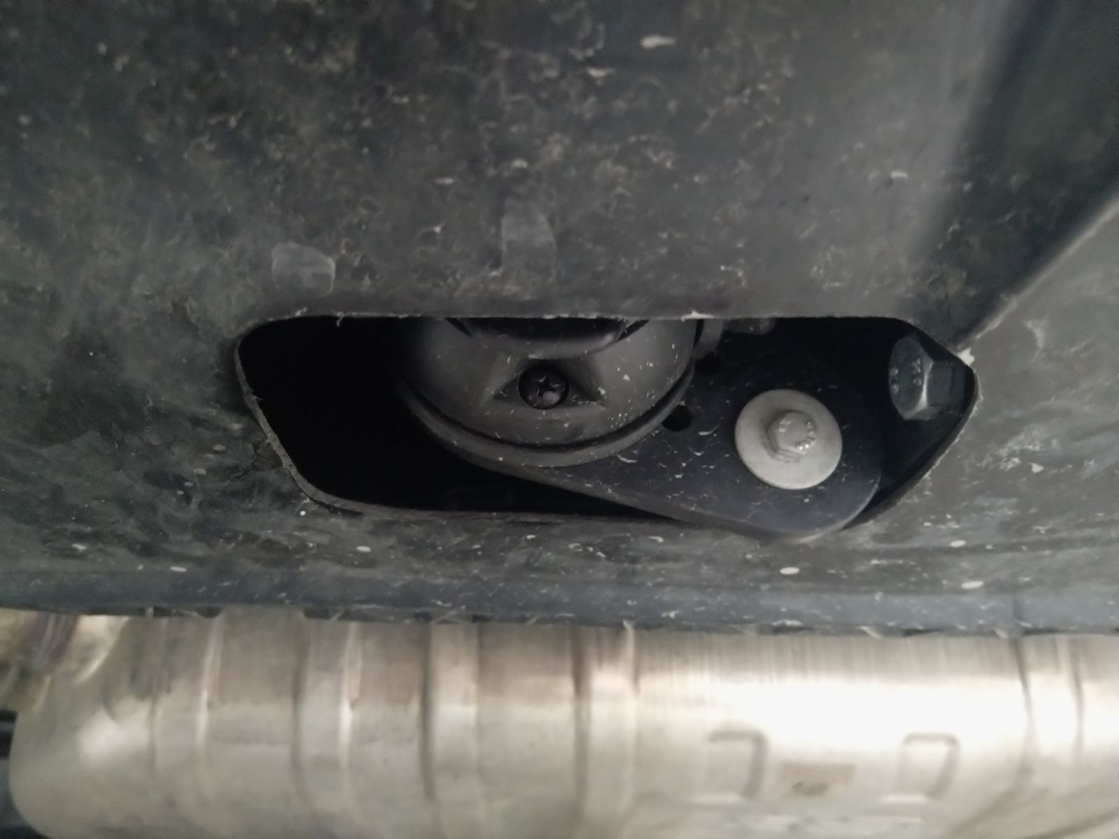

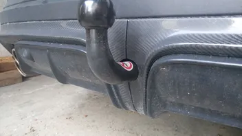

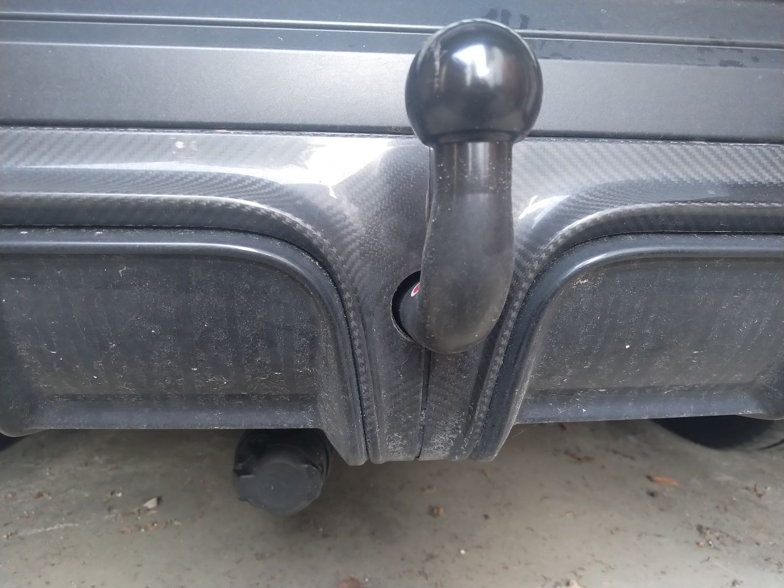

    • July 23, 2024 at 6:49 AM

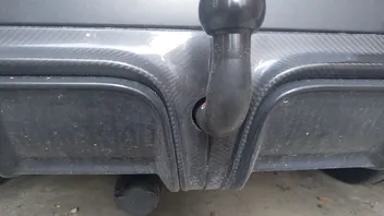

    So nun einige Fotos

    Ihr könnt das Fahrzeug (Heckansicht) auf der homepage von der Firma "Kupplung vor Ort" mit der originalen VZ5 Stoßstange und eingebauter starrer AHK sehen. Ich werde am Wochenende ergänzende Fotos machen und einstellen. Insbesondere von unten, wo man nur den Ausschnitt für die Steckdose sieht bzw. auch mit ausgeklappter Steckdose. Wenn man in Deutschland den richtigen TÜV findet, wird auch eine Zuglast eingetragen.

    Es ist sehr wohl möglich eine (empfehlenswert) starre AHK mit zumindest Stützlast 75kg bei Verwendung der Ordiginalstoßstange einzubauen. Es wird nur ein kleines Loch mittig in der Stoßstange ausgefräst und der Kupplungskopf durchgesteckt. Von unten erfolgt ein kleiner Ausschnitt links von der Mitte, wo die Steckdose aus- und eingeklappt wird. Die Firma Kupplung vor Ort in Bayern Hietzinger Wiesen 1, 94431 Pilsting (siehe Fotos auf deren homepage), hat dies bei einem VZ5 tadellos samt Industriekabelstrang, Codierung und TÜV-Gutachten bestens durchgeführt, was auch in den Kfz-Papieren eingetragen wurde. Alle entgegenstehenden Ausführungen (von Cupra nicht vorgesehen, vom Hersteller nicht freigegeben, Händler erstellt kein Gutachten, technisch nicht möglich, ... ) in verschiedenen Foren sind falsch. Richtig ist, dass bei Verwendung der Original-Stoßstange die elektrisch ausfahrbare AHK nicht eingebaut werden kann, da die VZ5-Stoßstange ungefähr 10cm weiter nach unten geht und der Mittelteil der Stoßstange sehr groß ausgeschnitten werden müsste (erstens hässlich und zweiitens Instabilität des Diifussors). Die Eintragung einer Zuglast und Verwendung eines Anhängers würde ich erst nach Ablauf der Motorgarantie vornehmen. MfG
