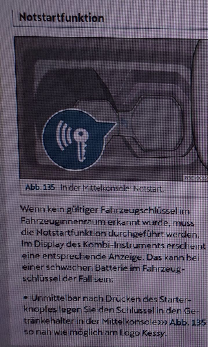

    Zitat von Hyull
    Ein Bild sagt mehr als tausend Worte. Korrektur: Nicht an der Lenksäule, sondern rechts daneben.
    Na ja
    Dein Bild ist von dir gemacht,
    das wo ich gepostet hab ,
    ist in der Betreibsanleitung.
    Für was braucht das Auto 2 Sensore?

    Das wollte ich damit sagen ;)

    Zitat von Hyull
    - Knopf Motorstart gedrückt -> Fehlermeldung "Der Schlüssel kann nicht erkannt werden. Bitte legen Sie den Schlüssel in das vorgesehen Fach" oder so ähnlich (hab leider versäumt ein Foto zu machen).
    - Schlüssel an die rechte Seite der Lenksäule gehalten (wo früher das Zündschlüsselloch war, da ist wohl ein spezieller Schlüssel-Sensor wurde mir gesagt) -> Knopf Motorstart gedrückt -> Motor geht an
    Der Sensor ist doch im Mittelkonsolen Fach?
