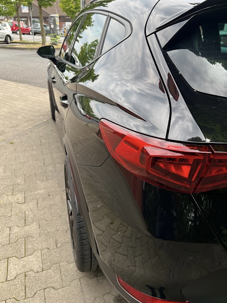

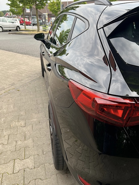

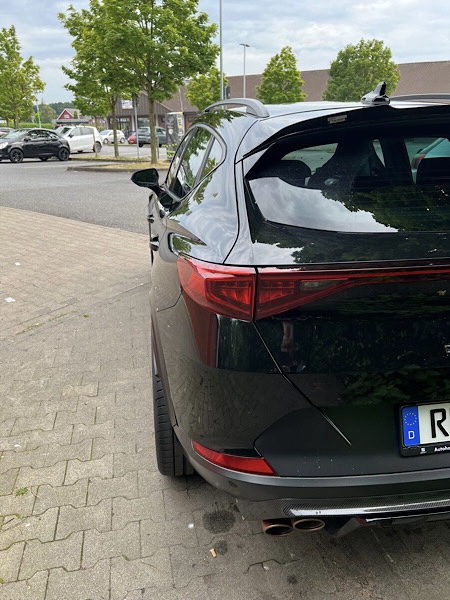

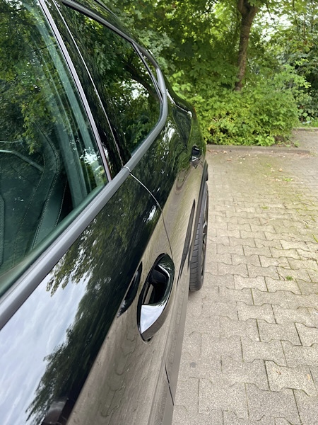

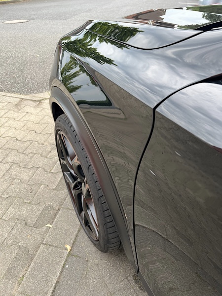

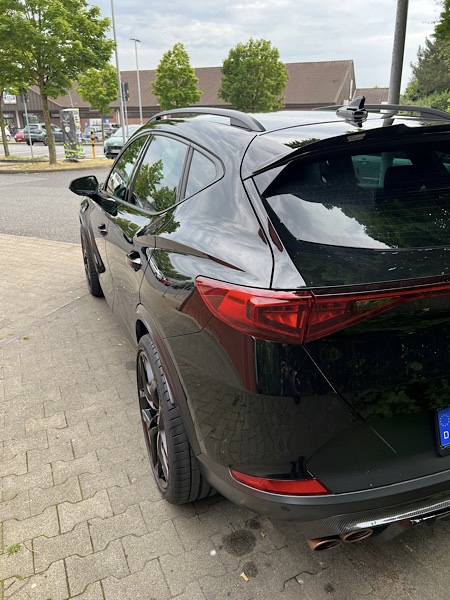

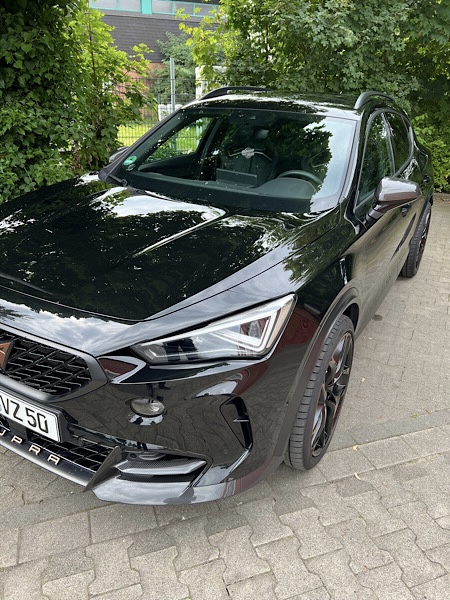

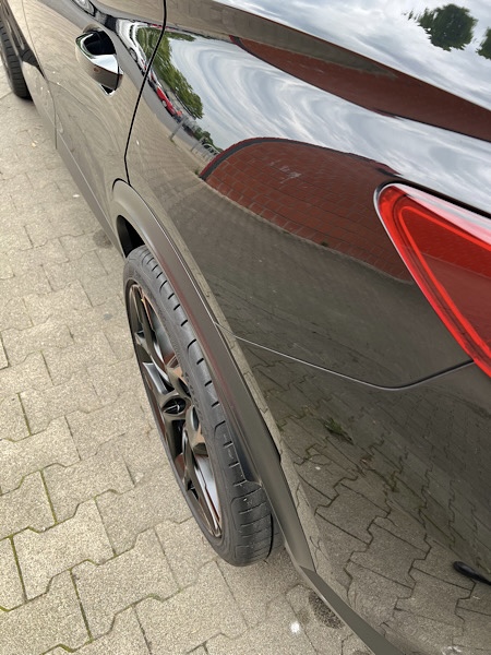

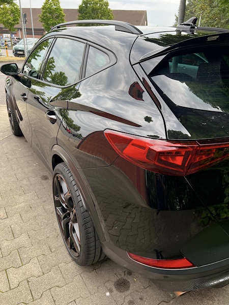

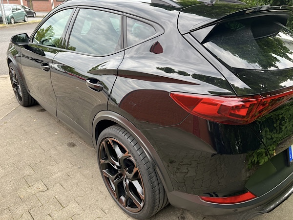

    Gerade auf die Schnelle ein paar Bilder gemacht:
