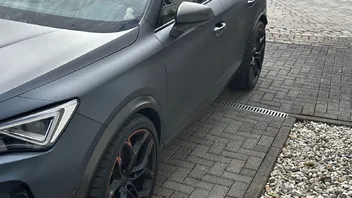

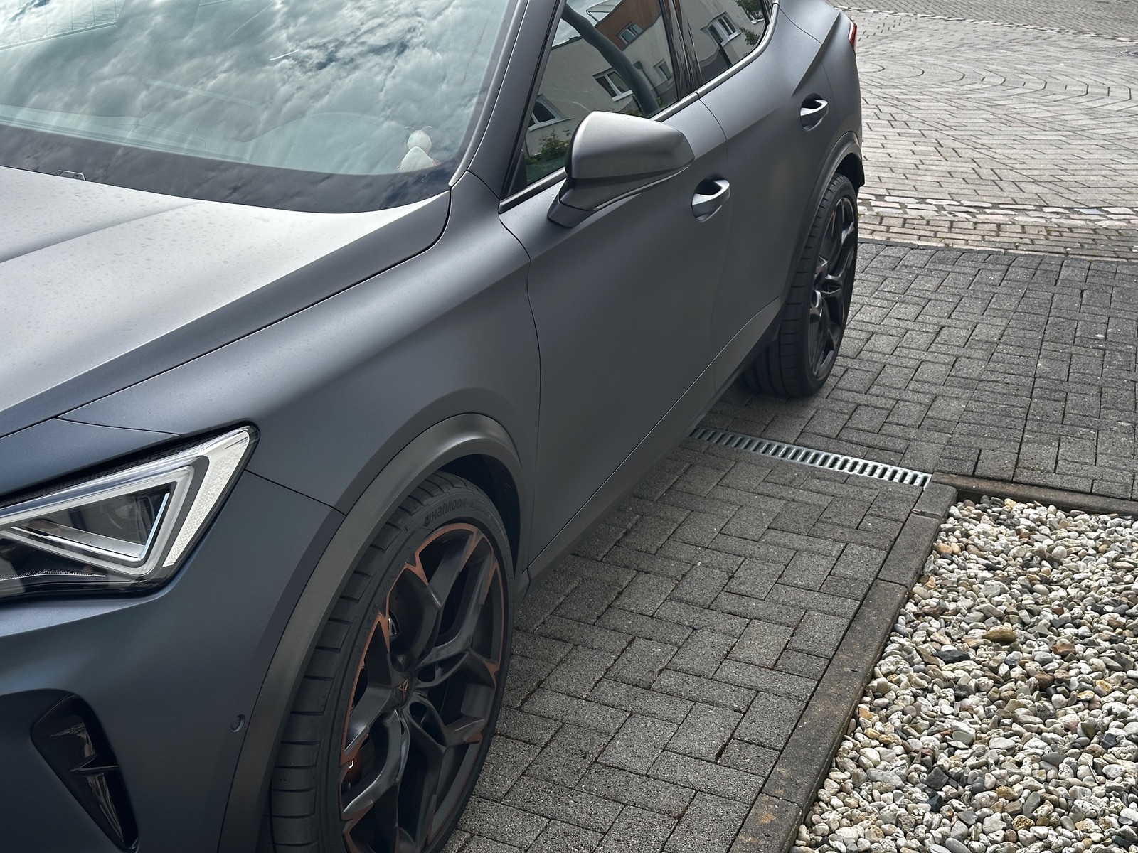

    So damit die Diskussion ein Ende hat. War eben nochmal in der Garage (ohne Dachlatte😎) erstes Bild Vorn mit jeweils 15mm 2.Bild hinten mit jeweils 20mm. Abdeckung ist voll gegeben.
    auch 30° nach vorne und 50° nach hinten?
    in der Mitte passt das eigentlich immer

    Bild 2 erfüllt (zumindest lt. Foto) die Vorgabe, Lauffläche muss abgedeckt sein.
    eigentlich muss mittlerweile nicht mehr nur noch die Lauffläche sondern das komplette Rad abgedeckt sein und auch das finde ich da schon sehr eng bzw eigentlich auch auf Bild 2 nicht gegeben und wie gesagt mein Prüfer hat sich bei 15 hinten etwas angestellt🫤
    aber wenn er jemand hat der das einträgt ist es doch perfekt👍🏻

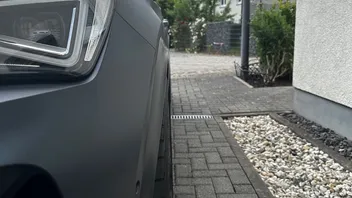

    Ich habe da bei mir mal geschaut, viel Platz ist da auch beim VZ nicht. Bringe gerade mal einen Finger dazwischen und das ohne Spurverbreiterung. Felgen sind 8,5" ET38.
    Das kann man auf dem Bild sehr schlecht erkennen. Eventuell machst du mal eins mit ein bisschen mehr Licht, ich suche mal eins von meinem ohne Spurplatten, eigentlich müsstest du da ein ganzes Stück mehr Platz haben als ich, weil du einen schmalen Reifen hast und eine schmalere Felge, auch wenn sie eine niedrigere Einpresstiefe hat und dadurch wieder mehr nach außen wandert🤔

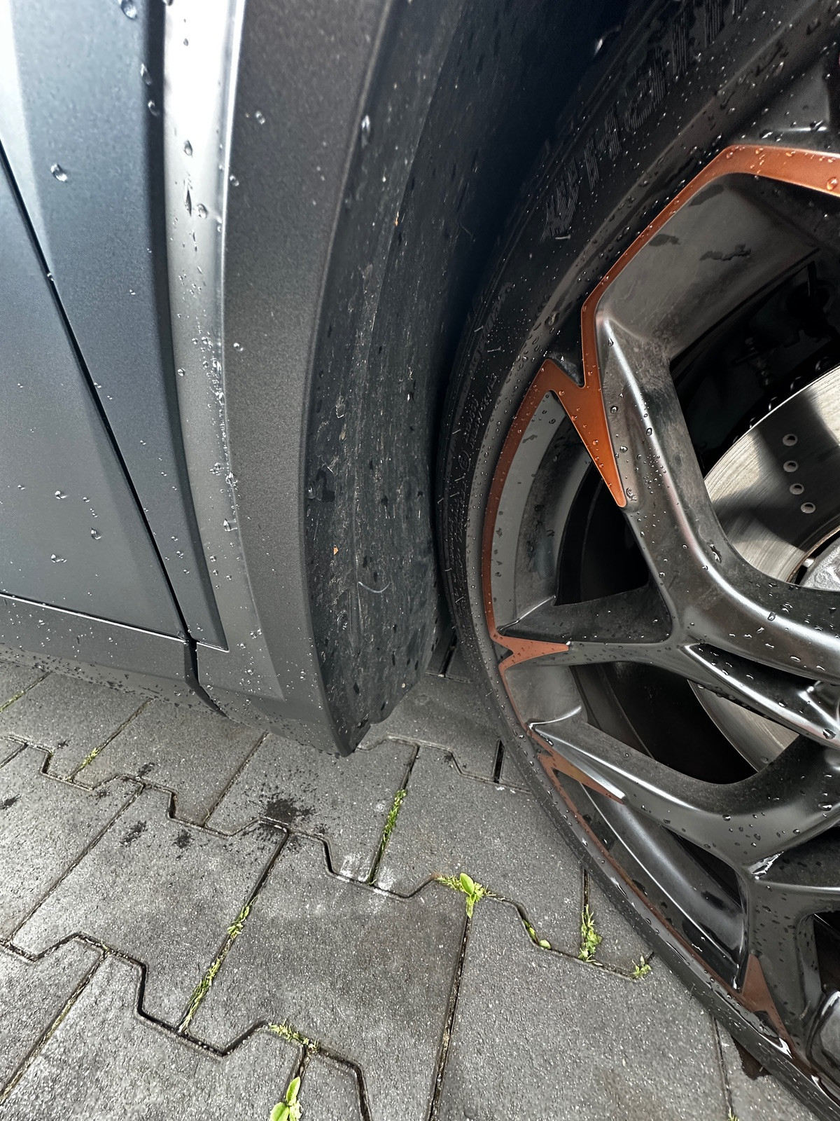

    • 2. Juli 2024 um 07:27
    Zitat von FuGu
    Was ist denn passiert nach Einbau? Denn erst hat doch nichts geschliffen?

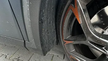

    die schleifen nur beim Volleinschlag genau in der Mitte der Kunststoff Radhausinnenschale (oder wie das heißt) in Richtung Heck, nicht an der Karrosserie. Das auch nur ganz leicht (hört man nicht mal beim fahren) aber man sieht eine ganz leichte Schleifspur und da sagt der Prüfer NO… Also werde ich’s wohl erwärmen und hoffen, dass ich’s drücken kann, weil der Prüfer sagt, im Voll Einschlag möchte er gerne einen Kugelschreiber ums Rad vorbeiführen können und das geht im Moment nicht🫤

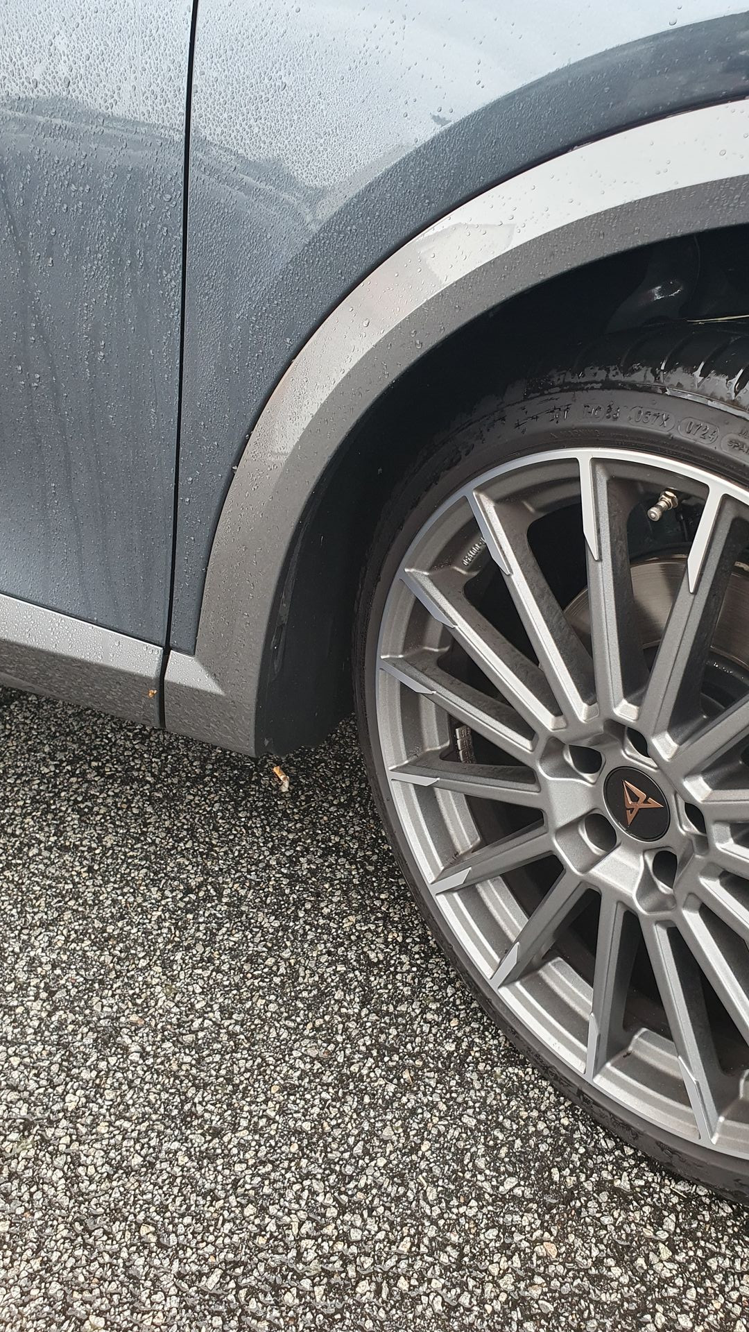

    Danke für die Bilder, aber ich meinte eher von der Seite mit Blick Frontal aufs Rad, weil ich auch mal deine Abstände Reifen/Radhaus sehen wollte. :):thumbup:
    Ja klar, kein Thema.
    hier ist die Höhe allerdings da noch ohne Spurverbreitung.

    wie gesagt, von der Tiefe/Breite hinten hat er mir 15 eingetragen, ohne Probleme. 15 vorne stellt er sich etwas an, als er dann gemerkt hat dass es schleift hat er gesagt das macht er nicht.🤷🏼‍♂️ Ich hab allerdings auch 20mm H&R Feder drinne. Eventuell ist es ohne die Federn anders.🤷🏼‍♂️

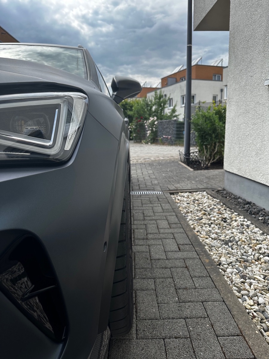

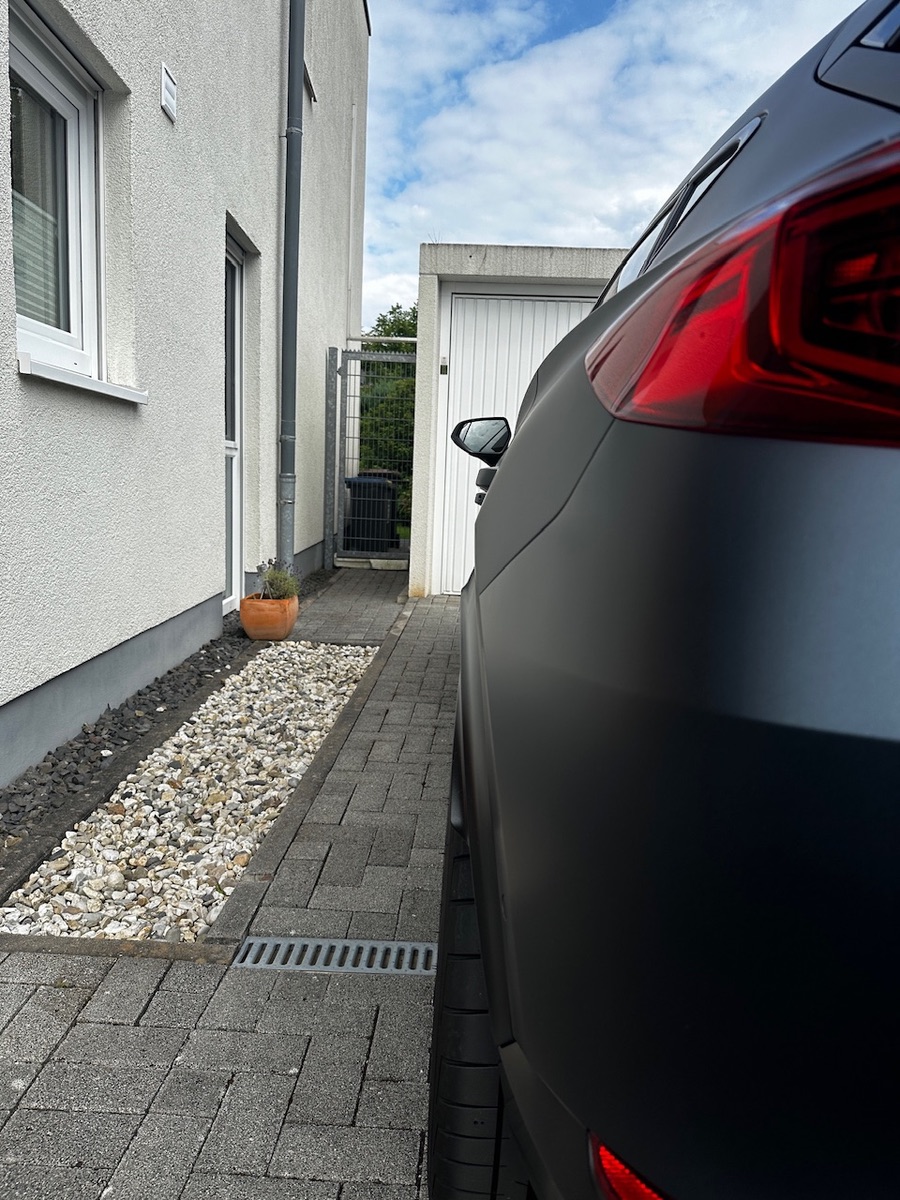

    ich habe auch die SSC drauf, hinten hat sich der Prüfer bei 15 mm schon etwas angestellt. Vorne habe ich noch das Problem, dass 15 mm im Radkasten in der Mitte schleift. Beim Voll Einschlag (siehe Bild) da muss ich erst das Plastik etwas nacharbeiten (erwärmen und eindrücken), bevor ich das eingetragen bekomme🫤

    Also nur mal so am Rande, ich hab mir die Spurverbreiterung nicht von meinem Cupra Händler besorgen lassen sondern von meinem Reifenmenschen, mit dem ich jahrelang gute Erfahrungen gemacht habe. Der fährt auch auf seinen Autos immer gerne mal ne ordentliche Verbreiterung und ist so besser im Thema drin als der Cupra Händler von nebenan, was natürlich keine Herabstufung der Cupra Jungs sein soll :index_pointing_up:
    und: bin ja jetzt die ersten km damit gefahren, ich persönlich finde das ich zügiger durch die Kurven komme, vielleicht liegts aber evtl. auch nur daran das mir das Auto eine bessere Rückmeldung gibt und ich mich sicherer fühle :/ wobei ich immer schon fand geradeaus kann jeder schnell :nerd_face:

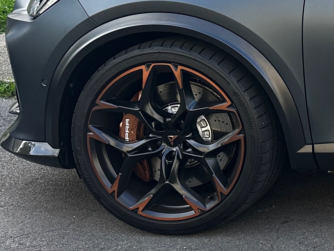

    Nachher
