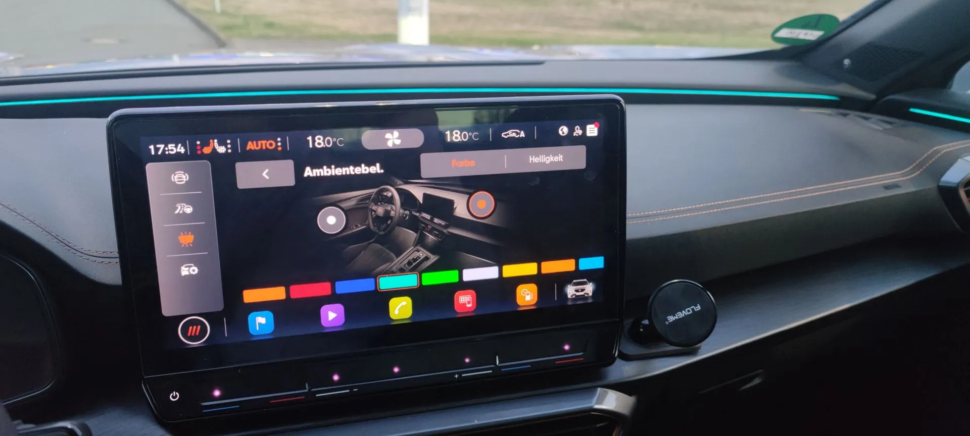

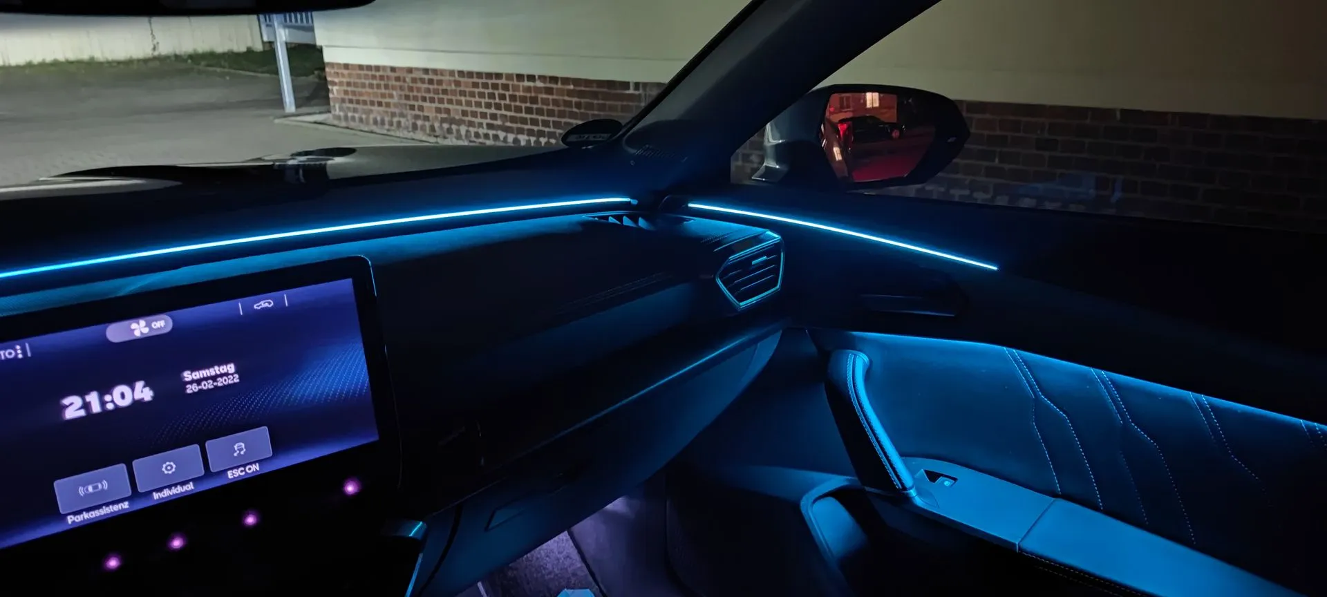

  • zusätzliche Farben für die Ambientebeleuchtung
    • 26. Februar 2022 um 21:08
    Also aktuell ist das mein Stand.
    Ich finde das Türkis abends mega, bin aber noch am weiterforschen. Habe zumindest schon ein paar andere Farben :)
