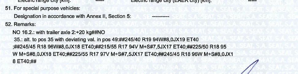

    Zitat von silverR1racer
    chriho54 hab meinen Formentor ja noch nicht, darum auch noch keine CoC Papiere.
    Ausserdem scheint der von dir gezeigte Screenshot nicht von einem 333er zu sein, da meines Wissens 17“ nicht über die normale 340mm (noch eine Vermutung ohne Bestätigung) Cupra Bremse, nicht Akebono, passt.
    Erschwerend kommt dazu, dass es diesen Wisch bei uns in der Schweiz gar nicht gibt :S;)
    Ist ja auch mein CoC-Papier :thumbup: vom CUPRA Formentor Alpha 1,5 TSI ;). Wie heisst dann der Wisch bei euch?

    Schaust einfach in deine CoC-Papiere. Dort sind die Felgengröße und Reifen gelistet.
