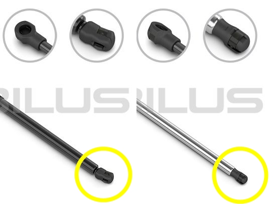

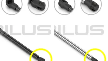

    • 27. April 2023 um 17:48
    Ich habe mal ein bisschen vom Bild geklaut ;)
    Die Kappe auf die der Pfeil deutet, sollte aus Gummi sein und man kann sie normalerweise abziehen.
    Kappe abziehen, ein Stück Schwamm in Balistol getränkt, um die Kolbenstange, Kappe wieder aufschieben. Alle heiligen Zeiten mal wiederholen, die Kolbenstange läuft immer wie geschmiert.
    Habe ich so an meinem originalen Heckklappendämpfer (vom aktuellen Auto) der zum quietschen neigte. Seit dem ist Ruhe.
