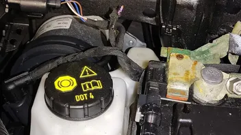

    Hallo. Habe heute im Motorraum nähe der Batterie ein abgerissenes Kabel entdeckt. Fahre einen Formentor VZ Mj 2023. Weiss zufällig jemand wo das Kabel hingehört?
    Gruß Oliver.

    Aua, was geht denn da in deinem Motorraum ab. Der Batterieanschluss sieht ja furchtbar korrodiert aus. Reinige das mal und mach Polfett drauf.
    Die Kabelfarbe violett findet sich dahinter im Stecker wieder. Vielleicht ist das Kabel gebrochen, mal den Strang kontrollieren.

    Hallo. So habe ich den Wagen vor 4 Wochen mit frischer Wartung vom Cupra Autohaus bekommen..
    Das mit dem Kabel müsste doch noch Neuwagengarantie sein, oder?
    Gruß Oliver.

    Nicht, wenn es ein Marder-Schaden sein könnte. Oder sind die Kabel „sauber“ per Schnittwerkzeug durchtrennt?

    Sieht ausgefranst aus. Ich finde nur nicht die Stelle wo das Kabel eigentlich hingehört..

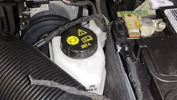

    Habe das fehlende Reststück gefunden..

    Ah, das ist dann ggf. nur die Batterie-Überwachung.

    Jepp. Ist die Batterieüberwachung. Habe es gefixt.. :slightly_smiling_face:

    Stimmt. Muss wohl im Autohaus passiert sein, da der Wagen bei mir immer in der Garage übernachtet.. War aber auch das unkritischste Kabel was angeknabbert werden konnte..
