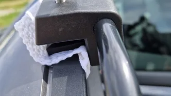

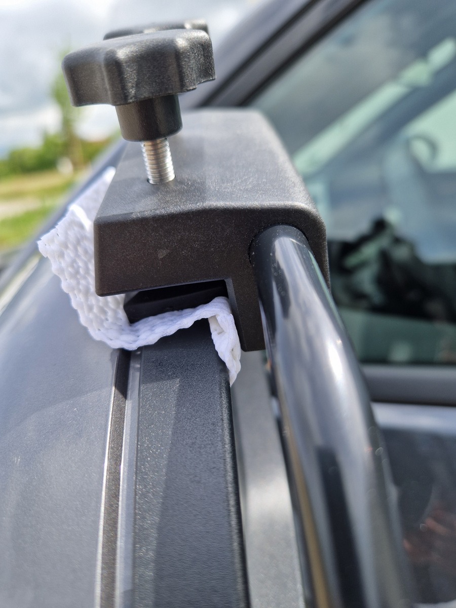

    Nach rd. 1.000 Kilometern mit den EMUK Universa Pro III XL kann ich euch mitteilen, dass diese mit dem oben gezeigten Stück einer Antirutschmatte perfekt gehalten haben.
    Allerdings sind die Rückspiegel des Terramar für den Anbau von Wohnwagenspiegeln nicht nur von ihrer Form sondern auch von ihrer Positionierung ungünstig. Die Wohnwagenspiegel sind derart weit hinten, dass man seinen Kopf um ca. 45° drehen muss, um in die Spiegel zu blicken. Das dürfte sich auch dann nicht ändern, wenn EMUK für das Fahrzeug passende Spiegel anbieten wird.
    Viele Grüße, Harry
    Hallo habe den Tip mit dem Stück Antirutschmatte bei den Speigeln ebenfalls angewendet: 4000 Km England und Irland - nix hat gewackelt Spiegel nicht verloren ;) Vielen Dank nochmals für den Tip.
