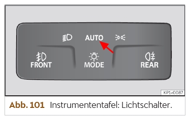

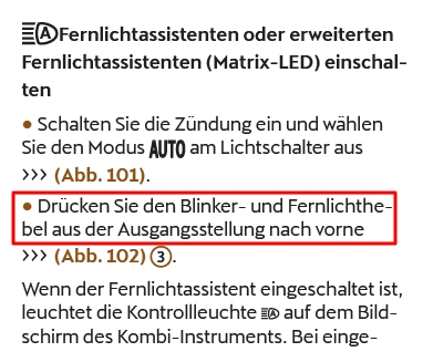

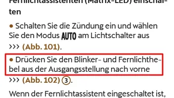

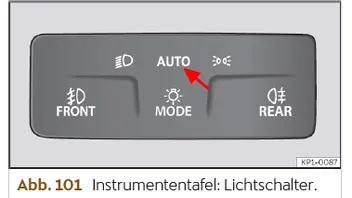

    Lichtschalter muss auf "Auto" sein. und dann noch den Blinkerhebel nach vorne drücken:
    Wenn es dann auch noch dunkel ist ;) , sollte das Spurlicht sichtbar sein.
