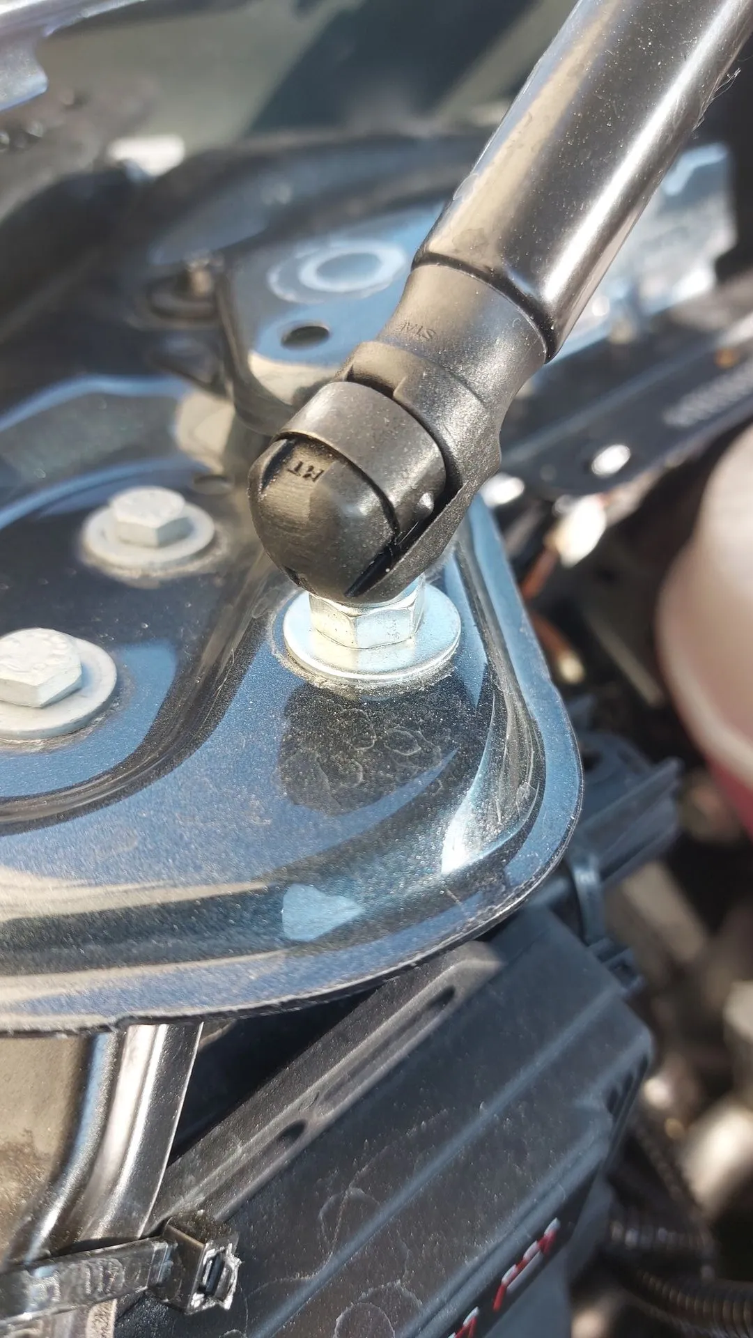

    Zitat von hebe
    https://www.amazon.de/Motorhauben-Ga…ps%2C92&sr=8-37
    ?thumbnail=1
    Der Unterschied bei meinen gekauften Gasfedern ist, dass der dünne Teil oben ist und nicht bei der Dichtung aufsteht.

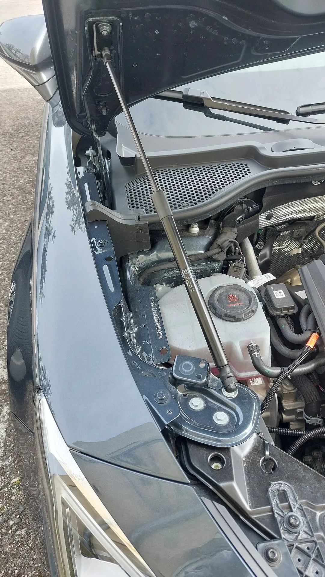

    • 27. April 2023 um 14:41

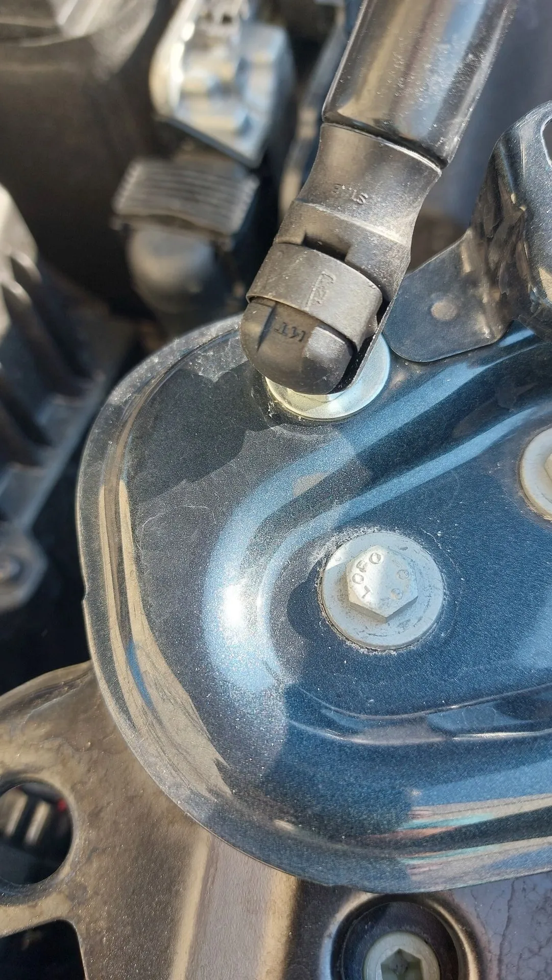

    Was braucht´s denn da noch für Kleinteile??
    Wie sollte man sonst den Haubenlifter verbauen :/ ? Halterungen für oben und Kugelköpfe mit Beilagscheiben für unten.

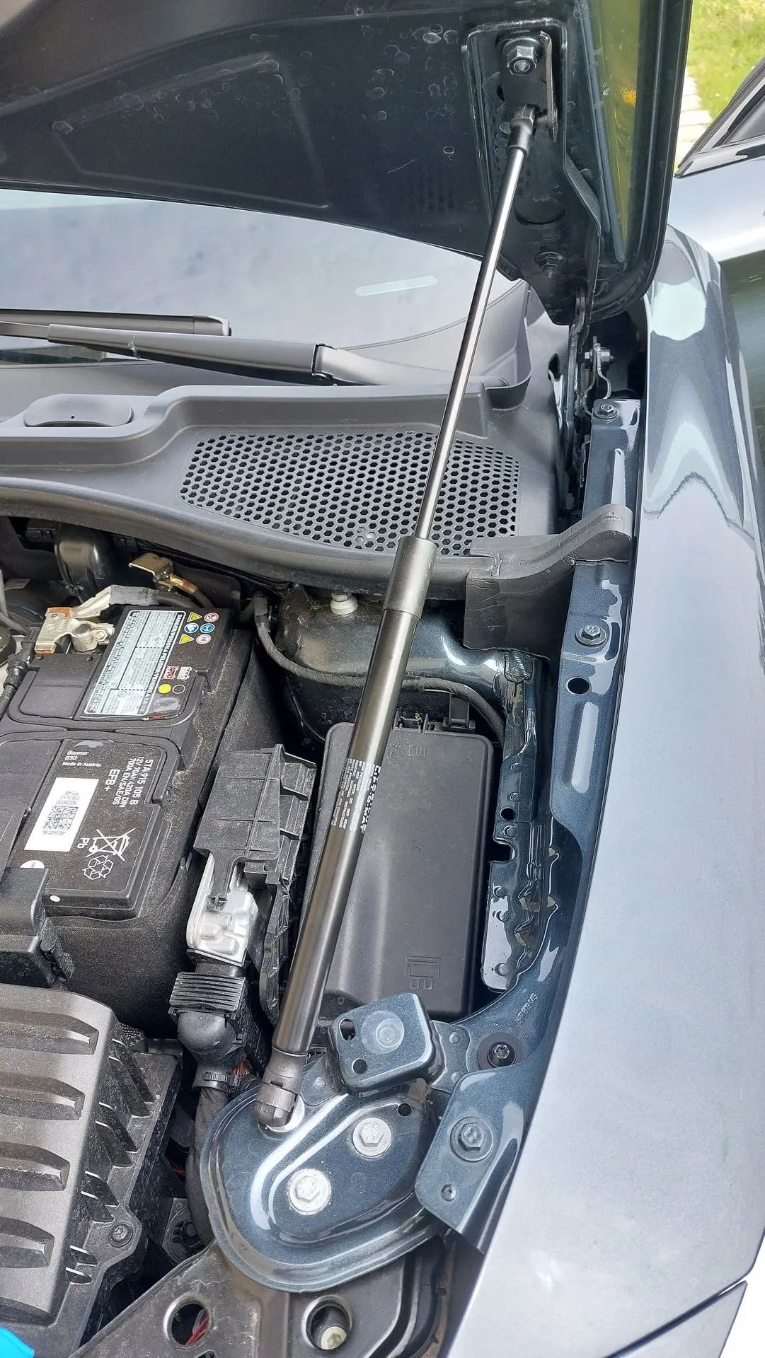

    • chriho54

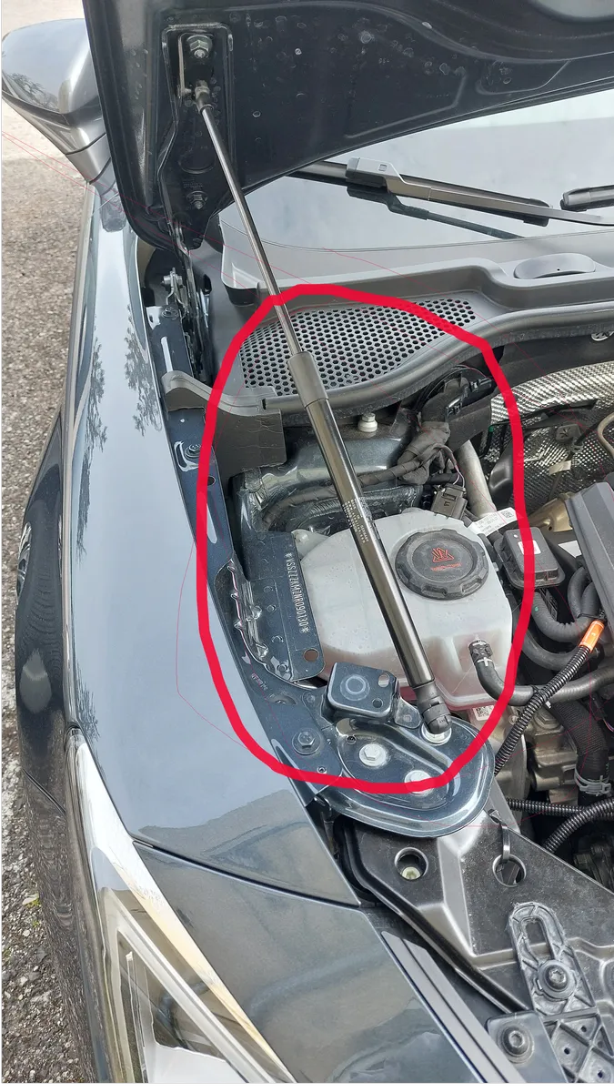

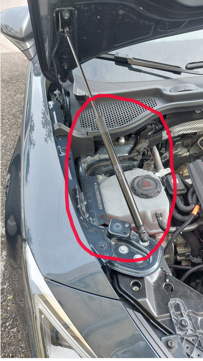

    • 27. April 2023 um 14:21
    Heute meine Haubenlifter eingebaut ....... ;) . Arbeit von 10 Minuten :) .
    Nach langer Recherche bin ich auf Stabilus 018669 gestoßen. Die nötigen Kleinteile habe ich auf Amazon gefunden.
