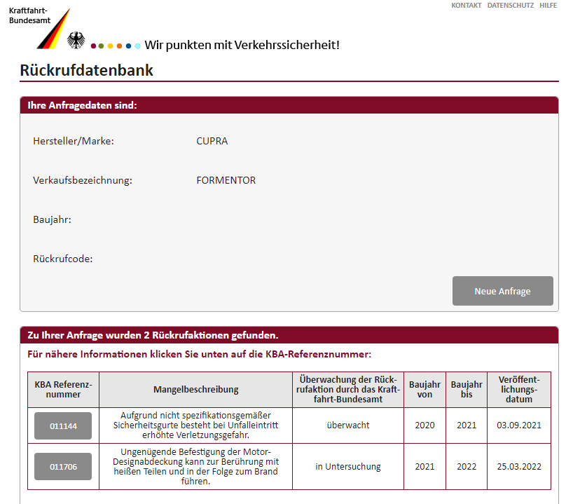

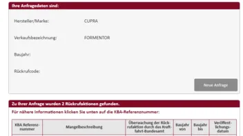

    Zitat von a_k52
    Nö, sind sie nicht.
    Wir haben unseren eigenen Rückruf   8o ;)
    Wir haben aber keinen VW ;)
    Und in der KBA Datenbank gibt es für Formentor lediglich 2 Rückrufe.

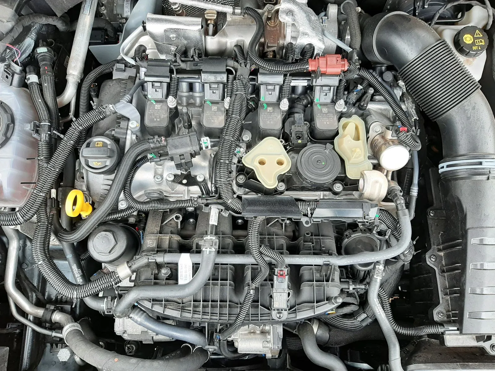

    Ich hab zum Schutz vor Marder alle Kabel mit hitzebeständigem Wellrohr umwickelt.
    Gab´s bei ATU für 7€ für 2m, 4m hab ich benötigt.
    Die hatten es leider nur mit einem Durchmesser, deswegen kamen einige Kabelbinder zum Einsatz :face_with_tears_of_joy:
    Macht es auch nicht schöner, aber es schützt und kostet nicht die Welt.
    Soll ja nur so lange bleiben, bis die hoffentlich bald was Neues herausgeben.

    Sieht aber allemal besser aus als vorher!! ;)

    Super idee,sieht besser aus und erfüllt seinen Zweck, da weiß ich ja was ich am Wochenende mache👍🤣

    Und wenn es jetzt anfängt im Motorraum zu fackeln, dann kommt euch eventuell wieder die Versicherung respektive der Hersteller in die Quere.
    Das würde ich definitiv bei der Aktion berücksichtigen und bis was neues kommt (wenn überhaupt) das kann durchaus noch dauern...

    Da hast du Recht, hab ich auch bedacht.
    Das Wellrohr ist von -40 bis +130° ausgelegt.
    Ich hab danach auch eine Probefahrt gemacht, bei der es im Motorraum richtig warm wurde.
    Und anschließend geschaut, ob da es irgendwo brenzlig werden könnte.
    Obwohl ich dabei nichts bemerkt oder gerochen hab, werde ich bei längeren Fahrten mal öfters den Riechkolben unter die Motorhaube halten.

    Prima, weil alles was jetzt am Fahrzeug bzw. im Motorraum passiert, wird der Hersteller versuchen, auf diese Massnahme zu schieben ;)

    Gute Einwände, die schon in meinen 1. Post reingehört hätten für alle, die evtl auch so etwas vorhaben.
