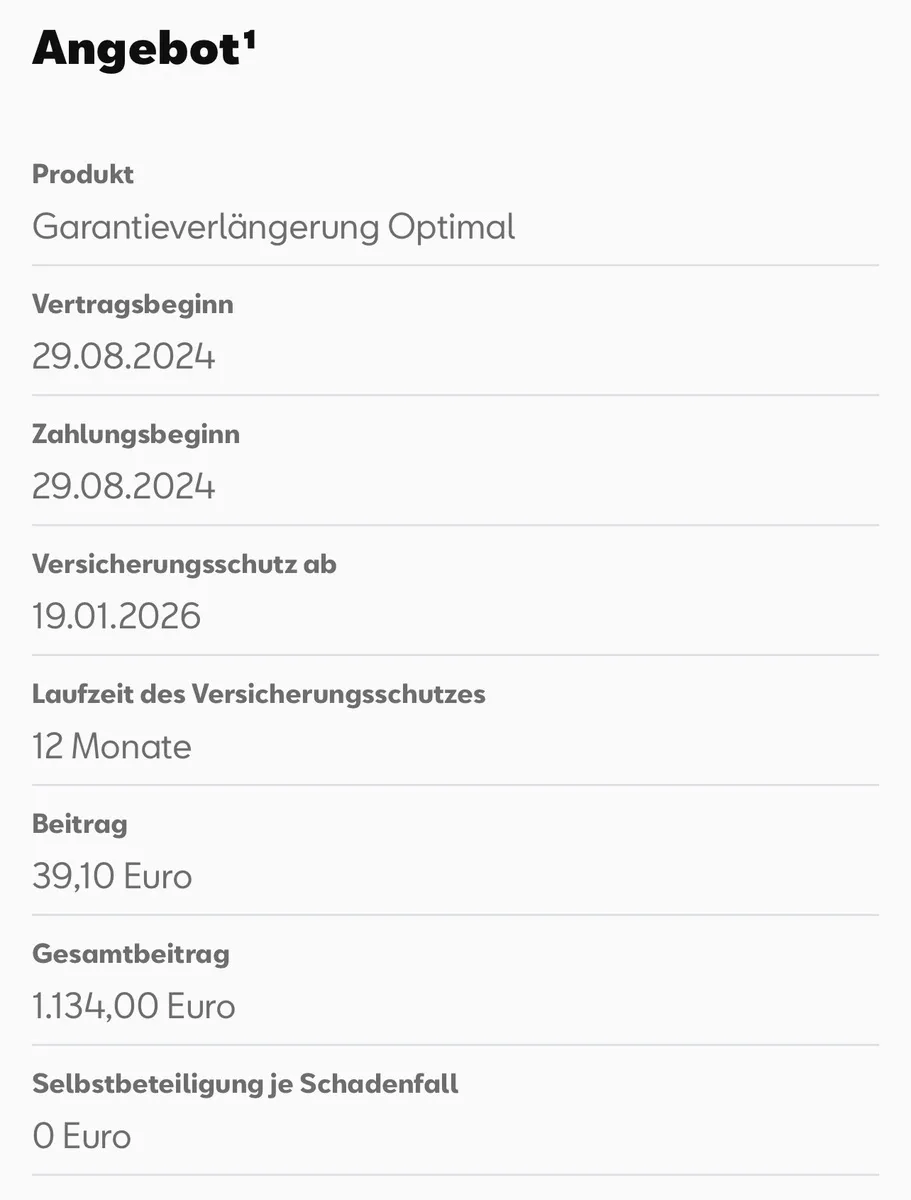

    Zitat von Huey
    Gibt es andere Möglichkeiten als das hier?
    https://garantie.vwfs.de/seat-nw/login/view/61822c
    Schon teuer
    MRTN ich kann es auf jeden fall verlängern aber sehr teuer
