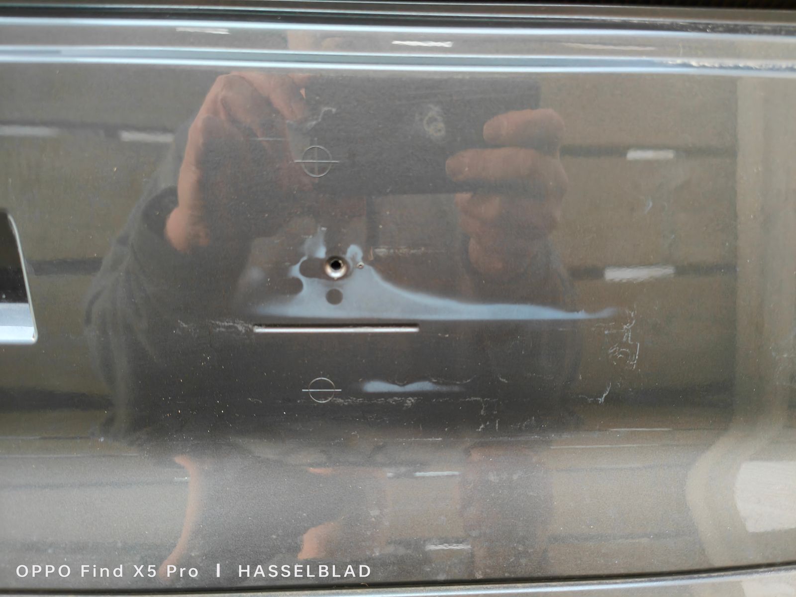

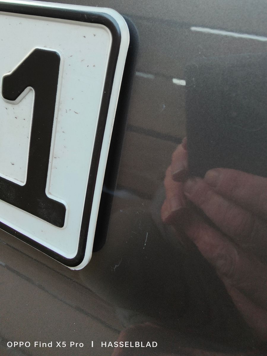

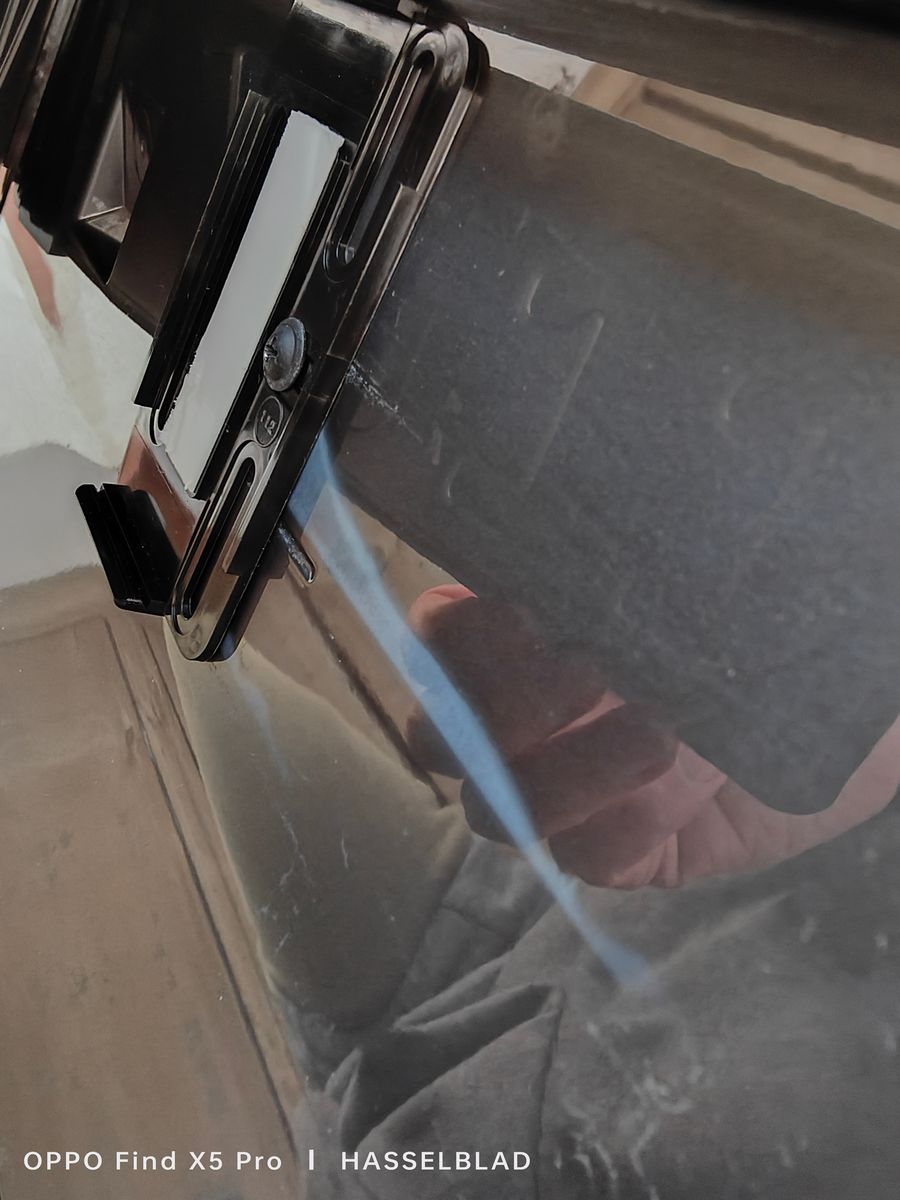

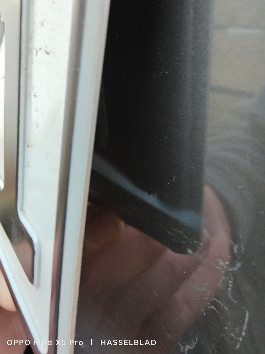

    Guten Abend zusammen, habe heute eine andere Kennzeichenhalterung hinten am Formentor montiert und mich hat fast der Schlag getroffen als ich den Kennzeichenhalter vom Autohaus ab machte getroffen. Da drunter fand sich eine Verfärbung die ich mit polieren nicht weg bekam und die mit dem kurzen Nummernschild ca. 1cm noch zu sehen ist.
    Was meint ihr, würdet ihr das reklamieren bzw. Was kann das sein?? Ich hoffe ihr könnt das auf den Bildern erkennen!?

    Das sieht mir danach aus, als wäre der Klarlack darunter nicht richtig "angetrocknet"..
    Würde damit definitiv zum händler fahren.

    Auf dauer wird sich der Klarlack lösen..

    Hi, Stoßstange muss lackiert werden, läuft natürlich auf Garantie, wir bekommen für die Zeit der "Reparatur" einen Leihwagen!

    Moin, soo es musste wieder erwarten doch nicht lackiert werden. Es handelte sich um Wassereinschlüsse oder so ähnlich unter dem Klarlack, welches wohl häufiger bei "Neuwagen" Auftritt wenn sich Wasser unter der Schutzfolie sammelt. Es konnte mittels vorsichtiger Bearbeitung mit einem Heißluftföhn entfernt werden. So die Aussage des Service Beraters.
    Jetzt ist alles schick😉 hoffe es bleibt auch so.
