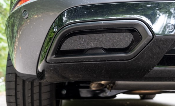

    nachdem nun der Formi bei mir einzog, wollte ich nun mit kleinen Individualisierungen beginnen.
    Mein erstes Projekt soll die Lackierung der Auspuffblenden sein.
    Ich weiß, dass die Blenden eingeklickt sind und daran scheitere ich nun. Ich bekomme die Blende unterhebelt aber die Verklickungen nicht auf.
    Hat hier schon jemand Erfahrungen damit gemacht?

    ich habe mir nun fast die Finger verbogen beim Raushebeln - aber es ist geglückt:
    also, sie werden wie vermutet nach Hinten rausgebelt und sind mit 6 Klemmen fixiert.
    hier ein Bild von Innen mit den Klemmen. Man kann eigentlich perfekt durch die Anhängerkupplungsöffnung durchgreifen.
    Man muss die inneren Klemmen aufhebeln, während man von Außen ebenfalls an der gleichen Klemme nach Außen hebelt.
    Für innen habe ich einen Schlitzschraubendreher benutzt. Damit kann man zwischen die Ritzen gehen und leicht drehen.
    Außen benutzt bitte nur Plastik-Hebelwerkzeug!
    Damit vermeidet ihr Schrammen und vor allem Eindrücke in der Plastik. Das ist zwar richtige Fummelarbeit, wird sich meiner Meinung nach aber lohnen.

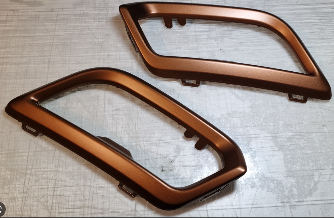

    Man kann diese Einsätze auch bereits fertig in Kupfer metallic lackiert kaufen = 280,-€ Na die spinnen wohl. Ein Lackiersatz kostet mich 40,-€.
    Nun habe sich sie raus und mache mich die Tage ans lackieren. Anleitung mit Farbcode folgt dann hier.
    Im Original sind vom Werk aus in schwarz matt metallic lackiert.

    Ja, das ist L27A - Cup Copper
    Sei da aber vorsichtig. Ich habe mir von TRISTAR Color eine Dose senden lassen und lackiert. Das Ergebnis war aber eher Messing bis Altgold, statt dem erwarteten Ergebnis der Embleme etc.
    Achja, "Anleitung" folgt - ich habe zur zeit viel Dienst und vernachlässige dieses Projekt daher etwas

    Ich bin gerade dabei eine Anleitung als PDF zu gestalten. Spätestens Sonntag stelle ich die hier ein.
    Die Alternative zu TRISTAR ist UniQum - bekommt bei Amazon

    Hallo, hat etwas länger gedauert. Nun hier eine kleine Anleitung als PDF zum runterladen und ausdrucken
    Dateien
    Formentor 1_5er Auspuffblenden lackieren.pdf 1,27 MB – 1.173 Downloads
