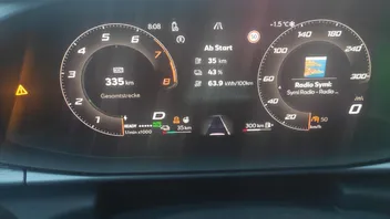

    Aus aktuellem Anlass:(
    - Travel Assist zurzeit nicht verfügbar.
    - Emergency Assist zurzeit nicht verfügbar.
    Fehler ist 2 x bei ca. -4 Grad und leichten Schneefall aufgetreten.
    Beim späteren Neustart des Fahrzeuges war alles gut. (+2 Grad)
    Fazit: Der Spanier mag die Kälte nicht8o

    Das dürfte wohl an vereisten Sensoren liegen. Das haben wir an einem unserer anderen Autos (Opel Astra Sports Tourer) auch ständig, natürlich nur, wenn's kalt ist.

    Nö, das Emergency-Assist-Problem liegt am Dachpanel. Ist ein bekanntes VFL-Problem und tritt bei meinem ebenfalls äußerst zuververlässig ab -4°C auf. Sobald die Öltemperatur 50°C erreicht, ist der Spuk auch schon vorbei.

    Also weil es schon warm im Wagen wird? :/ Denn ein direkter zusammenhang zwischen Öltemperatur und Dachpanel gibt es nicht.
  • VZ5.MGL
    174
    292
    • 16. Februar 2025 um 09:56
    @ro4drunn3r mit der Innentemperatur kann das nichts zu tun haben. Die Heizung liefert bei mir erst Wärme, kurz bevor die Ölanzeige von "---" auf "50°C" springt. Exakt mit dem Eintreten dieses "Ereignisses" ist Ruhe. Unabhängig von der dann herrschenden Außentemperatur.
    Ist wohl einer dieser unerklärlichen Software-Rülpser von Cupra. Dass dieses Problem nur ab -4°C auftritt, keinesfalls bei -3,5°C, deutet darauf hin.
    Das Problem ist bei Cupra bekannt, Video machen, dann sollte das Panel auf Garantie getauscht werden.

    Und was genau soll der Tausch bringen?
    Da es scheinbar seit Jahren bei unterschiedlichen Fahrzeugen (Formentor, Born....) auftritt, ist meiner Meinung nach
    ein Tausch nicht zielführend, da es mit Sicherheit ziemlich zuverlässig wieder auftritt.
    Bei meinem Born wurde das Panel auch schon getauscht und gebracht hat es nicht wirklich was.
    Im nächsten Winter ging der Spuk wieder los.
    Beim Terramar ist es bis jetzt nicht aufgetreten bei mir *aufholzklopf*

    Ist mir am Wochenende auch aufgefallen. Aussentemperatur -8°. Zuerst alles ok. Dann Fehlermeldung wegen der seitlichen Sensoren. Dann eine Fehlermeldung wegen Sensoren/Kameras und danach wurde TravelAssist deaktiviert. ACC funktionierte einwandfrei. 3 min später das Auto abgeschaltet und erneut gestartet, alle Fehler weg.
    War sonst auch im Winterurlaub mit leichtem Schneefall kein Problem. Mal beobachten. Ich weiss Schmutz oder Schnee kann Probleme machen, aber das Auto ist in sauberem Zustand gewesen. Vereist war äusserlich auch nichts. Auch die Frontscheibe war in sauberem Zustand. Meine letzten Autos hatten diese Probleme im Winter nicht.
