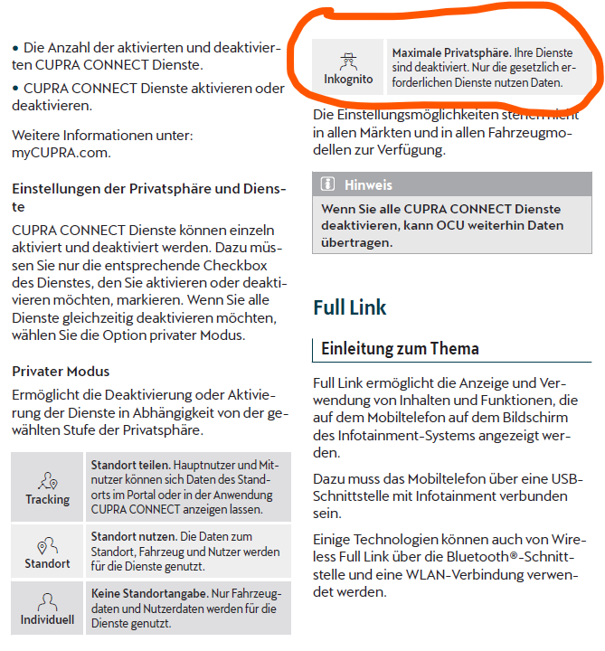

  • Cuprator
    • 19. Dezember 2022 um 12:11
    Zitat von Max_
    Bei mir gibts nur das Profil "Mann mit Hut", sonst nix.
    Mann mit Hut heißt ja nur, dass das aktive Profil die maximale Privatsphäre eingestellt hat und damit auch keine Connect-Dienste funktionieren.
    Diese Einstellung kann ja je Profil (wenn es denn mehrere gibt) unterschiedlich sein.

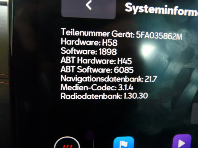

    • 1. Januar 2023 um 12:16
    Frohes Neues wünsche ich. Hier meine VersionsNummern:
    Unverändert seit 01.10.22. Ich hoffe, ich kriege das mit den updates hin.
