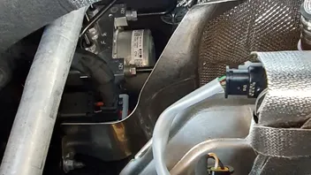

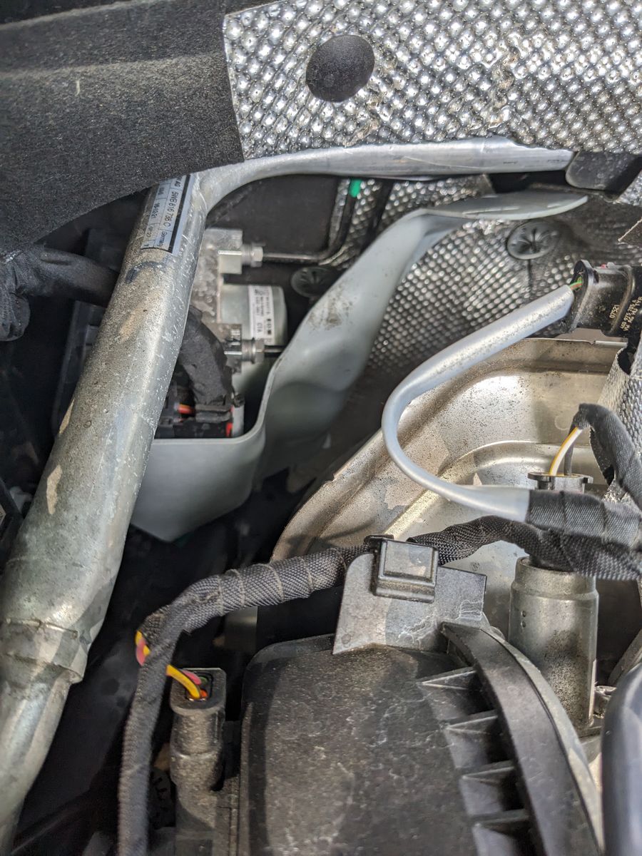

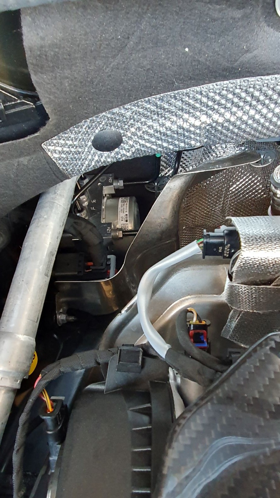

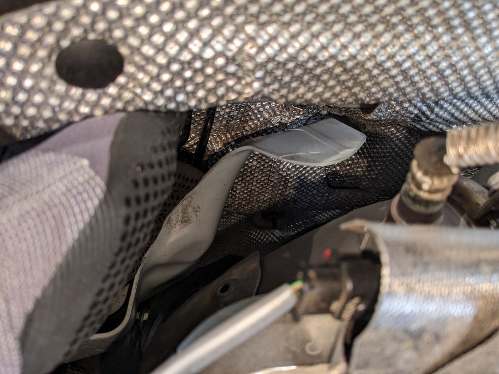

    kann hier jemand sagen, um welches Teil es sich hier handelt und wie es eigentlich richtig sein sollte?
    Für mich wirkt es auch durch Hitze verformt.
    Man kann es verbiegen, es ist augenscheinlich nicht richtig fixiert und es war nach einer Fahrt so heiß, dass man sich selbst mit Handschuhen verbrannt hat.
    Das Teil dahinter sieht für mich wie der Bremskraftverstärker aus. :/
    VZ310, BJ 04/22.
    PXL_20230902_125850295.LS.mp4
    Danke!

    Wenn der es wäre, müsstest Du aber arge Probleme beim Bremsen haben...

    Der Wagen bremst gefühlt als würde er 2,5t wiegen, aber das war schon immer so.
    • 2. September 2023 um 16:21
    So viel Plastik sitzt an einem Bremskraftverstärker doch gar nicht ´dran;
    Motorabdeckung?? :/

    Das Teil sollte jeder haben, es sollte aber nur minimal schwingen, bei mir ist das Recht fest.

    Ich bin nur darauf aufmerksam geworden, da ich ein Geräusch lokalisieren wollte und dann festgestellt habe, dass beim ruckartigen vom Gas gehen das Teil an die Isolierung knallt.
    Also ist es nur ein kosmetisches Problem und ich muss mir keine Gedanken machen, dass das Teil abbricht auf den Krümmer fällt und der Wagen abraucht?

    Kurz zur Aufklärung das ist nicht der Bremskraftverstärker sondern der ABS/ESP block. Die „schwarze Kuppel“ da ist der Pumpenmotor
    Glaub auch nein das der thermisch beeinträchtigt wird. Bei vielen Modelle gibt es nichtmal ein „Hitzeschutz“ davor bzw. denk ich eher der soll gehen Spritzwasser schützen wenn das Ding aus Plastik ist.
    Hab es mir jetzt selbst noch nicht genauer angeschaut

    Der Bremskraftverstärker sitzt glaube ich an der rechten Seite ganz vorne an der Spritzwand (wenn man vorm Auto steht) dort ist auch der Behälter der Bremsflüssigkeit .

    Genau 👍🏻

    Super, dann muss ich mir keine Sorgen machen. Danke. :)

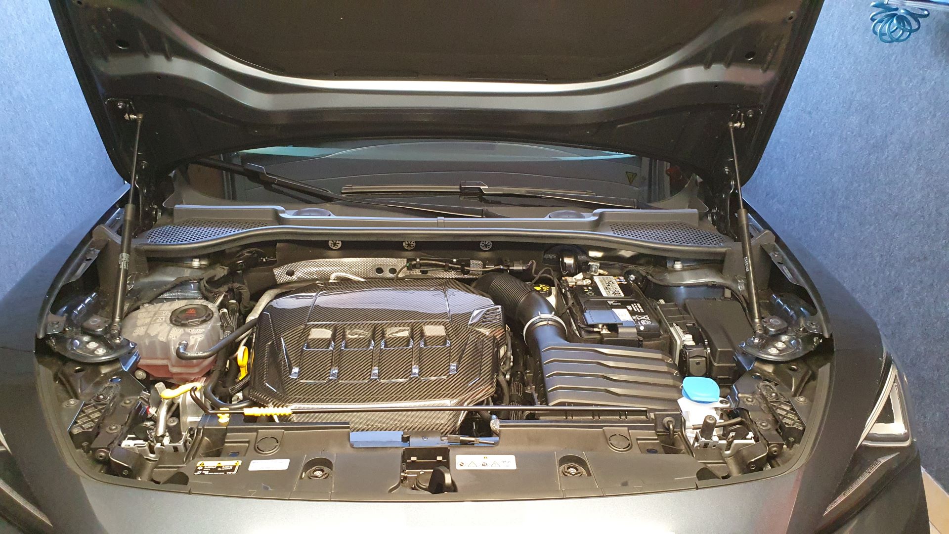

    Sieht schon gut aus mit der Carbon Motorabdeckung und dem Cupra Schriftzug! Muß ich schon ehrlich sagen...

    Ist leider nicht meine ,Bild war nur ausgeliehen für den Beitrag Oben ,aber träumen davon ist erlaubt :)
    Wenn die Dinger nur nicht so teuer wären! :cry:

    Na ja, 350 € ist schon teuer, finde ich. Für ein Teil das man auch nicht sehr oft sieht.
    Aber wie gesagt: cool aussehen tut die Carbon Motorabdeckung auf jeden Fall. Ob man sie oft sieht oder nicht! :thumbup:

    Ich habe 200€ bezahlt.

    Ich habe mir heute mal das beschriebene Teil angeschaut. Was bei dir Veflo aus Kunststoff ist, ist bei mir aus Edelstahl. Verformt scheint da aber nichts zu sein.
    Für mich ist das ein Hitzeschild mit der Funktion die Heiße Abstrahlung des Turboladers vom ABS-Block abzuschirmen.
