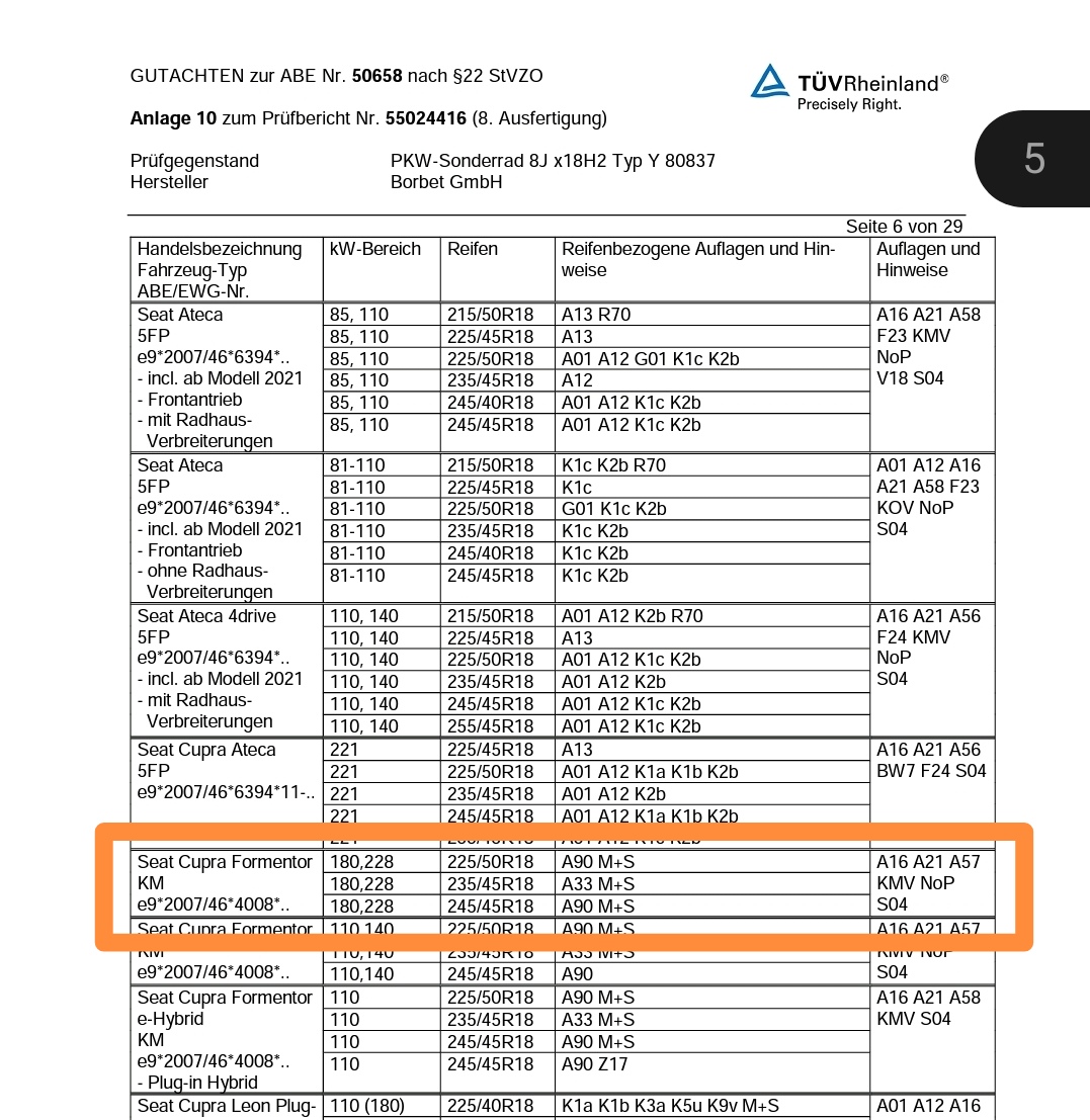

    Hallo liebe Gemeinde,
    Jetzt habe ich mir alles angeschaut und durchgelesen aber leider nicht fündig geworden.
    Wen einer helfen kann wäre ich dankbar
    1- die SchlüsselNR. Zum VZ 310 mit Brembo MJ22
    Und vielleicht kann mir ja einer sagen ob-,
    Die Borbet Y in 18 Zoll auf den Vz passen würden.
    Bereifung wäre 235/ 55 R18 E37
    Kann man das machen ?
    Gruß
    Kann mir nicht vorstellen das es mit 55er Querschnitt klappen wird 🤔
    Gruß
    Da ist dein Auto also 235/55R18 fällt Schön mal aus!
    Dan sind da die Punkte
    A16 nur klebe wuchtgewichte zu verwenden
    A21 nur Schlauch Losereifen verwenden
    A57 zugelassen an 4x4 Fahrzeugen
    KMV nur Fahrzeuge mit Kunststoff Kotflügelverbreitering
    NoP nicht für plug in Hybrid
    S04 die richtigen Schrauben verwenden laut Gutachten
    Also da dort nichts über einschrenkungen der bremse steht würde ich mal sagen die felge sollte passen
    Bei meinem ibiza Cupra stand explizit im gutachten ausgenommen bremsanlage mit schreiben Durchmesser XXX mm
    Gruß
    Schlüssel Nr.
    2.1. 7593
    2.2. ARG0
    Zu den Borbet Felgen solltest schon genauere Angaben machen, Breite, ET..... Sehe es leider nicht in meiner Glaskugel 😉

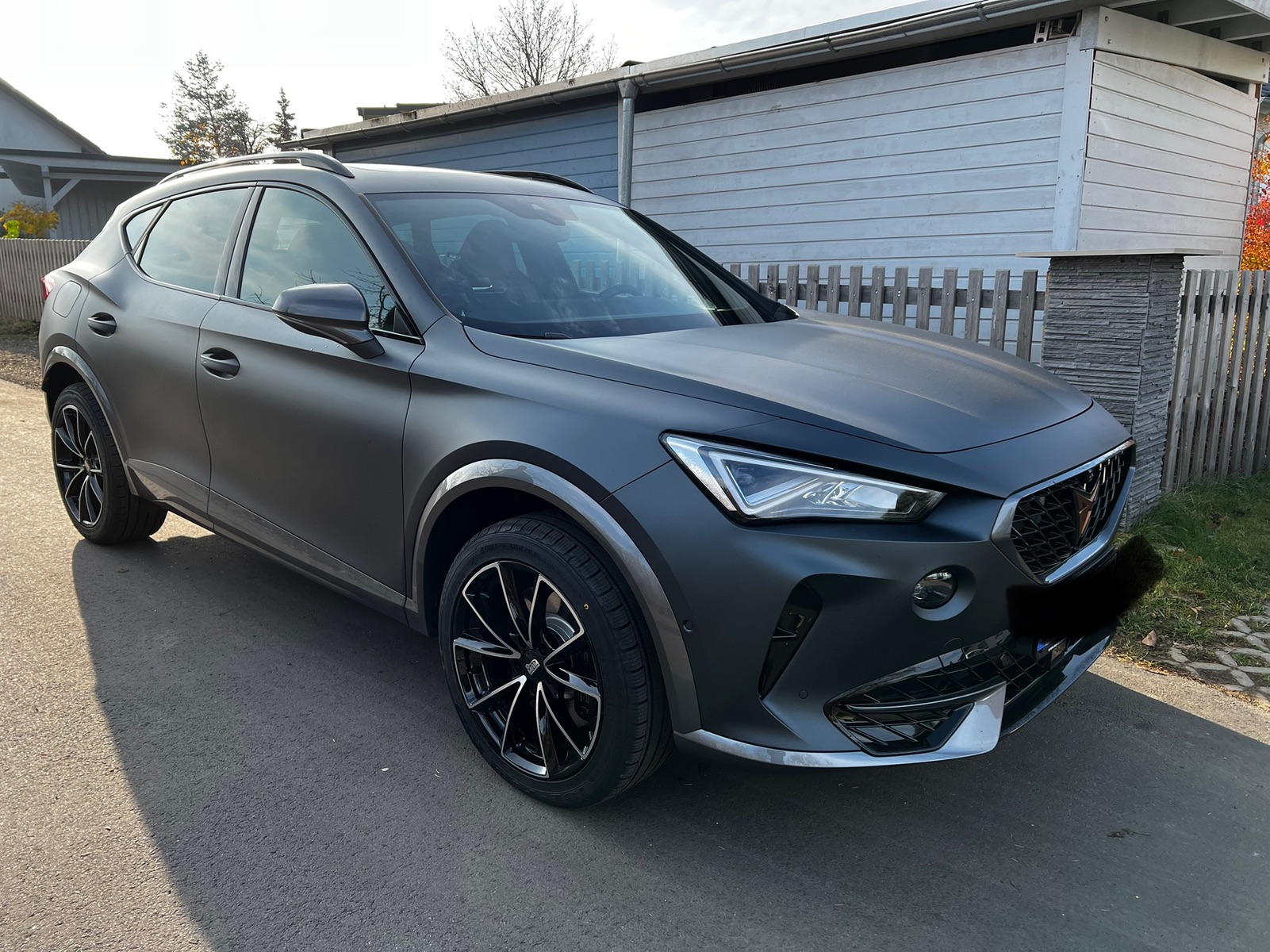

    So nun ist meiner auch auf Winterschuhe unterwegs
      • 602,44 kB
      • 1.601 × 1.200
    Abholung Dienstag 9.11.2021 Check

    Zitat von Tommy310
    Schlüssel Nr.
    2.1. 7593
    2.2. ARG0
    Danke erst mal👍👌
    18zoll 8j ET37 Und reifen sind bereits drauf 235/55r18

    Zitat von 64nobby
    so meine sind auch da und montiert
    Hast du das Cupra dir auf die Seite geklebt? Oder nur auf dem bild eingefügt? Bitte das zweite 🙈

  • Kingpin
    • 17. November 2021 um 17:35
    • #620
    Wenn es ihm gefällt ist alles gut
    Sein Auto seine Regeln!!
    mir ist es erst gar nicht aufgefallen
