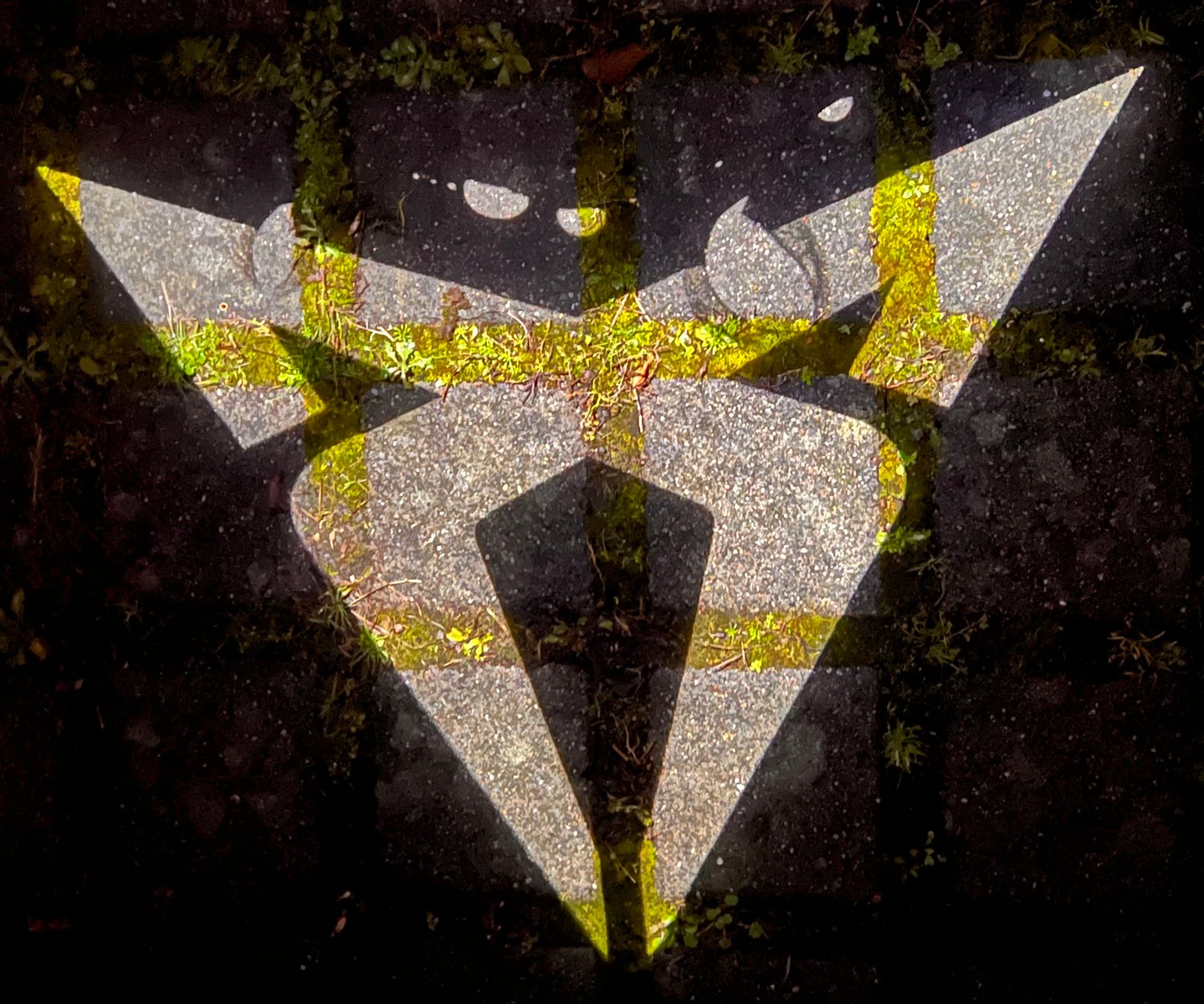

    Guten Morgen,
    mir ist eben beim Einsteigen aufgefallen, dass die durch die Außenspiegel auf den Boden projizierten Cupra Symbole zwar noch sichtbar sind, aber rundherum noch viel mehr undefinierbare Lichtpunkte erscheinen.
    Habe mal mit einem sauberen Tuch über die Linsen gewischt. Brachte aber keine Verbesserung. Kann da Feuchtigkeit in die Optik der Umfeldbeleuchtung eingedrungen sein?

    Ja, ist Feuchtigkeit.
    Problem ist bekannt.
    Wird bei Cupra getauscht.

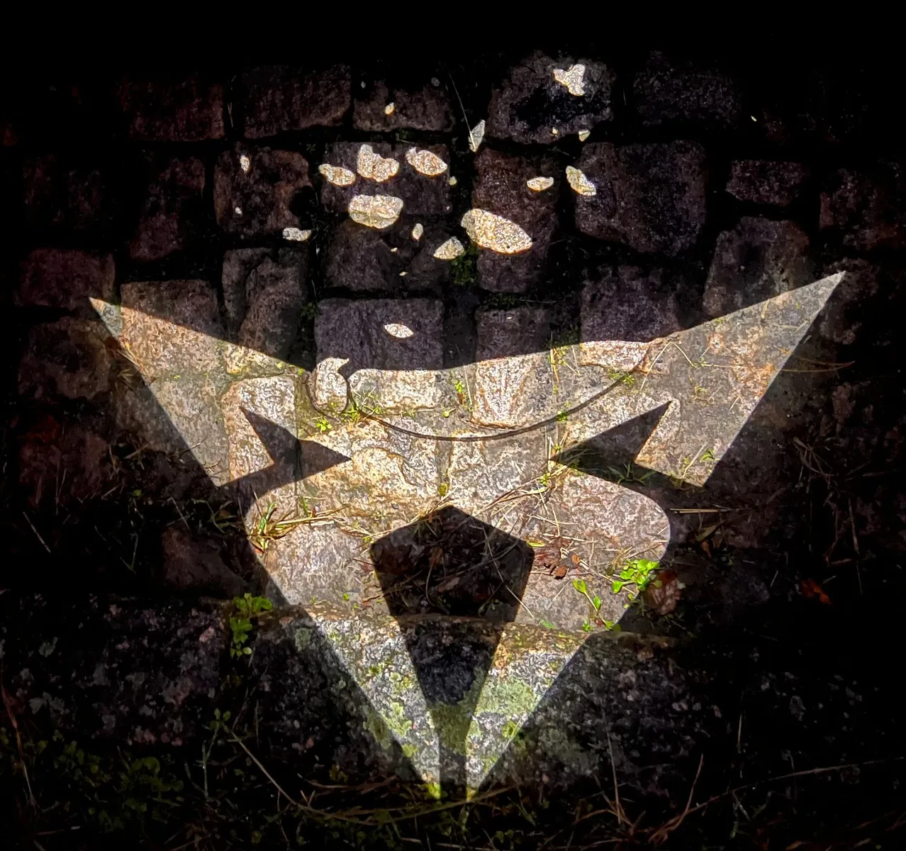

    Gibts auch schon einen Thread dazu, weiß aber gerade beim besten Willen den Namen nicht mehr. Darin wurden auch Bilder gepostet von dem "Schneefall".

    Ja, so ähnlich sieht das aus :)
    Ich rufe in der Werkstatt an. Die Leuchteneinheiten zu tauschen sollte kein Akt sein.
    Danke für eure Hilfe.

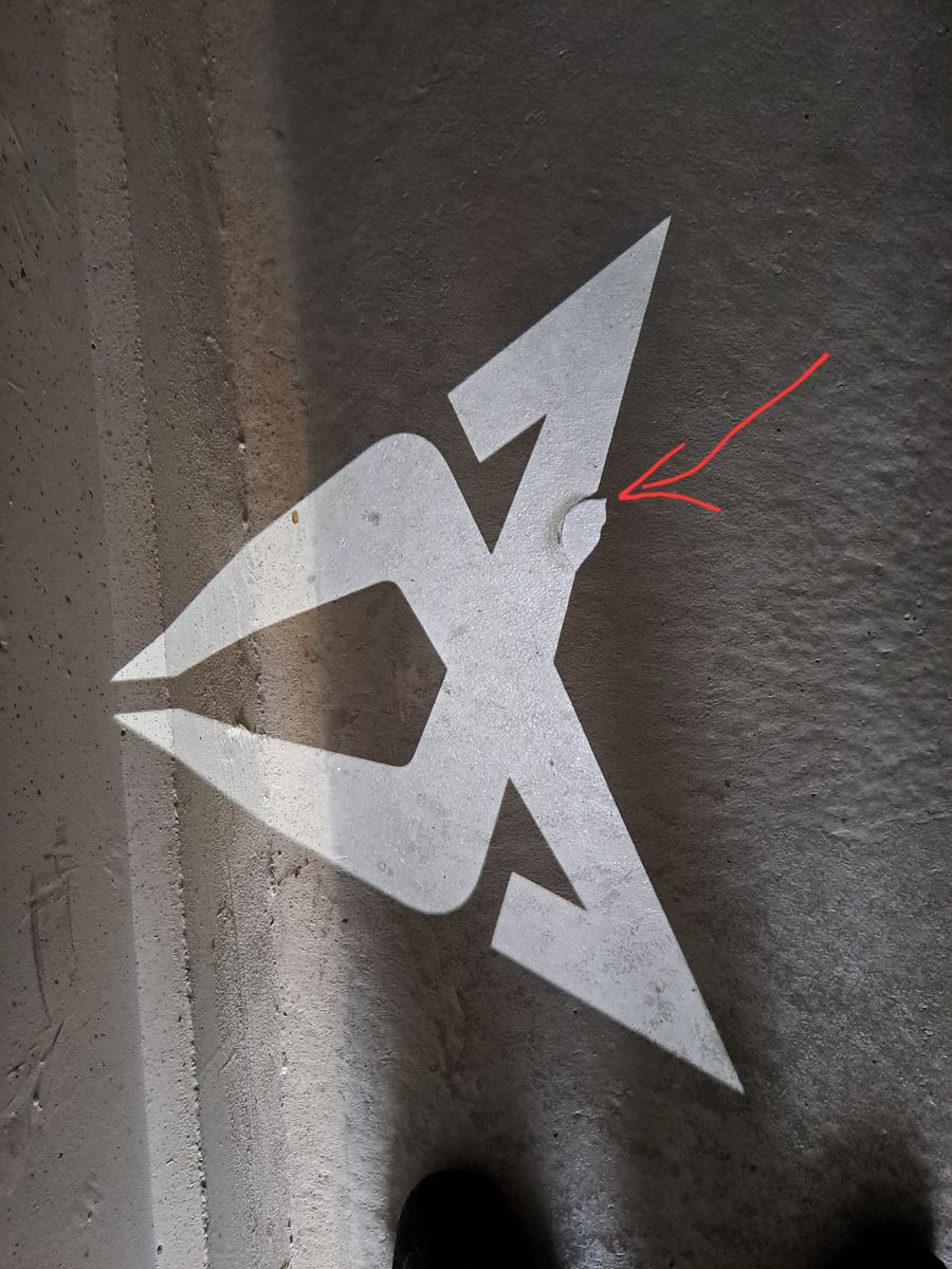

    Fällt das zufällig auch in den Thread?
    Heute morgen an meinem Montagsauto festgestellt 🤬
    Nein ist nicht mein Boden. Habe ich auch erst gehofft 😅
    • 20. Juni 2024 um 12:30
    Ist nicht unbekannt, da ist die "Schablone" defekt (ggf. durch Wassereinwirkung).
