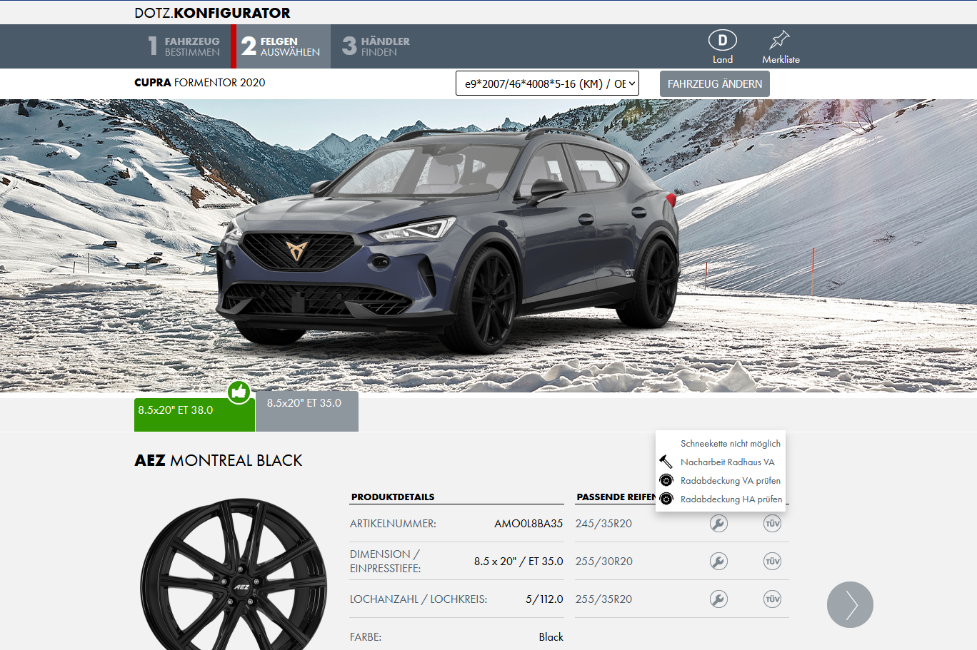

    Bei ET30 ist aber je Felge um 10mm weiter aussen!
    Bei der z.B. AEZ Montreal blackmit ET38 sind keine Arbeiten notwendig, , jedoch bei ET35 sehr wohl!
    AEZ-Felge schaut so ähnlich aus.

    Danke auf jeden fall für die Empfehlung der anderen Felgen. Dann werde ich die R3 wohl nicht nehmen und auf die AEZ zurückgreifen.
