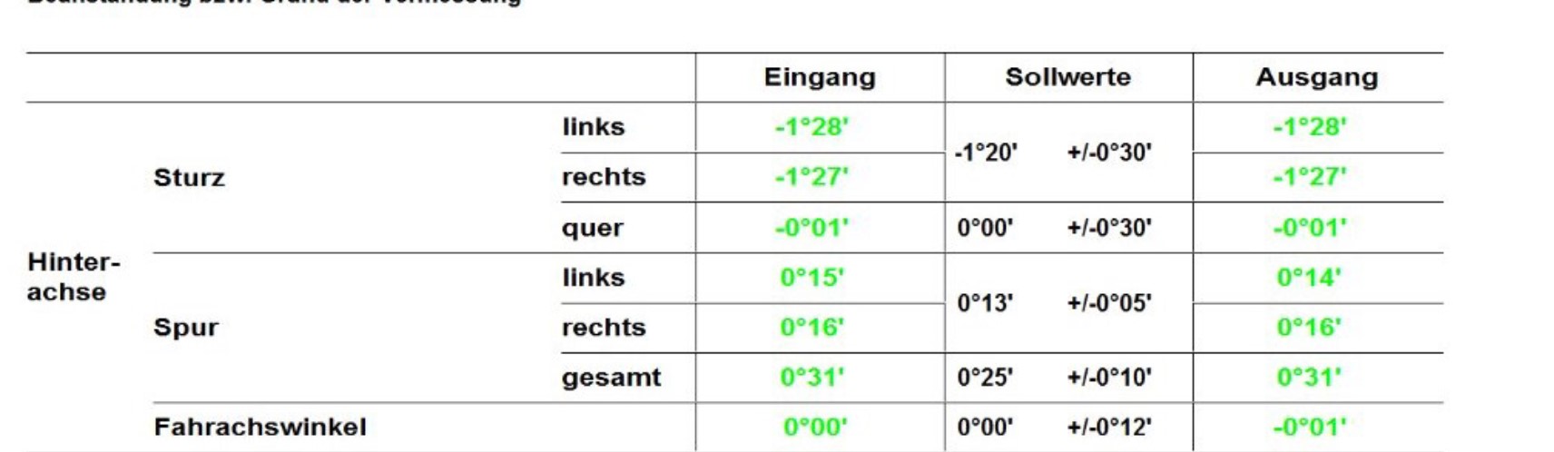

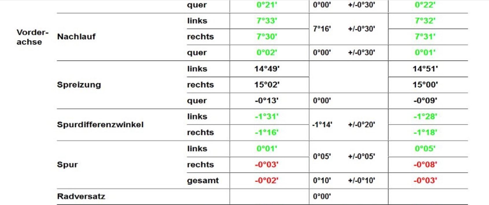

    • 13. Juli 2024 um 11:22
    Zitat von craftsman
    Achtung nachfolgend für VZ 310!!!
    Habe nach Tieferlegung die Spur neu eingestellt bekommen. Sturz, Vor- und Nachlauf wurden korrigiert. Die waren wohl ab Werk nicht sonderlich gut eingestellt (Meinung des
    Werkstattinhabers). Auto ist im Fahrgefühl ganz anders. Habe die Werte trotzdem mal beigefügt.
    Bei mir sieht das nach der letzten Messung wegen Unfall (Vorne Links ) so aus
