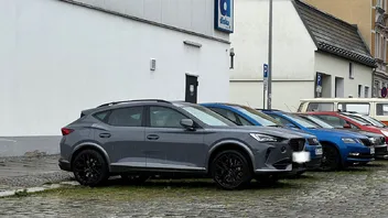

    Hallo 😊
    Ich hab jetzt hier mal alle Bilder durch gestöbert. Mein VK hat mir folgende Felgen als Angebot geschickt...aber ich finde einfach kein Foto wo die Felgen mal montiert sind. Vielleicht kann mir ja einer von euch weiter helfen 😅🙈

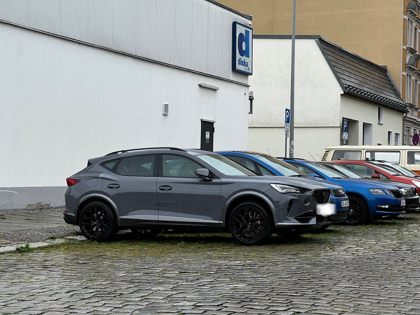

    Hey vielleicht hilft dir das weiter. Hab die aus Sommerfelgen drauf.
    Sehen gut aus...vielen vielen Dank! Ich werde die glaube auch nehmen 😍
    Sind das auch 19 Zoll?
    Jep genau.

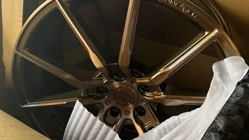

    Meine werden kommende Woche - aber auf einen dunkelgrün Folierten - aufgezogen!

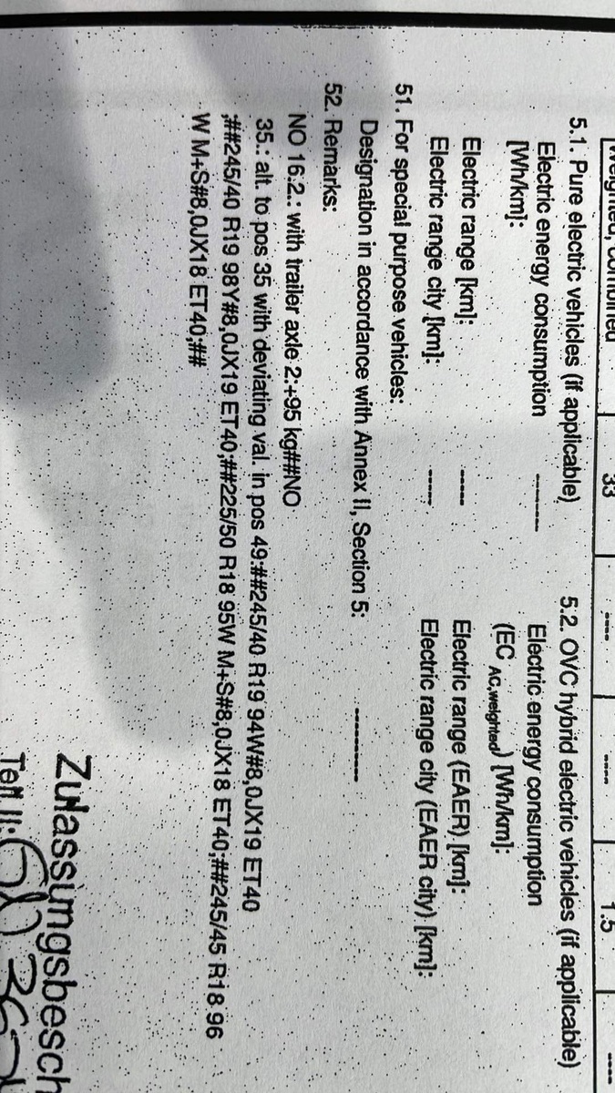

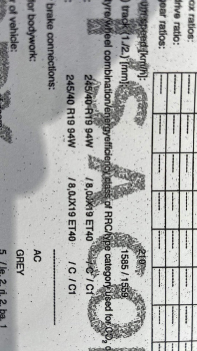

    • 15. September 2022 um 19:08
    • #875

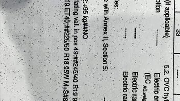

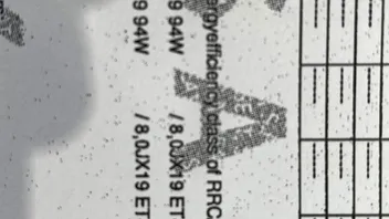

    Guten Abend,
    erstmal sry vorweg falls die frage schon 100mal gestellt worden ist.
    Da mein Vz Ehybrid in ca. 2 Wochen kommt, wollte ich mich schon mal nach winterkomplett Rädern umschauen.
    Nun meine Frage, welche größe darf ich auf 18zoll fahren. Und welche Spezifikationen muss die Felge + Reifen haben?
    245/45 R18 96W M+S und die Felge mit ET40?
    Darf man nur ET40 fahren? Oder auch andere Größen. Und muss es wirklich mit Speedindex W sein?
    Mein Händler hat mir ein Bild vom Schein geschickt wo alle Größen drauf stehen.... Aber alle nur mit ET40 und W
      • 353,72 kB
      • 675 × 1.200
      • 219,72 kB
      • 675 × 1.200
    2 Mal editiert, zuletzt von henne25 (15. September 2022 um 19:28)

    Zitat von henne25
    Guten Abend,
    Speedindex W ist kein muss, bei kleinerem Speedindex als Höchstgeschwindigkeit in den Fahrzeugpapieren, muss ein Aufkleber im Fahrzeug angebracht werden, der die zulässige Höchstgeschwindikeit der Winterreifen angibt.
    Ob du die Felgen auf dem Hybrid fahren darsft, musst du der ABE der Felge entnehmen bzw. ob Änderungen am Radhaus notwendig sind.
    Die gängien Felgenhersteller bzw. Online-Shops stellen einen Felgenkonfigurator zur Verfügung, da kannst du prüfen, ob die Rad-/Reifenkombination generell gefahren werden darf.
    Okay erstmal danke für die Info. Bei den den Online shops kommen bei der Konfiguration auch andere Einpresstiefen. Dies macht also nix solange das Auto im Gutachten aufgeführt ist.
    Und bei den Konfigurationen kann man eigentlich nur Reifen mit index V auswählen. Welche mit W gibt es gar nicht... Dann werdens wohl reifen mit Index V werden.
