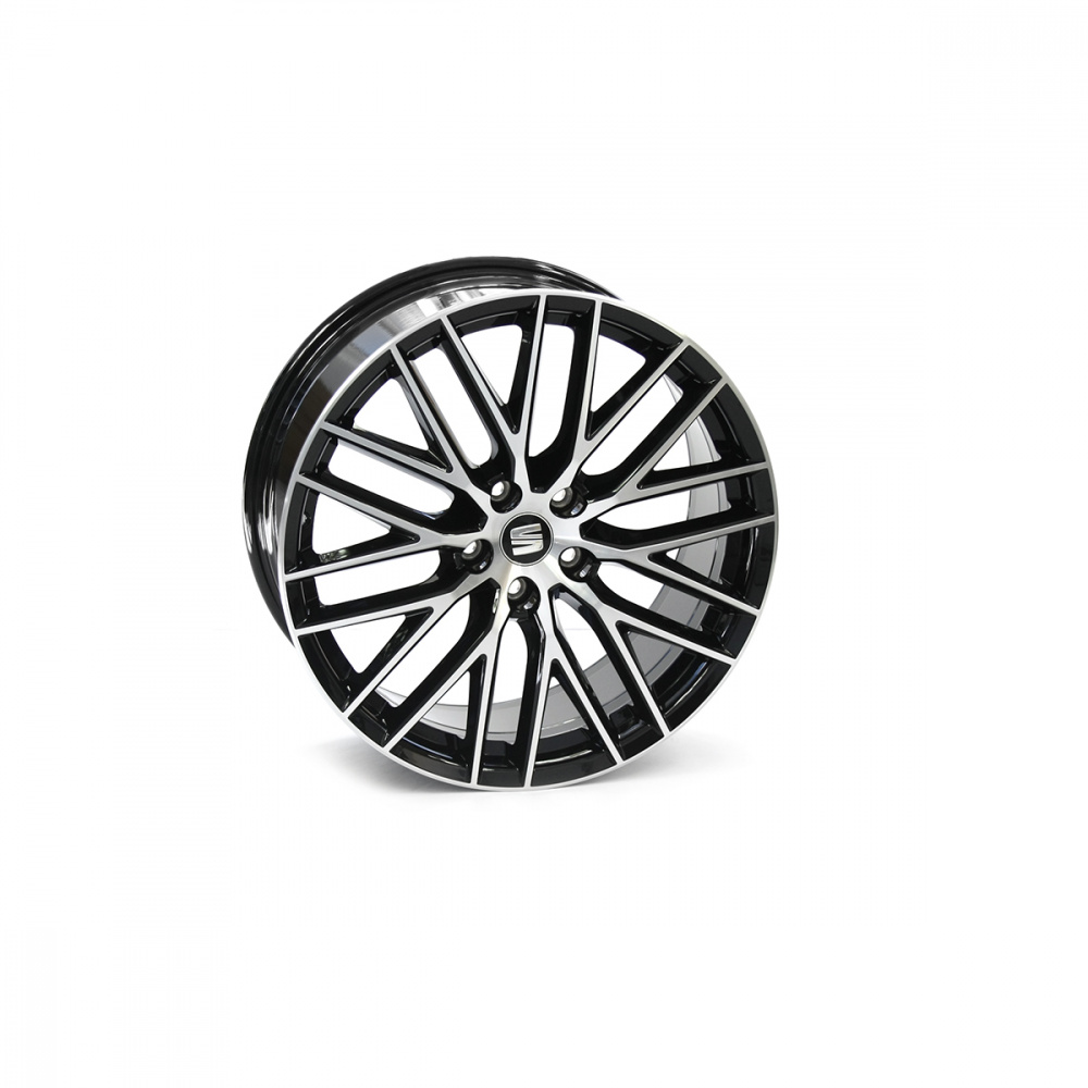

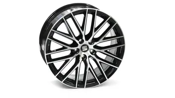

    Hey
    ich stelle mal die Frage hier. Hoffe es passt.
    ich habe den 245er PS Hybrid Formentor bestellt,
    und ich habe noch Winterkompletträder von meinen Seat Leon Cupra 300 ( Siehe Bild )
    Die Daten :
    Größe: 8Jx19H2 ET50
    Lochkreis: 5x112
    Auf den Felgen sind 235/35/19 Reifen montiert
    Würden die ohne Probleme passen?
    Würde mir so wertvolle Kröten sparen.Noch Cupra Nabendeckel druf und fertig :D
      • 156,04 kB
      • 1.000 × 1.000
  • handymax007
    • 5. August 2021 um 06:14
    • #129
    Die Felge passt technisch gesehen, der Reifen ist zu klein (Abrollumfang).
