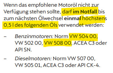

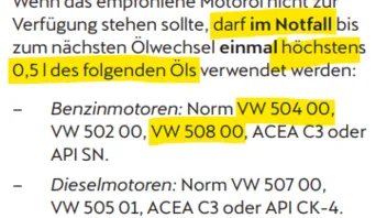

    Ich habe grad mal einige Online-"Ölfinder" gecheckt und bin überrascht, dass beim VZ310 herauskommt: 0W-30 nach VW 504 00/507 00
    Auch bei AMAZON wird 508/509 als "nicht kompatibel" ausgespuckt. Ist das korrekt?
    • 7. September 2023 um 15:31
    Yepp, 0-W30 nach Spezifikation VW 504 00 / 507 00
    2.708
    • 7. September 2023 um 15:46
    Okay, danke, Darüber hält sich die BA ja recht "bedeckt"...
