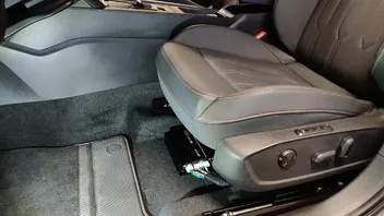

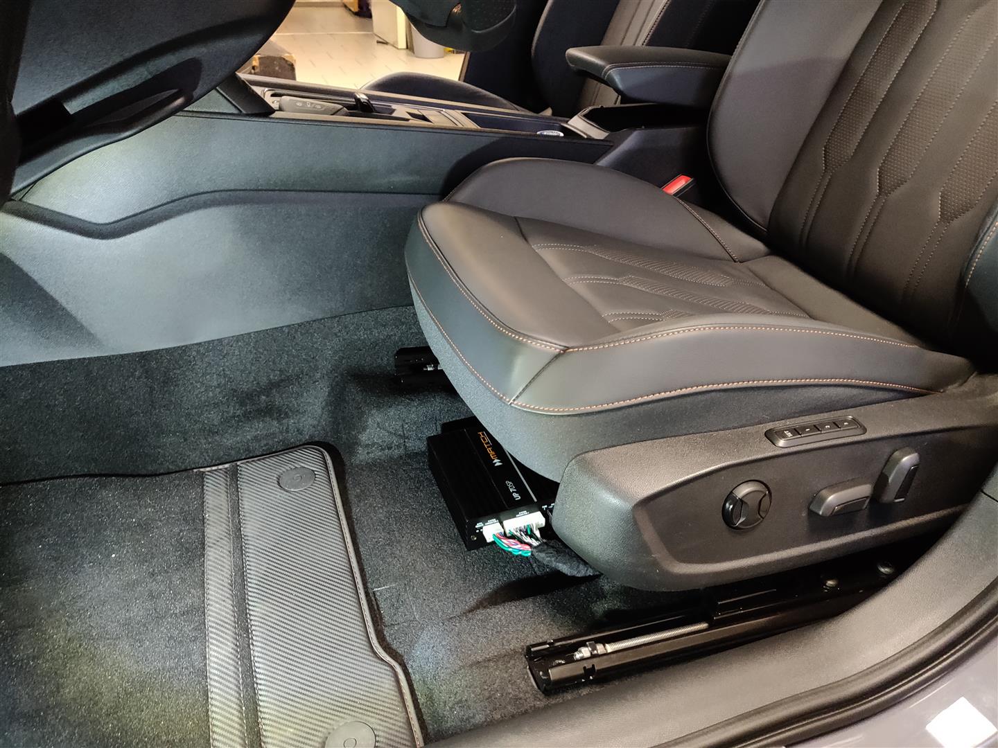

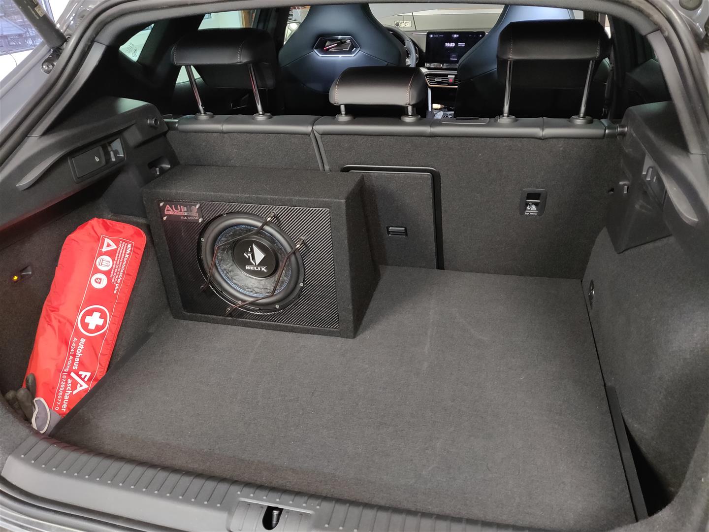

    Bei mir wirds ein Subwoofer im Gehäuse fürn Kofferraum den man einfach abstecken kann,Verstärker unterm Sitz.
    Mein Hifi Einbauprofi hat mir von Subwoofer unterm Sitz abgeraten.

    Ich kenn mich da nicht so gut aus vom technischen her. Der Soundexperte hat mir nur erklärt ,er nimmt das Signal von den Hochtönern in der Türe, unterm Fahrersitz befindet sich der Verstärker und die Subwooferkiste im Kofferraum ist zum schnellen demontieren mit einer Steckverbindung versehen. Strom hat er von der Batterie hinten gezapft. Verstärker ist natürlich für alle Boxen zuständig. Ich bin zufrieden mit dem Sound und Bass. Drönt nicht zu viel aber eine tolle Verbesserung.

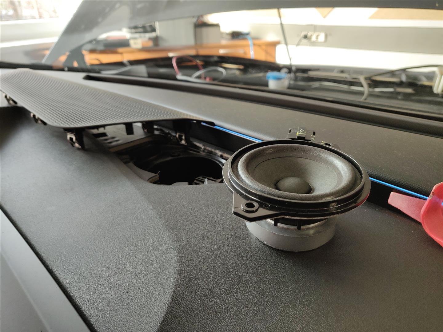

    Nachtrag: "Bei der Frontscheibe sitzt in der Mitte ein Surroundspeaker, den hat er entfernt." Interessant und Danke für diese Info, das wusste ich nicht, erklärt aber einige meiner Schepperstellen...

    Ich kann die Bässe jetzt nicht so erklären. Wenn er schön lange und tief runter spielt ist der Sound eben Top. Bei kurzen harten Bässen kommts vor das es in den Türen etwas scheppert.
    Hier sitzt der Surroundspeaker.

    Anscheinend wird er nur benötigt bei der Standart Anlage um einen schönen Raumklang zu erzeugen,da der neue Verstärker auf alle Lautsprecher spielt, wird er nicht mehr benötigt.
