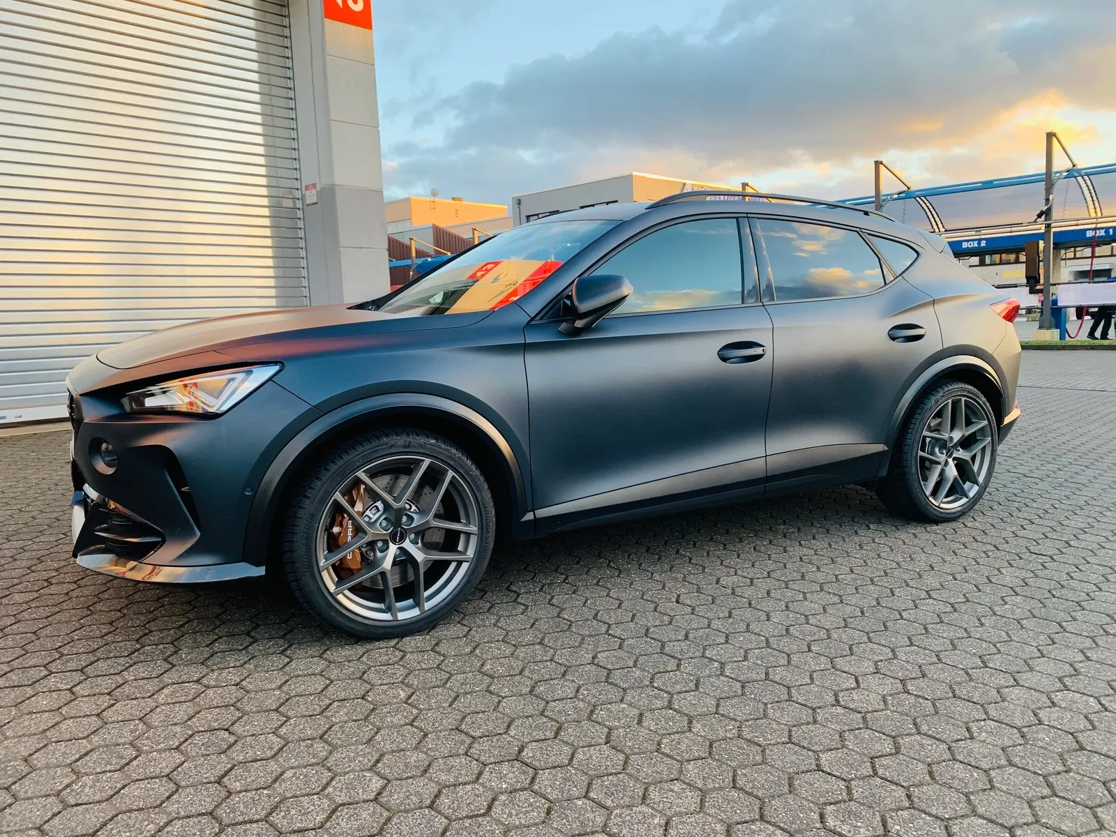

    Hier noch meine Winterräder im montierten Zustand: 2DRV WH34 in 19 Zoll, Farbe „gunmetal“ auf Continental WinterContact TS870P 235/40. Nabendeckel schwarz lackiert mit Cupra Aufkleber.

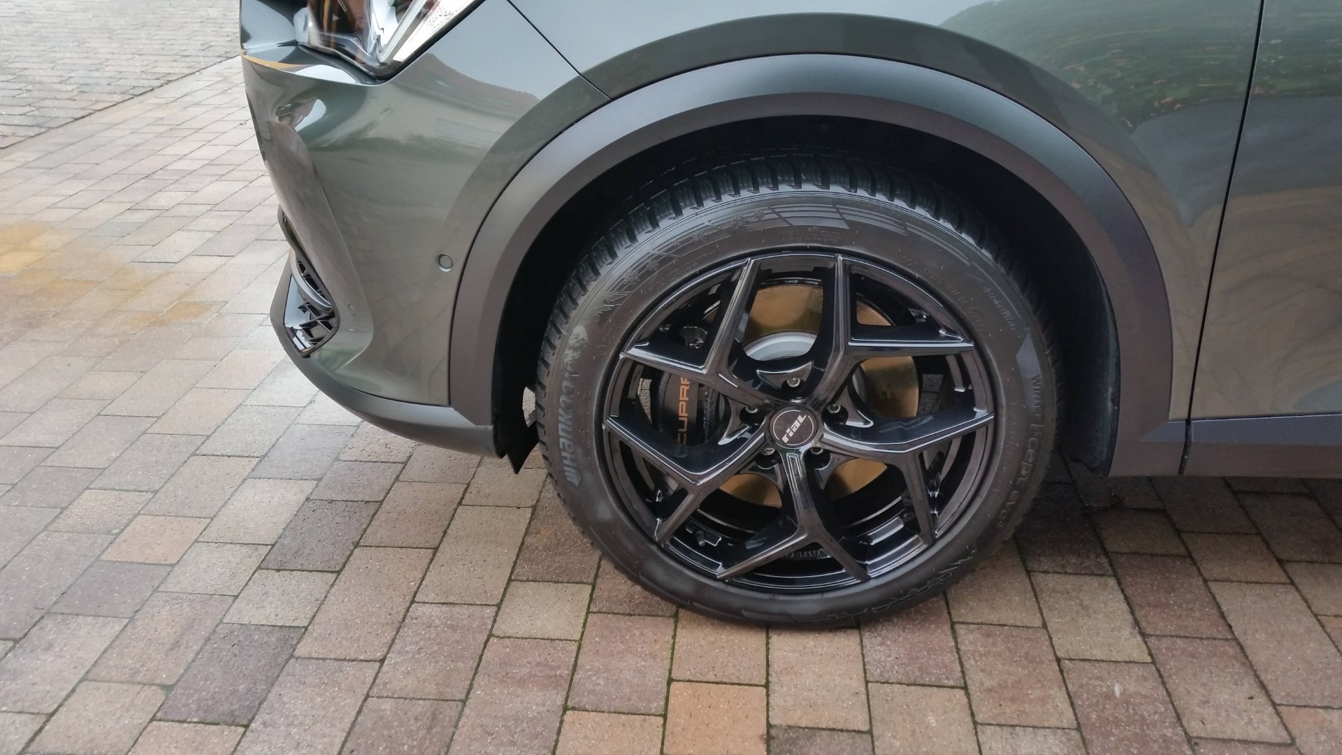

    Felgen/ Räder: Rial Salento, Diamant Schwarz, 8x18, ET40 mit Hankook Winter I cept EVO3 W330 225/50/18 99V

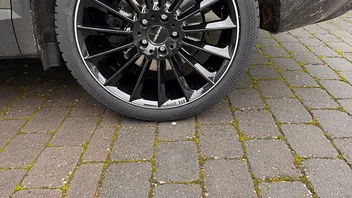

    Hier sind meine:
    Felgen: Carmani - 17 Fritz Black lip polish - 8x19 ET37 LK 5x112
    Reifen: Continental WinterContact TS 870 P - 235/40 R19 96V
    Komplettpreis: 1.657,20 €

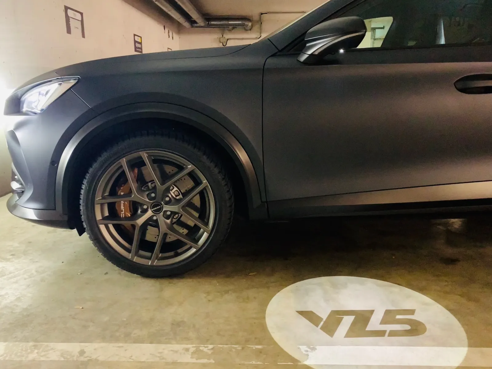

    Jetzt musste ich doch dran glauben… weil es doch noch in den Skiurlaub geht, vorgestern Winterräder drauf geschraubt. Hatte aber auch schon echt lange gesucht, wollte doch fast für einen irrwitzigen Preis den originalen Winterradsatz besorgen, den es (zum Glück) hier nirgendwo mehr gab.
    Es sind Borbet Y 8,5x19 ET35 Titan matt mit 245/40 Bridgestone LM-005 geworden. Und ich muss sagen, gefällt mir doch richtig gut.
