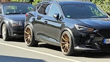

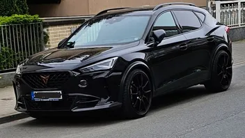

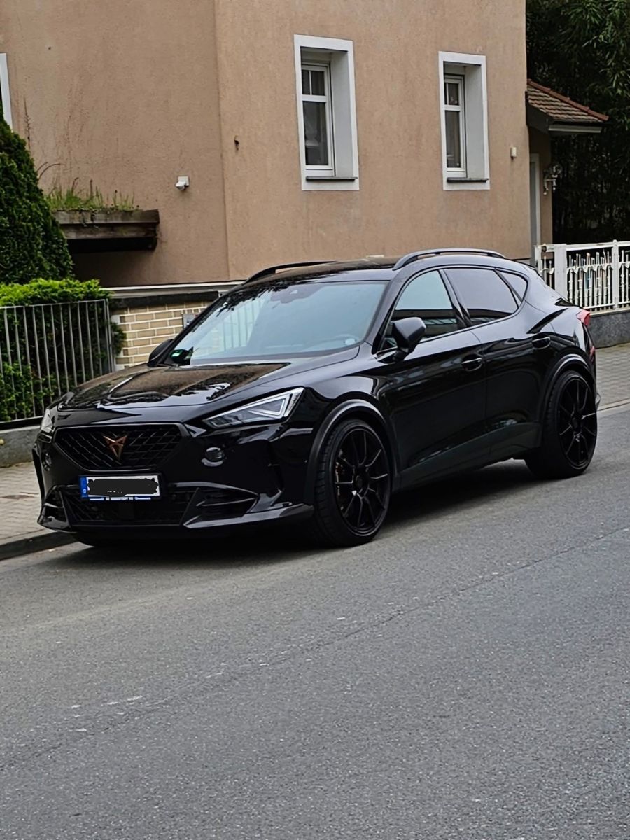

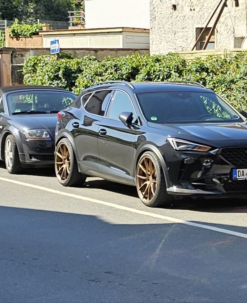

    Ich habe 9,5 x 20 ET35 Tec Felgen GT Race 1 255/35R20 mit 10MM Spurplatten und 50mm tiefer mit Einzelabnahme ohne Probleme eingetragen bekommen. TÜV Darmstadt.
    Sieht super aus! Die 10mm Platten hast du vorne und hinten drauf oder nur hinten?

    Vorne und Hinten 10mm

    Ich weiß, der Thread heißt "... ohne Karossieriearbeiten", aber sicherheitshalber frage ich nochmal nach, weil mir die Optik so gut gefällt, dass ich mir überlege es auch zu machen: Musstest du echt keine Arbeiten am Blech machen (lassen)?

    Die Tieferlegung um 50mm und die 10x20 Felgen wurden von JE Design verbaut und ohne Blech Arbeiten eingetragen. Das gleiche gilt für die 9,5x20 mit 10mm Spurplatten vorne und hinten. Alles wurde so mit Einzelabnahme jeweils vom TÜV ohne Probleme eingetragen

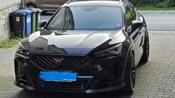

    Jetzt habe ich lol

    Und, hast du es bereut ?

    Ne 😆
