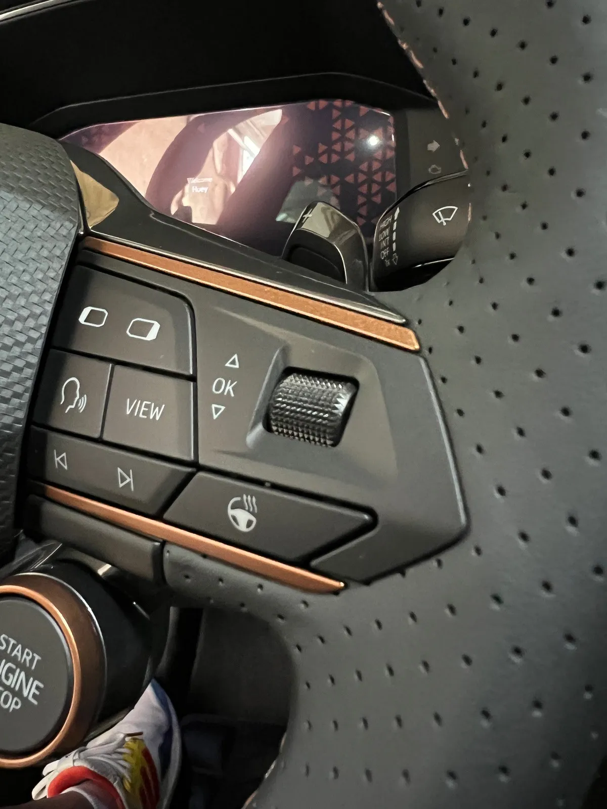

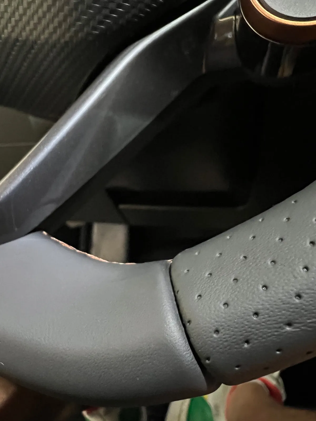

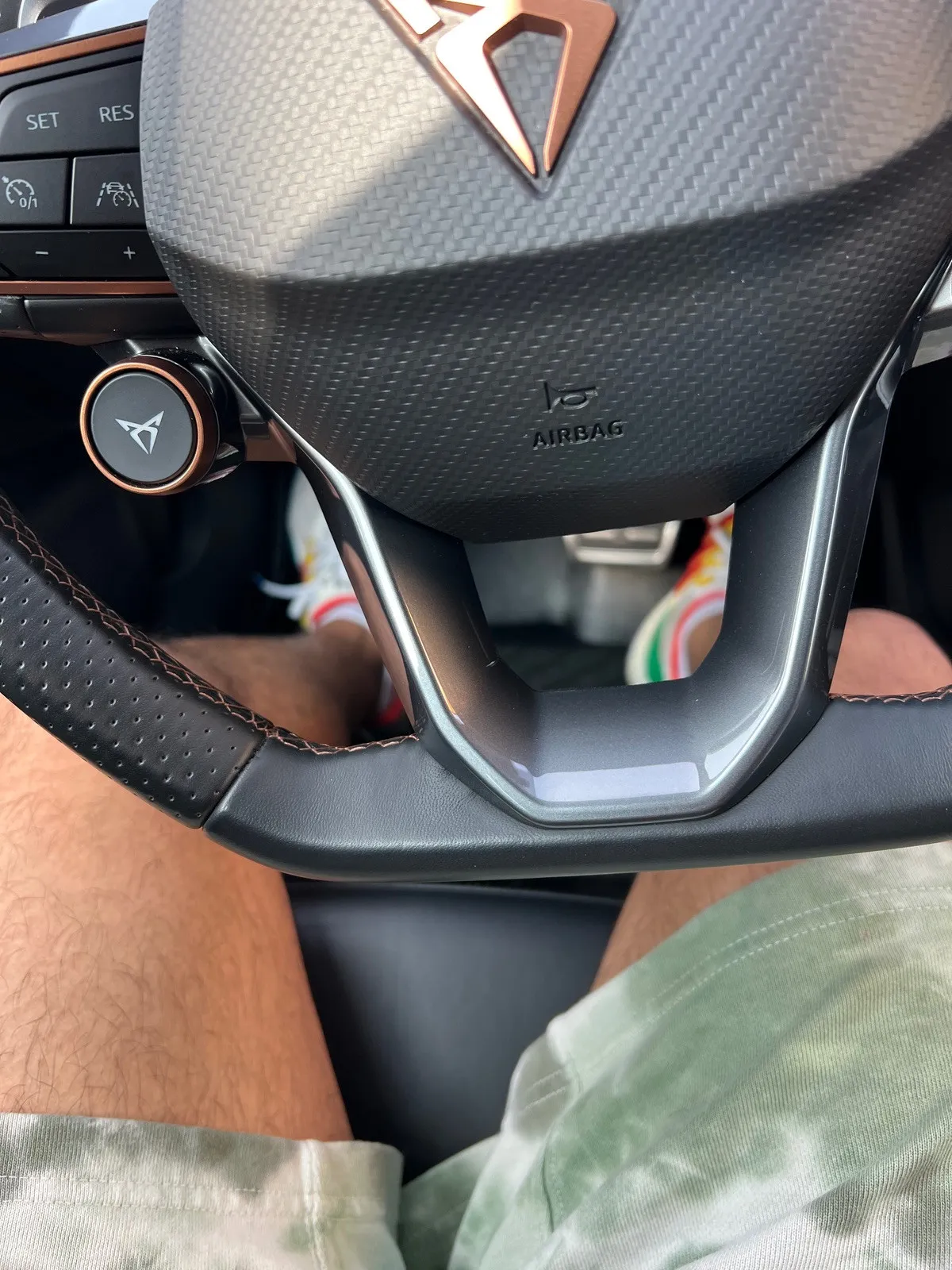

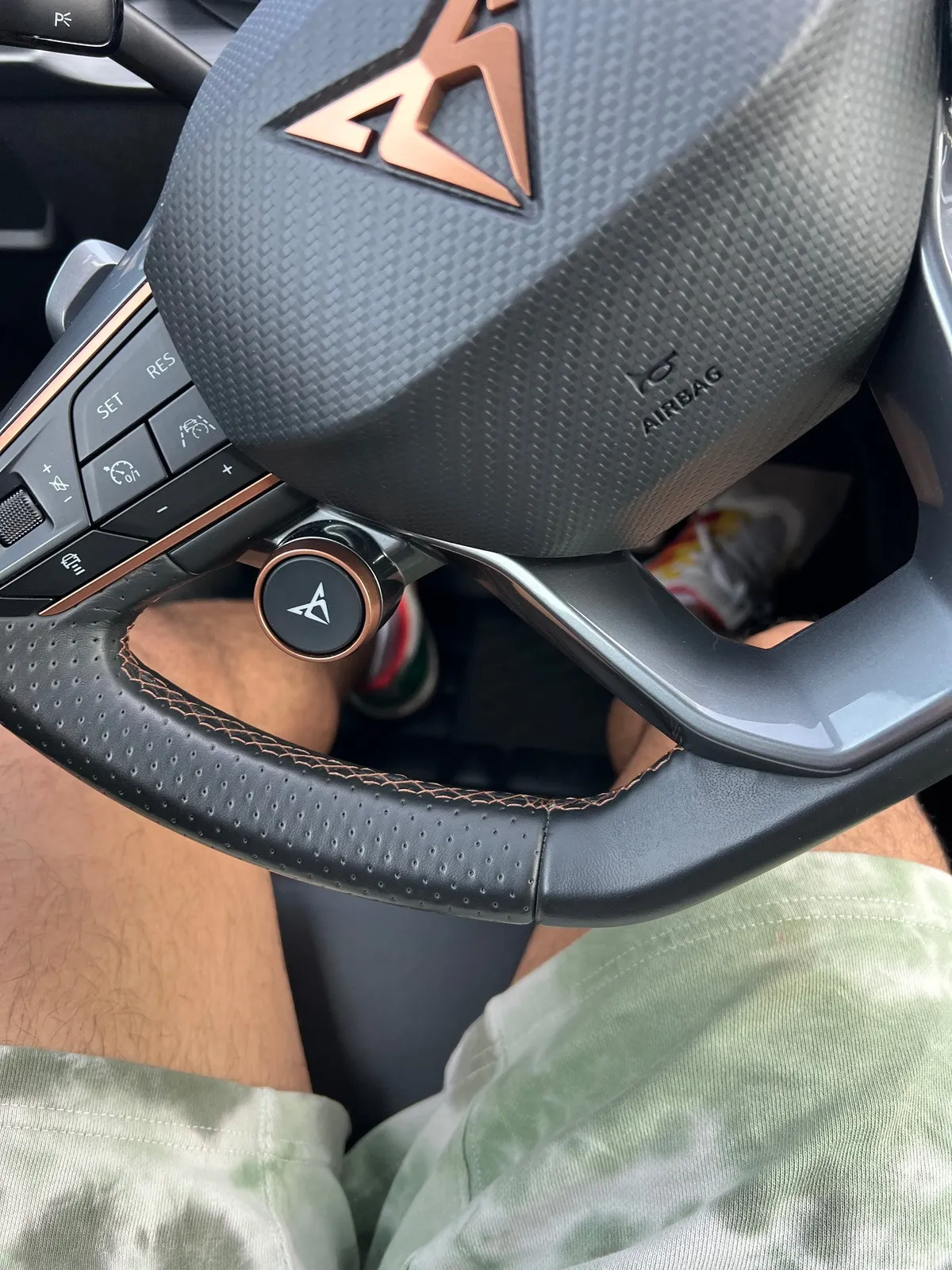

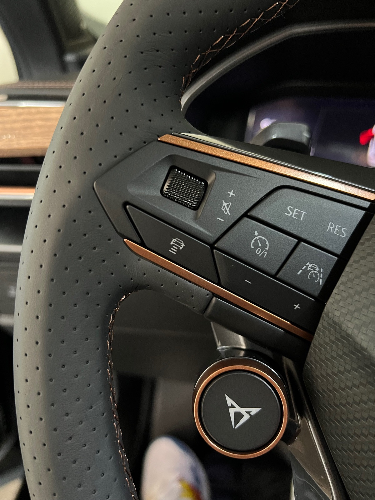

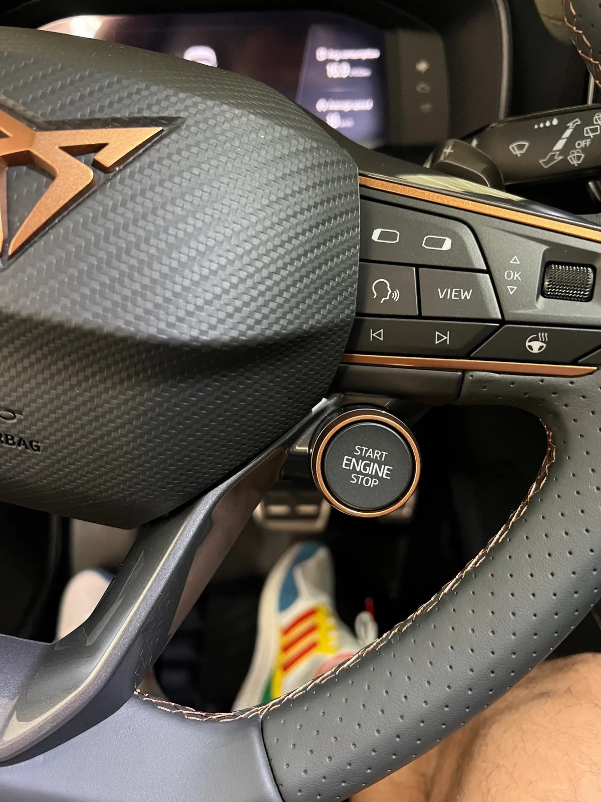

    Das Lenkgrad ist gerade getauscht, vor 2 Std den Wagen an die Werkstatt gestellt. Es war sehr schnell.
    Frage: war das Lenkgrad schon mal aus echtem Leder? Mein altes hat zumindest so ausgesehen, schwarz und nicht rau. Das neue fühlt komisch an und sieht komisch aus:
    Die Tasten sind auch etwas matt. Es sieht aus wie eco friendly sustainable leather gedöns 😭
    EDIT: hier Bilder von dem alten Lenkgrad zum Vergleich (kann halt auch sein, dass das einfach Patina vom Leder ist) 😅

    Das ist doch ein schönes neues Lenkrad. So soll es aussehen. Dein altes war halt auch schon etwas „abgegrabbelt“ und daher sehr glatt und dunkler.
    Ich benutze extra ab und zu ein Lenkradpflegemittel mit Bienenwachs damit es immer schön griffig und rau bleibt.

    Wenn du das neue ein paar Wochen in Gebrauch hast, ist es wieder genauso speckig wie das alte ;)
  • Schmalderle
    261
    270
    Schlangenbad
    • 30. August 2024 um 13:15
    • #199
    Ich denke nicht das es nur von der Abnutzung her kommt. Dein altes Lenkrad sieht vom Material her genau wie das meines alten Leon 3 aus. Dies fühlt sich weich und und griffig an. Halt wie Leder. Das meines 05/24 produzierten Formentor fühlt sich eher wie Plastik an. So wie dein neues. Man merkt es beim drüber streichen, es klingt härter und fester. Auch ist es nicht so griffig. Da hat Cupra mit Sicherheit ein neues Material gewählt. Leider, muss man sagen.
