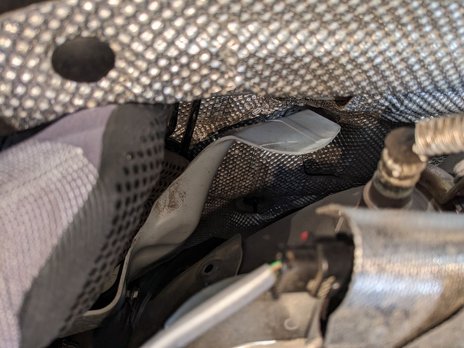

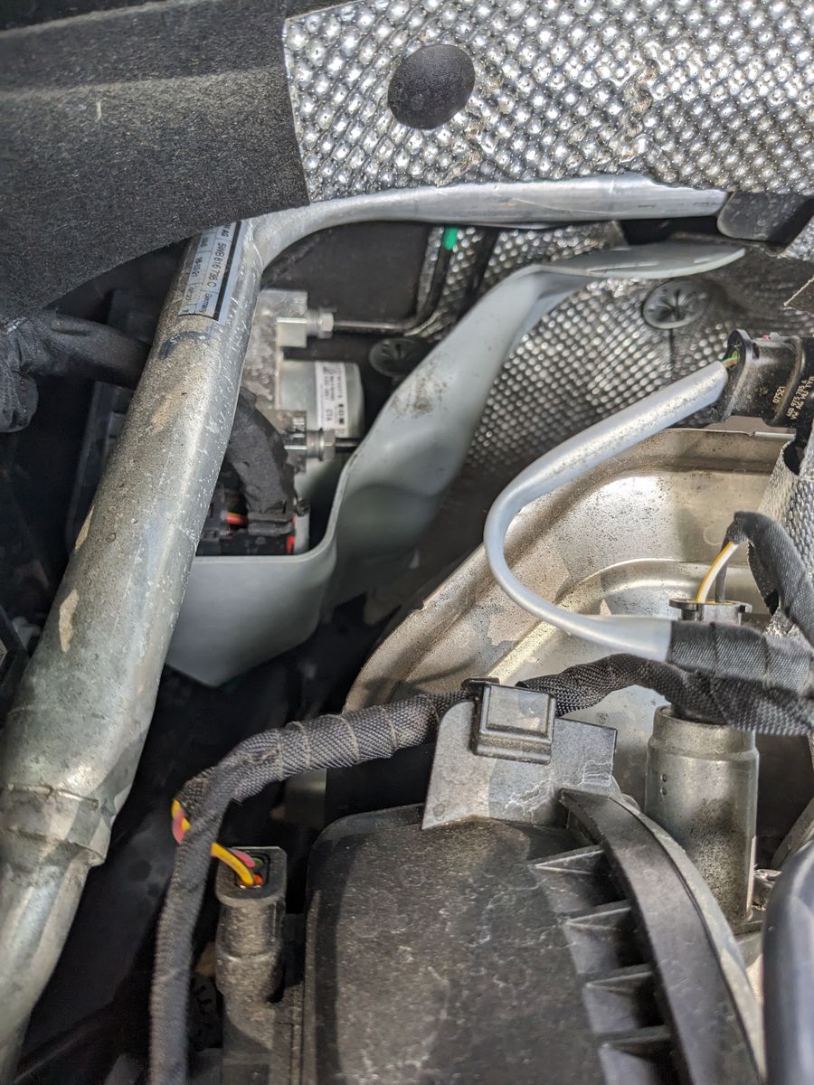

    Habt ihr eventuell ein Bild von diesem Schutzblech an der Spritzwand?
    • 10. Oktober 2023 um 20:05
    • #75
    ?thumbnail=1?thumbnail=1
