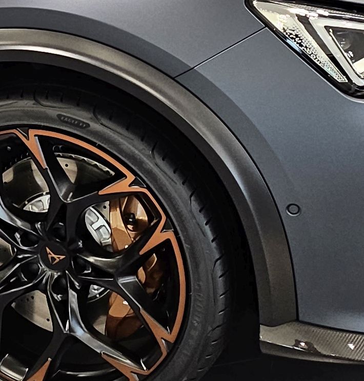

    Ist dass denn so? Dachte der VZ5 hätte ab Werk nur eine breitere Spur?
    Jein, die Kotflügel sind gleich nur die eingesetzten Verbeiterungen sind beim VZ5 ca. 10mm je Seite breiter (man beachte die zusätzliche Wölbung nach außen).
